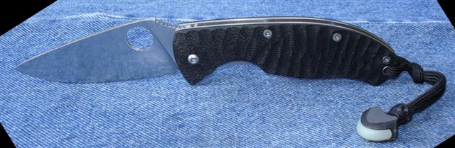

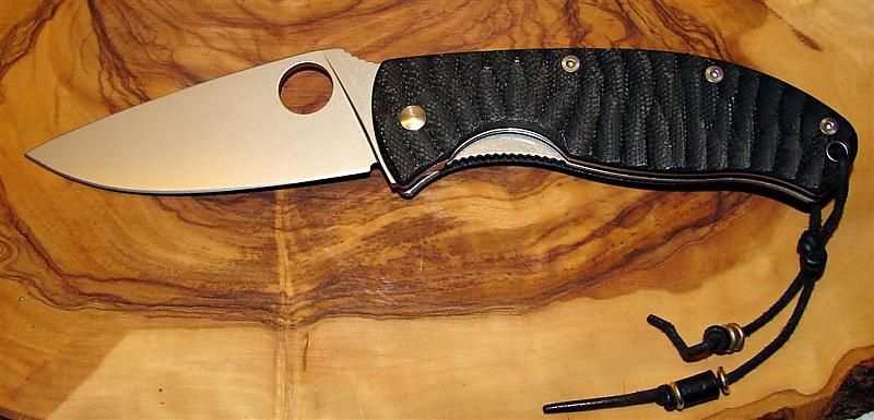

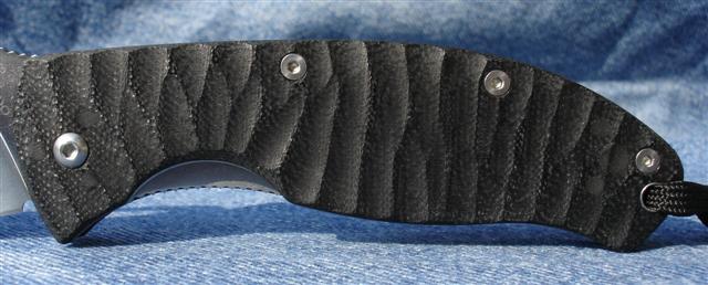

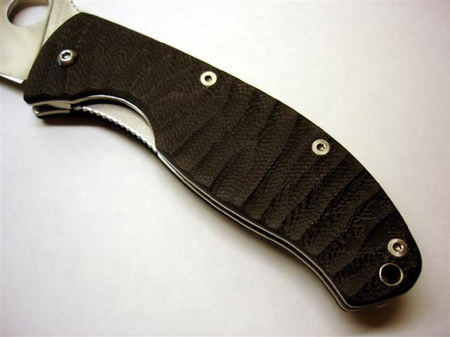

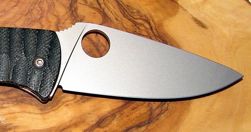

hallo leute
habe seit geraumer zeit ein c122
bin auch sehr zufrienden mit dem messer:super:
trozdem hat mich einiges an dem messer gestöhrt:mad:
da es mein edc habe ich es kurzer hand angepaßt !!:D
1.ich trage meine messer immer tip-up - somit waren einige löcher zuviel im g10
2.die hülse für den fangriemen kann meiner meinung nach nicht schlechter
angebracht sein als im original,der lanyard ist immer oben oder unten aber nie dort wo er sein soll !!
3.der griff sollte cooler aussehen !!
gesagt getan:hehe:
löcher zu gemacht mit eingefärbten epoxid
die hintere verschraubung aufgebohrt für die fangriemen öse
die hintere clipbefestigung zur verschraubung um gebaut !
neue schraube oranisiert und wie die torx schrauben den kopf abgedreht
platinen satiniert
fileworks am liner nachgearbeitet
riffelung an der klinge nachgearbeitet
klingen wurzel poliert
für die fangriemenöse eine carbon buchse gefertigt
an der schneide beim übergang zur klingenwurzel eine Schleifkerbe angebracht (danke info jb)
die g10 gegroovt !!
bilder sind nicht die besten
werde aber beserre nachreichen
gruß aus wien
mike:haemisch:

hallo peter
das mit den clip schrauben ist leider zwangsläufig mein ernst
denn die beiden "alten" gehen durchs g10 in das gewinde im liner
die "neue" geht durchs g10 und den liner in die buchse mit dem gewinde
leider sind die original clip schrauben für diesen zweck zu kurz und haben auch einen anderen durchmesser
leider bekommt von die clip schrauben nicht länger !!
wer info hat wo ich sie herbekommen könnte bitte melden !!
gruß mike

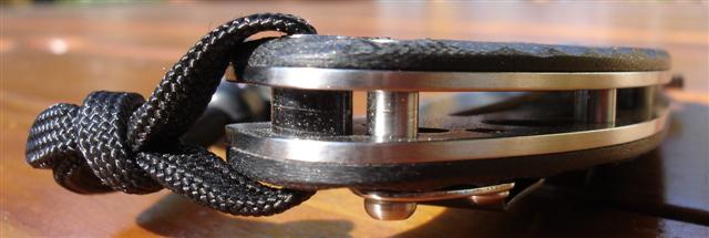

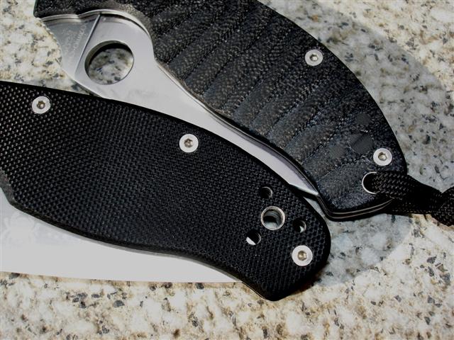

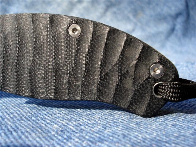

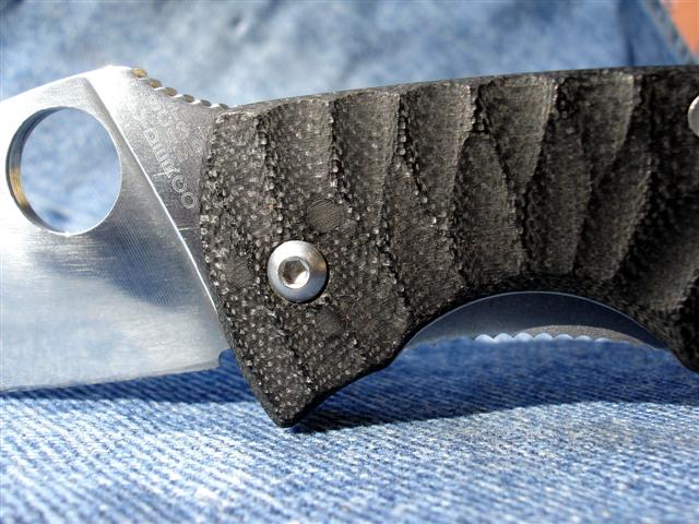

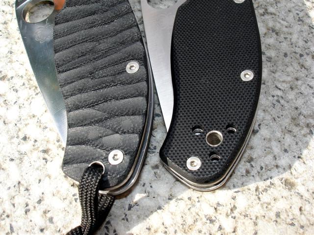

NEUE FOTOS !!
fotos wurden teilweise mit aufhellblitz gemacht damit man die verschlossen bohrungen sieht
beim foto von hinten auf das messer sieht man die carbon lanyard hülse
gruß mike
ps.:keine kritik ?? dachte mir eigendlich schon das jemend außer peter (wegen der kreuzschlitz schraube) etwas zum nörgeln findet:p

Naja, die Kreuzschlitz Schraube ist schon übel, aber die absolut positive Gesamtgestaltung des Messers überwiegt eindeutig.
Da fällt sowas nicht ins Gewicht. :super: :steirer:
Ich hab' mein Tenacious zum Vergleich neben den Bildschirm gehalten, ich sag' mal so: ten points spydermike, zero points sharknose. Mist, wo is'n hier der heul-doch smiley?
Besonders gut gefallen mir die gegroovten Griffschalen ohne Löcher. :hehe:
Gruß, sharknose

Ok, ich habe lange zugewartet, aber weil du extra fragst: Die Muster der beiden Griffschalen sind unterschiedlich. Und komm mir jetzt nicht mit: "Das ist bewußt so, weil ..." :D
Im Ernst, wieviel Arbeitsstunden hast da reingesteckt?
hallo peter
wenn ich ehrlich bin hat das tüffteln wie ich den umbau
gestallten soll und das beschaffen des färbemittels für
das epoxi ein zigfaches an zeit in anspruch genommen
messer zerlegen 5min
löcher zumachen 5min
liner-löcher aufbohren 5min
carbon hülse 15min
grooven 15min
polieren satinieren schleifkerbe 30min
wieder alles zambaun und justieren 15min
also nicht wirklich viel arbeit !
die griffschahlen sind handarbeit und darum sind sie nicht gleich:p
gruß mike

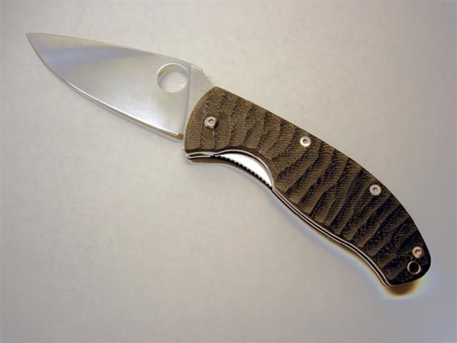

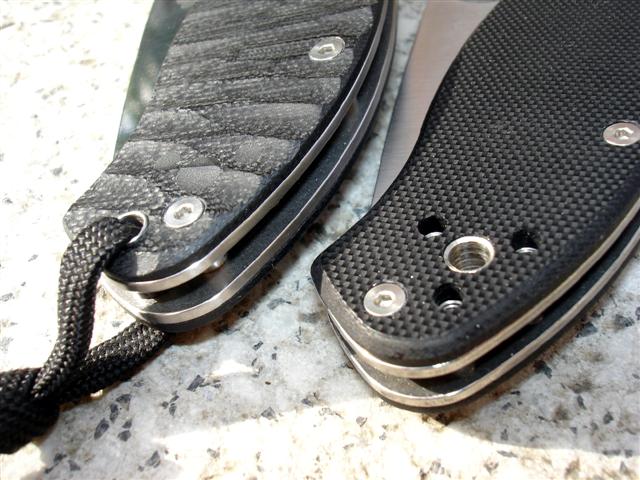

neue bilder !
jetzt sieht man schön die umbau arbeiten !

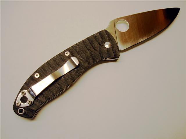

hallo leute
so jetzt ist es endlich so wie ich es immer wollte !
ich habe mir die klinge noch glasstrahlen (danke tom) lassen
jetzt find ich es ist perfekt ! und ein unikat
werds sal und eric auf der iwa2009 zeigen und schauen was sie dazu sagen !!
gruß mike

Und was ist jetzt mit den Clip-Schrauben? - die sind übrigens M3. Oder hast du den Clip weggemacht?
Das Finish der Klinge ist perfekt und das lanyardhole zu versetzen ist auch cool. Seh ich das richtig, dass du für die hinterste Schraube ein Clip-Loch benutzt hast?
mfg, stubenhocker
mfg, stubenhocker
ja clipschraube ist befestigung
clip schrauben sind noch wie gehabt
ist mir neu das es m3 wären !!
werds aber nochmal zerlegen und nachmessen !!!
gruß mike
