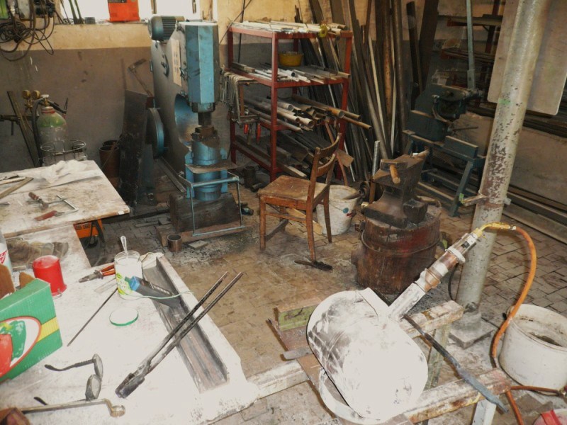

Erstmal total von den Socken war ich, als Xzenon mir die Schmiede zeigte. Wir durften nämlich in einer benachbarten Schlosserwerkstatt schmieden, schön unter einem trockenen Dach mit allen Maschinen, die des Messermachers und des Hobbyschmiedes Herz begeht. Eine professionelle Stahlsäge, diverse Schraubstöcke, Autogenschweißgerät, Säulenbohrmaschine ein Flex – sagte ich eine Flex?- 4 Winkelschleifer hingen an der Wand…

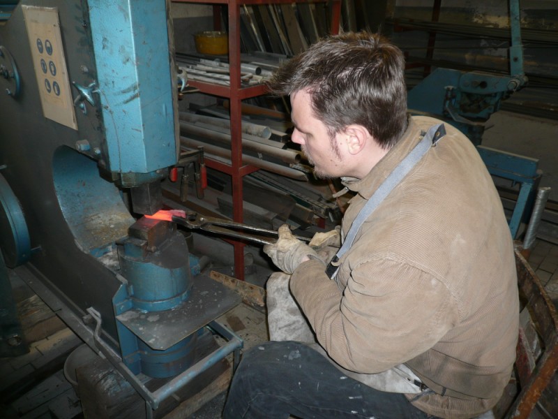

Und dann der Oberhammer, besser bekannt unter der Bezeichnung Federhammer! Xzenon hatte mir ja vorher schon die Leiden des Morgens nach den ersten Schmiedeversuchen mit dem Handhammer in den schillerndsten Farben geschildert, von Megamuskelkater bis zur aufkeimenden Sehnenscheidenendzündung. Über das mechanische Hammerwerk schwieg er heimtückischerweise.

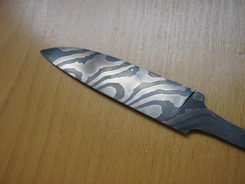

Tag 1:

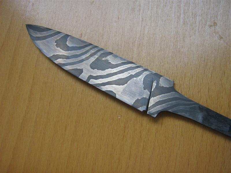

Am Samstagmorgen gingen wir zunächst daran, die Stähle zu verschweißen. Unser Paket sollte 11 Lagen haben, und wir hatten uns vorgenommen, einen Torsionsdamast herzustellen. Es war auch für Xzenon, der schon viel Erfahrung gesammelt hatte, unter anderem in der Schmiede von Peter Stienen, das erste Mal, den Stahl zu verdrehen. Da ich der Lehrjunge war, durfte ich die Platten metallisch rein schleifen. Lehrjahre sind ja bekanntlich keine Herrenjahre… :D:D:D:D:D Nachdem die Platten stirnseitig verschweißt waren und Xzenon den Schraubstock seines Nachbarn, den ich praktischerweise dabei zugeschweißt habe, wieder aufgeflext hatte, konnte das Paket mit reichlich Borax bestäubt in die Gasesse. Ich stand die ganze Zeit immer extrem ungeduldig davor und wollte immer zu früh wieder auf den Stahl hauen, aber Xzenon hat mich natürlich immer mit einem bedächtigen „Gemach, gemach“ gebremst. Der Barren wurde unter dem Handhammer und dem Federhammer dann perfekt verschweißt und anschließend ausgereckt. Nach dem Rundschmieden kam der spannende Teil, das tordieren des glühenden Stahls, was echt beeindrucken ist. Ich kannte den Prozess im Kleinen ja vom Mokumemachen, aber das war hier natürlich eine andere Etage. Nach dem Tordieren wurde wieder flach geschmiedet, dann geteilt und es gab Material für 2 schöne große Steckerlklingen, die wir beide dann anschließend abwechselnd ausgeschmiedet haben. Der Nachmittag endete mit dem Normalisieren und anschließenden Weichglühen.! Weil wir natürlich extrem gespannt waren ,wie es geworden ist, mussten wir Spätnachmittags die Klingen noch flachschleifen, um sie probeätzen zu können. Und wir waren total begeistert, obwohl es sich hier ja nur über eine einfach aufgebauten Torsionsdamast aus zwei Stählen handelt. (Die genauen technischen Bezeichnungen reicht Xzenon hier bestimmt nach, Stähle, Temperaturen etc.)
Ergänzung von Xzenon: 75Ni8 + 1.2842
Tag 2:

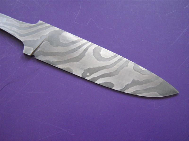

Am zweiten Tag kam das Schleifen der Klingen dran. Scherzhaft hatte ich angemerkt, gestern habe Xzenon mir gezeigt, wie man Damast schmiedet, heute würde ich ihm mal zeigen, wie man Klingen schleift. Kam aber gar nicht so gut an der Scherz, komisch… Es war jedenfalls sehr gemütlich in dem kalten dunklen Keller, wir beide jeder an seinem Metabo BS200 (ich hatte meinen mitgebracht), die so vor sich hin schnurrten, knietief im Schleifstaub. Xzenon merkte an, demnächst müsse er sich wohl endlich mal eine Absaugung bauen, und ich prophezeite ihm, dass wenn er mal ausfegen würde, der Altmetallhändler ihn wohl zu einem wohlhabenden Mann machen würde.

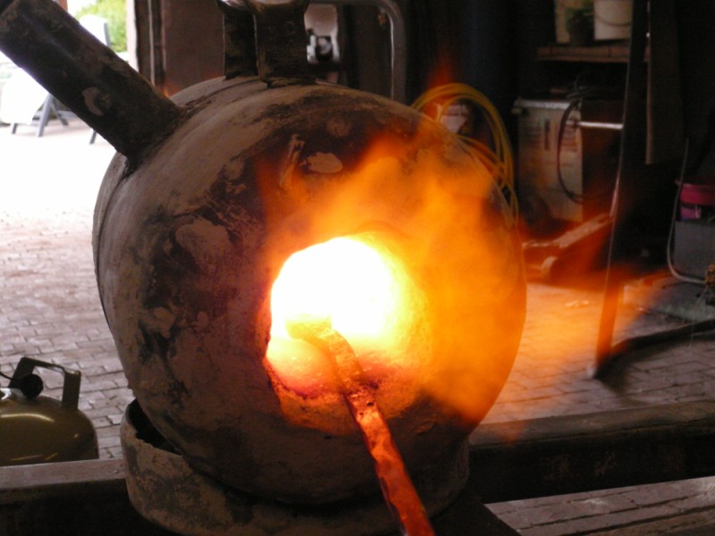

Nachdem unsere beiden Klingen fertig waren, haben wir im Garten die Gasesse angeschmissen und die Wärmbebehandlung durchgeführt. Auch das war wieder sehr lehrreich und informativ für mich, da ich mich damit bisher bis auf einmal Zugucken bei Sven noch nicht beschäftigt hatte. Xzenon weiß soviel ich das beurteilen kann eine Menge über Stahl, besonders in Anbetracht seine noch jungen Jahre, und er konnte immer alles sehr gut erklären. Aber am Besten hat mir gefallen, dass sich seine und nicht meine Klinge beim Härten leicht verzogen hat und gerichtet werden musste. Er has sie dann professionell im glühenden Zustand gerichtet und anschließend neu gehärtet. Dann noch mal Finish und Ätzen, und die Klingen erstrahlten in ihrer ganzen Pracht!
Abschließend kann ich nur jedem empfehlen, sucht euch einen Kumpel, der schmieden kann, das ist viel besser als Komasaufen, ehrlich!!!
Xzenon möchte ich für seine Gastfreundschaft und das perfekte Rahmenprogramm danken, auch seiner zukünftigen Frau, die alles so treu ertragen hat. Und wenn Du nächstes Mal etwas früher die Heizung anschmeißt, dann wird’s bestimmt noch besser… Es war ein Superwochenende, noch viel besser als ich es mir vorher vorgestellt hatte. Ich freue mich schon auf unser nächstes Treffen, da zeige ich Xzenon, wie man Mokume macht und dann kann er mich hier hinterher in die Pfanne hauen.;)
Dieser Bericht dient mehr der Unterhaltung und der Motivation, ich hoffe dennoch er ist nicht OT. Obwohl, wie könnte Schmiede je hier OT sein…

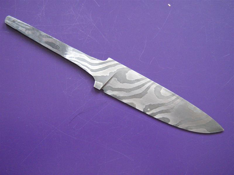

Unten seht ihr meine klinge, ich hoffe Xzenon zeigt seine hier auch noch.
Viele Grüße
PP

Ergänzend möchte ich nur noch was über das Ergebnis sagen:
Die Klingen ritzen selbst nach dem Anlassen problemlos Glas und federn bei 20° Biegung (mehr hab ich mich nicht getraut) ohne Verzug zurück in die Ausgangsform. Mit einer Feile ist den Klingen nicht mehr beizukommen und ich bin sicher, dass sie den Buckeltest auch bestehen werden. (kommt dann wenn die Klingen scharf geschliffen sind)
Insgesamt würde ich die Härte auf 62-64 HRC schätzen.

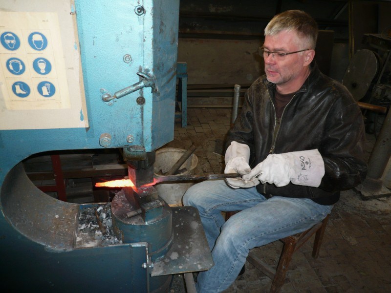

Ich Danke Euch allen für die netten Worte und es freut mich, das auch mal so ein Bericht viele Leser findet. Xzenon hat mir gestern noch die Bilder gemailt, und die möchte ich euch heute zu meinen einjährigen Forumsjubiläum schenken (wo bleiben eigentlich die Glückwünsche?:)) Zum Glück ist Xzenon ein besserer Schmied als Fotograf, liegt wahrscheinlich an den Riesenpranken, Hände wie Kohlenschaufeln, Finger wie Baseballschläger...
Kurze Erklärung der Bilder:
1. Schmiedeplatz
2. Warm machen...
3. Suchtgefährdeter Schmiedeanfänger
4. Warm machen...
5. Schmieden (lassen)
6. Profischmied (seht ihr den Handhammer? Ich auch nicht...)
Bis hierher hatte noch Niemand etwas Dummes getan...

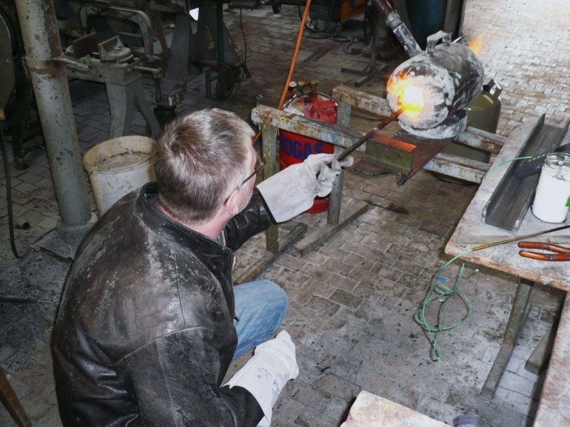

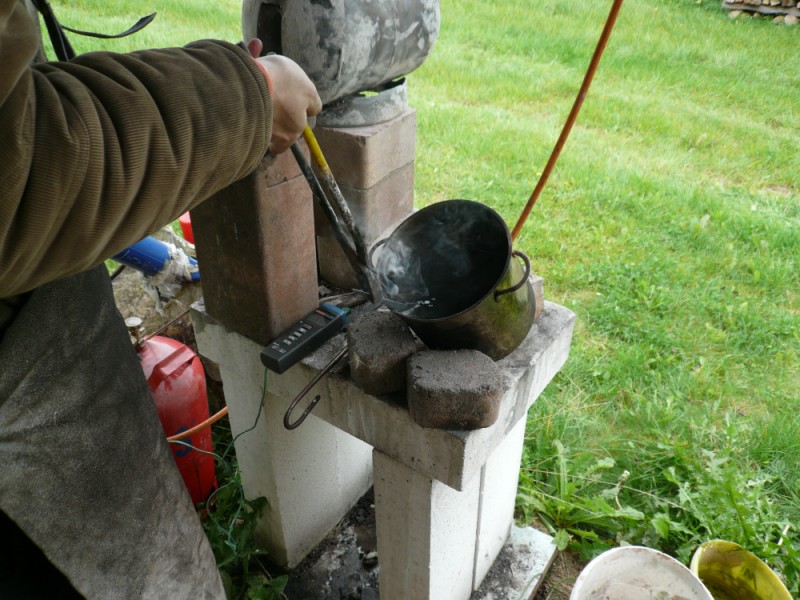

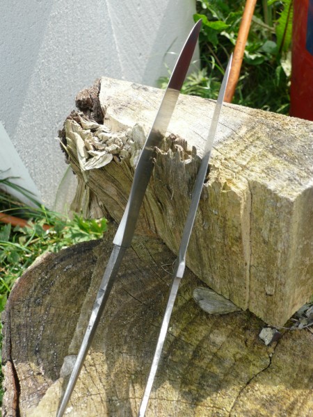

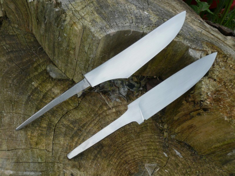

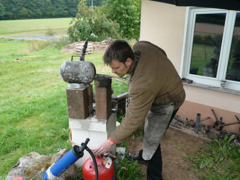

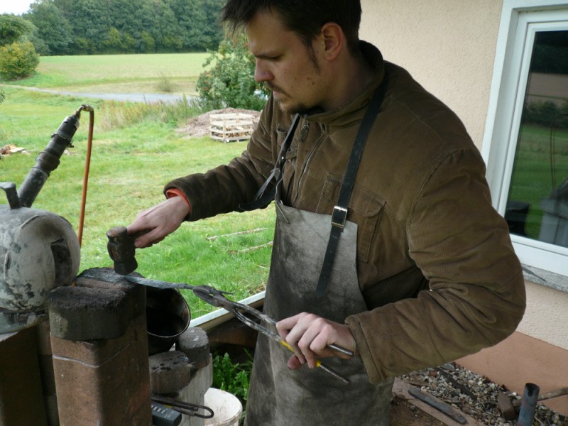

Zweiter Tag:
Klingenschleifen, Härten und Finish.
( Das erste Bild wollte Xzenon unbedingt zur Ehrenrettung seiner Werkstatt gezeigt haben, leider gucke ich auf diesem Foto wirklich wie Forrest Gump! Ich kann aber auch schlau gucken ,wers nicht glaubt kann mich ruhig mal besuchen.)
7. Lauf Forrest Lauf! Untertitel: "Der Herr der Zwinge"
8.+9. Zwei stolze Klingen im hessischen Nachmittagslicht

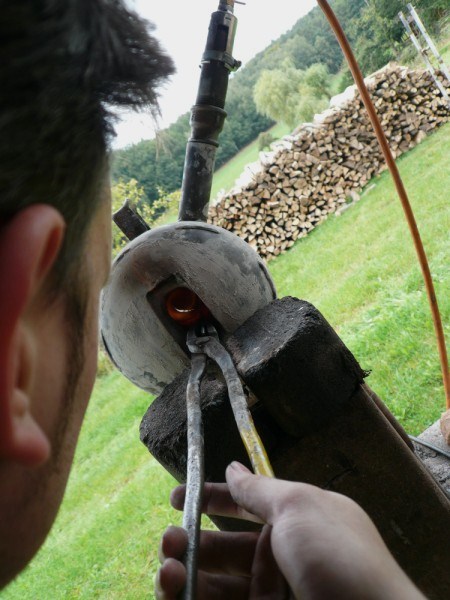

10. Feinjustierung der Härteeinrichtung
11. Kritischer Blick der richtigen Glühfarbe eines erfahrenen Härters
12. Ab ins Öl
13. Gefühlvolles vorsichtiges Richten
Damit keine Missverständnisse aufkommen: es sind nicht alle Arbeitsschritte fotografiert worden, dies sind nur einige Impressionen. Ausserdem wurde das hier im Forum ja schon aus vielfach berufenerem Munde mehrfach gezeigt, erklärt usw.
Natürlich hat Xzenon trotz meiner jugendhaften Ungeduld auf das Einhalten aller notwendigen Schritte geachtet. Normalisieren, Weichglühen, Spannungsarmglühen und was weiss ich nicht alles.
