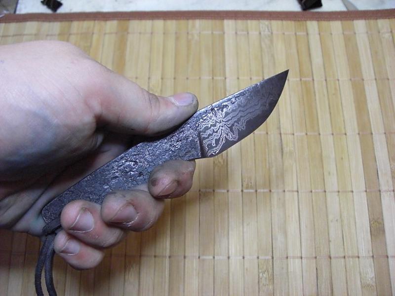

Guten Abend,
hab was neues kleines ganz frisch aus der Werkstatt.
- San Mai Stahl, Schneidlage aus C100, Flanken aus 60 lagigem Nickeldamast, schmiederau, Härte 61 Hrc
- Klingenstärke 2,5 mm, Klingenlänge 65 mm, Gesamtlänge 150 mm

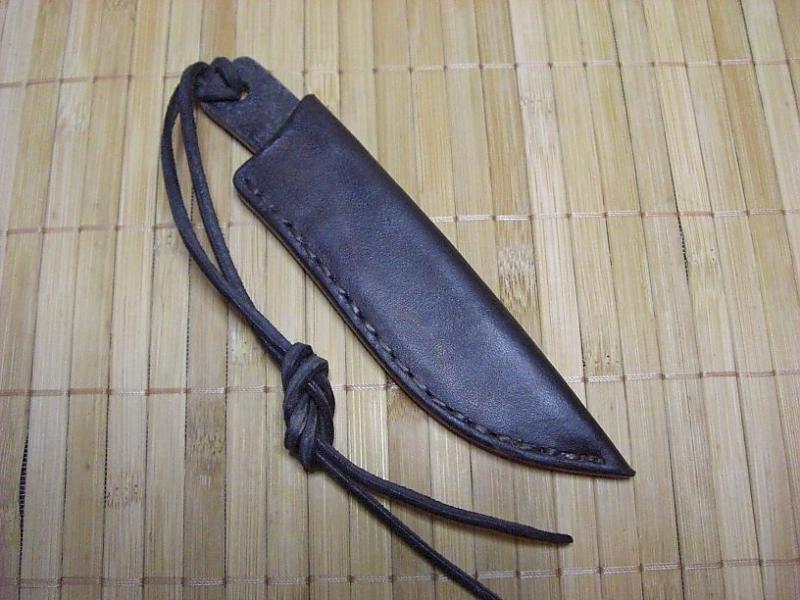

- Scheide aus Spießleder
Hoffe es gefällt.

Mir gefällts! Sieht schön rustikal und gebrauchsfreudig aus. Schön schmal, lässt sich bestimmt bequem um den Hals oder in der Tasche tragen.
Hallo Moritz, mir gefällt es auch sehr gut. Der Damast zeichnet superschön. Eigentlich viel zu schade das man ihn nur an der Klinge sieht.
Wäre es meins würde ich 2drittel des hinteren griffs noch glatt schleifen und ätzen. Also schmiederau nur im Bereich des Zeigefingers lassen. Ich glaube da würde es optisch sehr durch gewinnen. Aber ist ja nicht meins.
Auf jeden fall ein tolles Stück das du uns da zeigst.

@ Lord Ulli:
Hab lang überlegt ob ichs Planschleif oder nicht, so gefällts mir aber doch ein wenig besser. Auch beim Gebrauch macht es sich so sicher besser wegen Korrosion am Griff, als geschliffen.

Kannst ja noch eine Edel-Version (komplett geschliffen - mit nem lockergeschnürtem Lederband) machen?
So wie es ist kommt es auf jedenfall schön authentisch und urig rüber!
