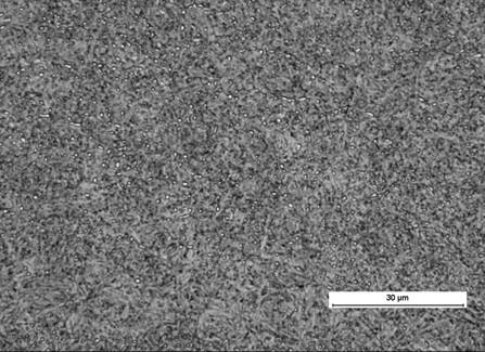

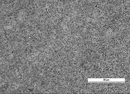

Ich mag Stahl aus Schweden. Habe vor einiger Zeit im Internet mal zwei Gefügeaufnahmen vom 13C26 und vom 14C28N gefunden, ich hänge die beiden Bilder hier mal an die Diskussion an ...
Gruß,
Lars
