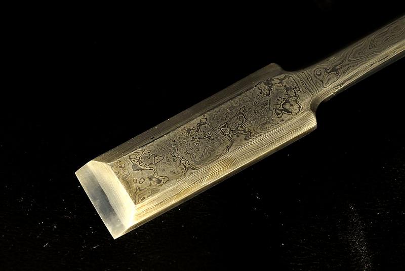

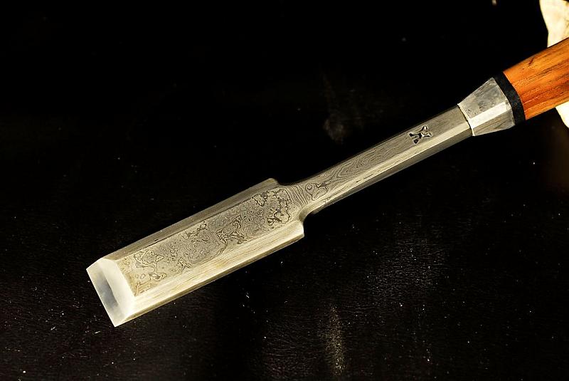

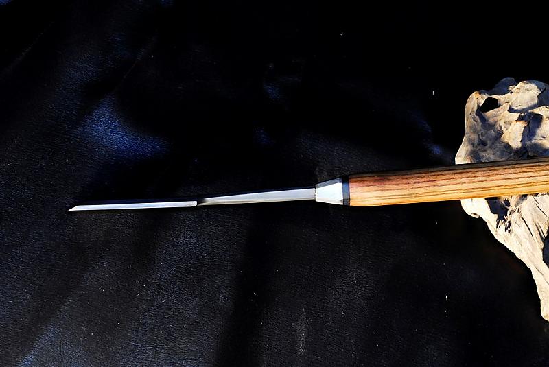

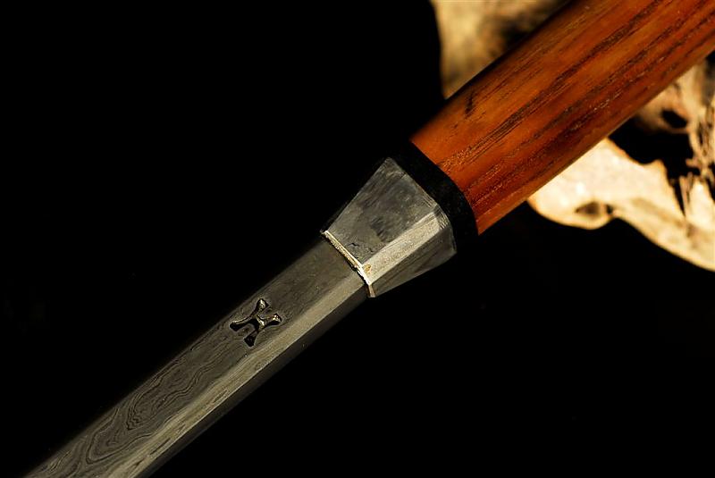

wie schon im andern tread erwähnt,wahr ich nicht ganz untätig.
ich möchte euch hier eine stossaxt vorstellen die ich für einen befreundeten zimmermann gemacht habe.er arbeitet im berneroberland und macht unteranderem blockhütten.und zu seinem zweiten kind durfte er sich etwas wünschen.der wunsch ne stossaxt.
eine lederscheide giebts dann auch noch dazu.
ich habe dem teil in seitlicher längsachse einen leichten knick verpasst um flaches arbeiten zu erleichtern.(zweites bild)
gesammtlänge:64.5cm
länge spiegel:12cm
breite:40mm
dicke des blattes:ca.9mm
schneidenstahl 2510
damast:ca 600lagen
zwinge:puddeleisen
stiel:esche
ich hoffe sie gefällt euch und viel spass beim anschauen
ach ja das teil eignet sich hervorragend zum beine rassieren:teuflisch
grüsse
hano
ps lie rostänlichen flecken auf den bildern 3/4sind in wirklichkeit nicht existent
