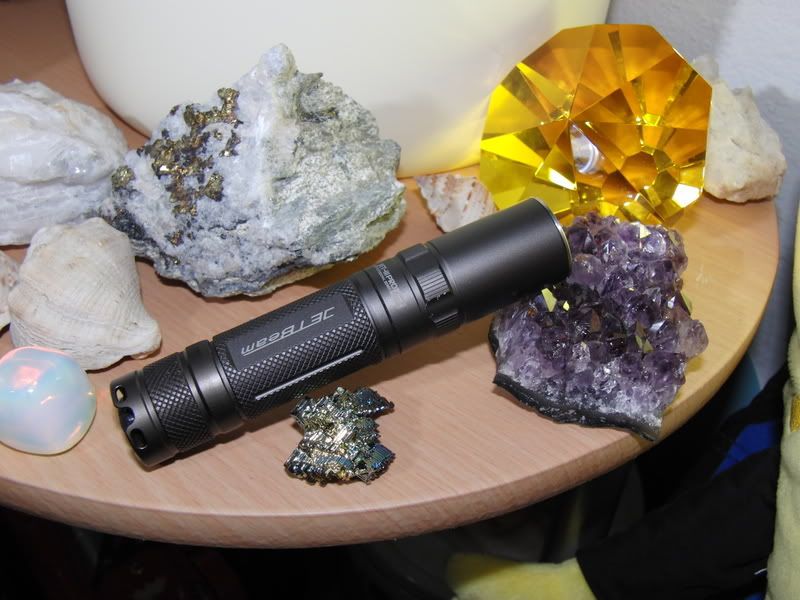

Grössenvergleich:
vl. Jet III I.B.S., JetIII Ultra, Jet III ST

So, hier sind die Beamshots.
Wer grosse Unterschiede zur "alten" Jet III erwartet, der wird wohl enttäuscht sein. Im Gegenteil: Selbst die Jet III Ultra mit ihrem grösseren Reflektor hat gegen die Jet III (hier mit SMO Reflektor) keine Chance. Im Endeffekt kann sich hier jeder für die Lampe entscheiden, die ihm optisch und von Form und Grösse her am besten gefällt.

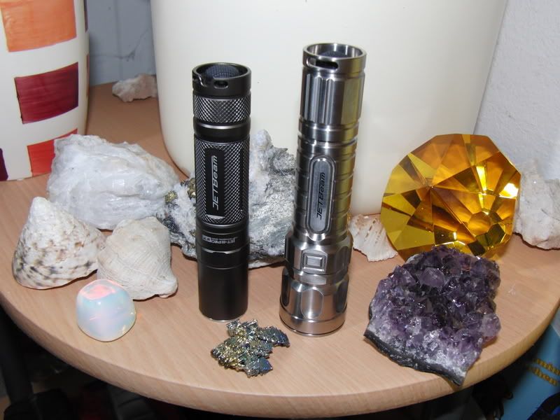

und damit Grund genug für mich auch noch zwei nachzuschieben:
Titan und ST
ST alleine
Grüße Jens

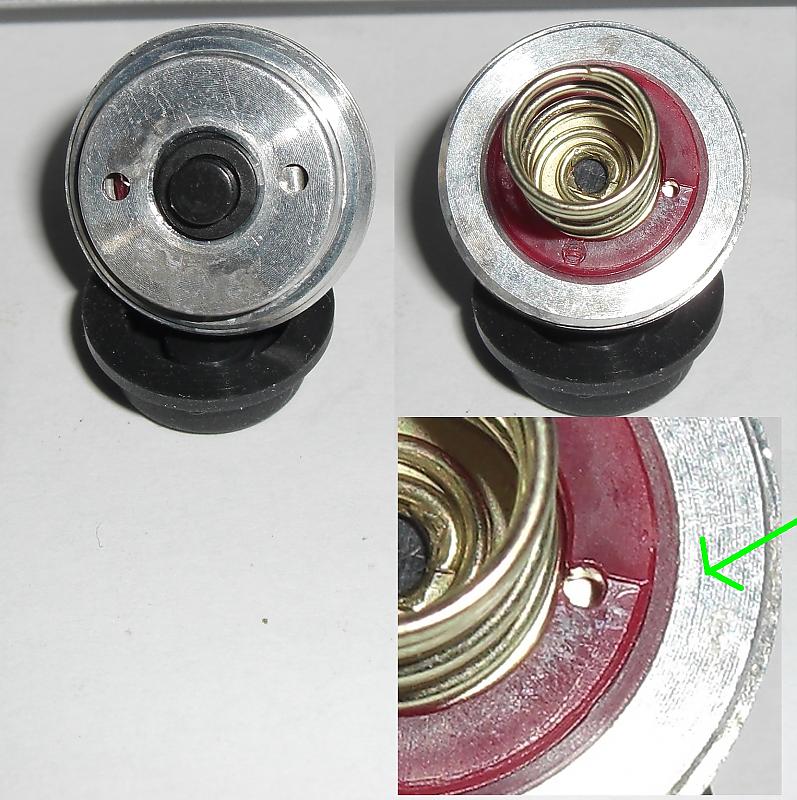

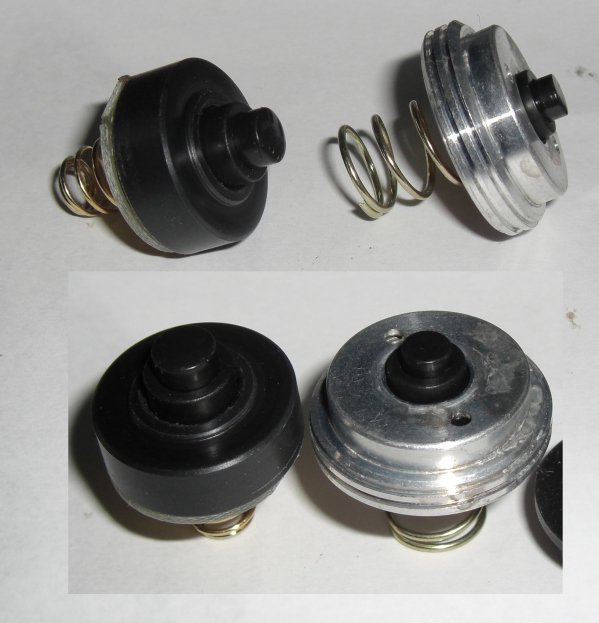

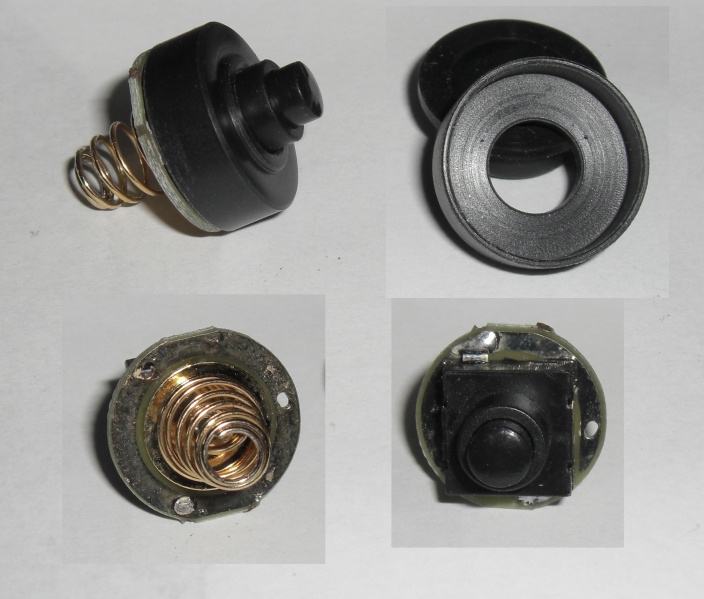

So, hab heute morgen meine beiden Ultras vom Zoll geholt.
Da ich mich nicht entscheiden konnte, ob OP oder SMO, und im Vorfeld es hieß, die Reflektoren gibt's nicht einzeln, hab' ich hab beide genommen. Toll und jetzt wird der Glatte doch nachgeliefert. Klasse Aktion:mad:
Hab' nur erstmal den Reverse Clickie eingebaut, so ist das Spielen erstmal leichter:hehe:
Die Clickies machen allerdings nicht so einen edlen Eindruck, vielleicht täusch ich mich da ja auch, bin da nich ganz so firm drin.
Bei dem FW-Clickie fiel mir die schwarze "Abdeckung" nach dem losschrauben entgegen, bei dem Reverse sind die Löcher zum schrauben in dem dünnen Plasteteil, welches auch schon gebrochen aussieht.

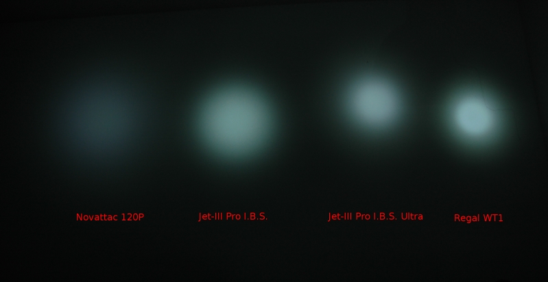

Der Hotspot ist deutlich konzentrierter gegenüber der Jet-III IBS.
'ne schnelle Messung zeigte auf zwei Metern knap 25% mehr Wumms im Hotspot.
edit:
Beamshot Quick&Dirty, ohne Weißabgleich f/7.1 1/50s 3m zur Wand
(v.l.n.r.) Novatac 120p OP, Jetbeam III-Pro OP, Jetbeam III-Pro Ultra OP, Regal WT1 SMO

(SMO oder OP?) Kannst Du ein paar Beamshots machen!?
Vielleicht gibt es bei den Reflektoren - wie damals bei der Tiablo - auch schwankungen?
