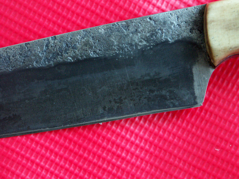

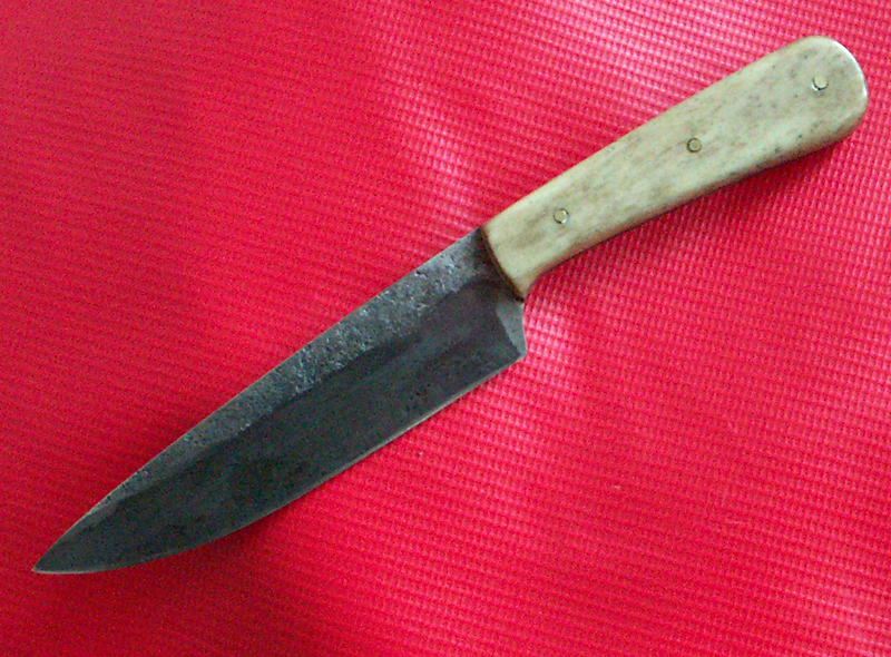

Klinge von Armin Drumm aus 1.2519 (glaub ich)
Habe das komplette Messer über Nacht in den Kaffeesud eingelegt.
Herausgekommen ist das
Die Knochengriffschalen haben nen minimalen Braunton angenommen.

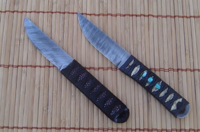

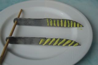

Zum Beispiel zwei Klingen (O2)
Das ist einem Tiger-stripe Senf finish. Das Original von Wayne Goddard ist nicht mit Streifen aber Senf Punkte (Dots)
Jan
@JanD: super, klasse Bilder, das ist einfach genial! (Vielleicht kannten das alle anderen ja schon, aber ich fand's prima).
Wie lange muß der Senf für so ein schönes Muster dranbleiben?
Bernhard
