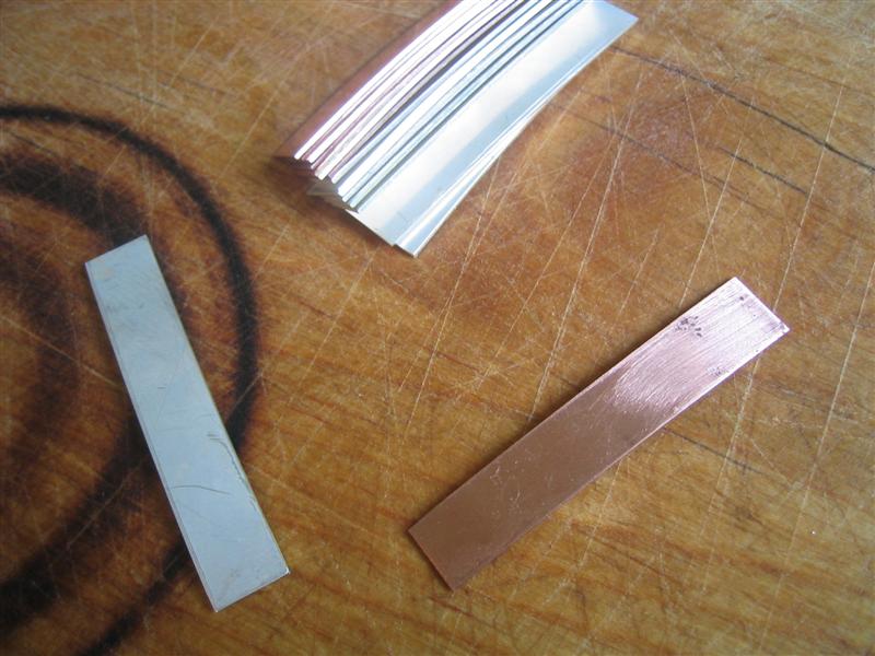

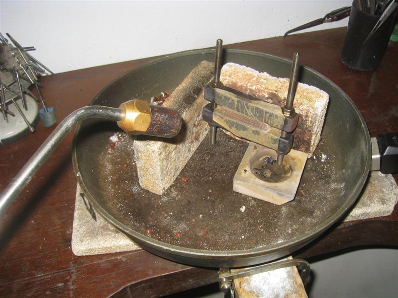

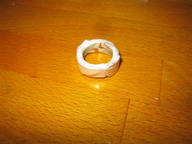

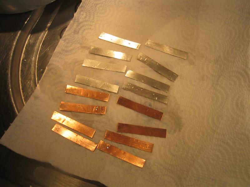

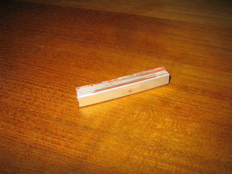

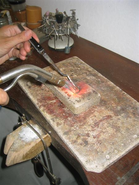

1. Blechstreifen 9x50mm, 0,5mm dick, 8 Stück Silber und 7 Stück Kupfer mit Schlagschere zugeschnitten und entgratet

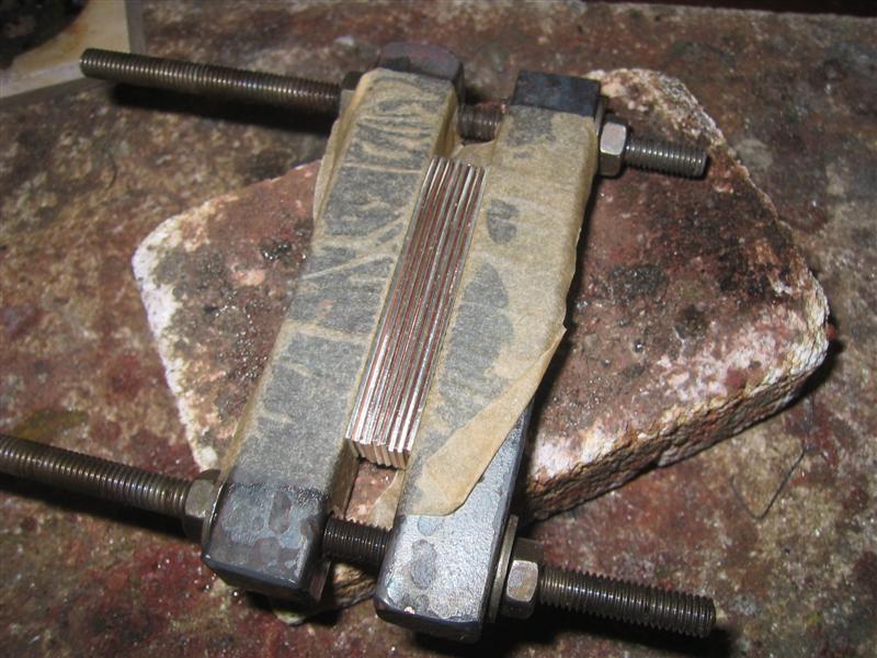

2. Selbstgebaute Mokumepresse

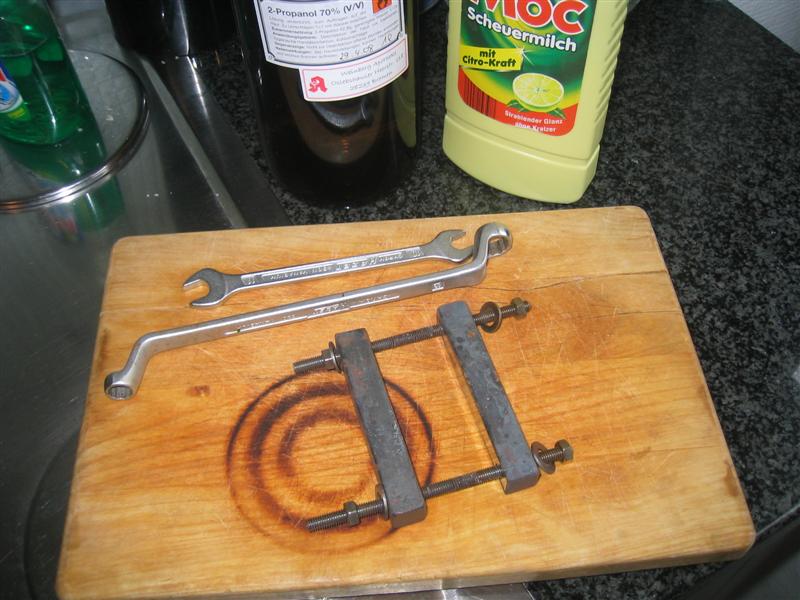

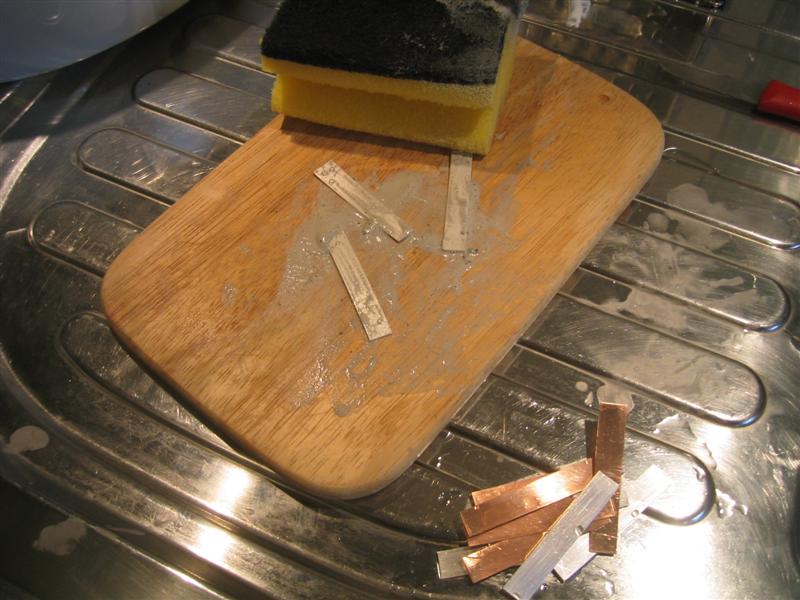

3. Bleche mit Topfschwamm grüne Seite und Scheuermilch gereinigt, dann erst mit Wasser und danach mit Alkohol entfettet

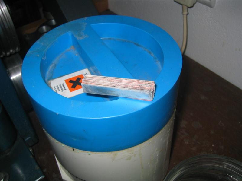

4. Nach dem Trocknen Bleche in flüssiges Borax getaucht
5. Bleche gestapelt, isoliert mit Backpapier

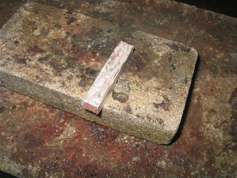

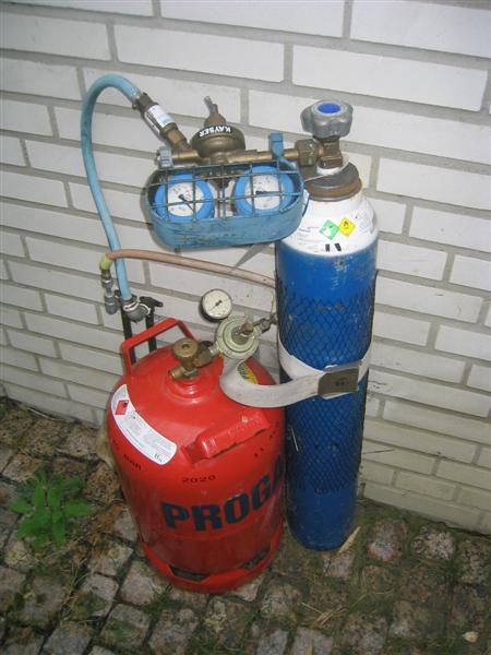

6. So aufgestellt, dass man die Schichtung sieht und gebrannt mit O2 und Propan

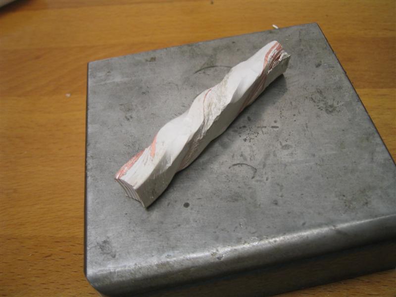

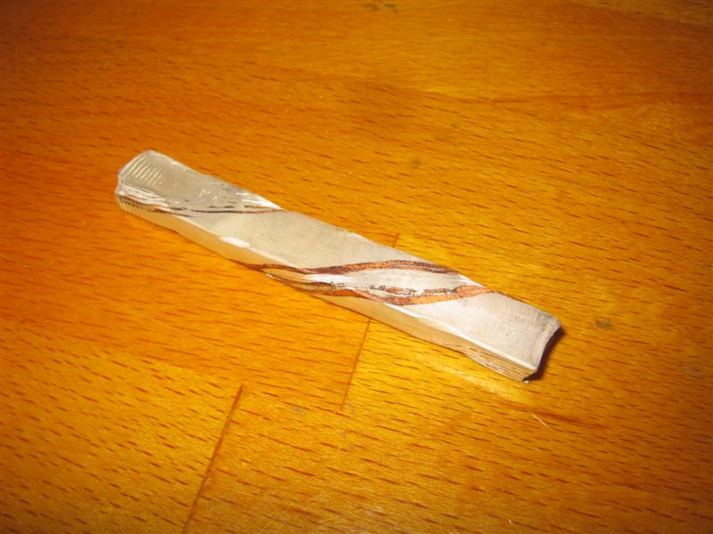

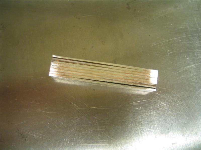

7. Barren nach dem Abbeitzen
8. Barren zur Kontrolle am Bandschleifer angeschliffen
9. Meine Lieblingsflaschen draussen vor der Tür

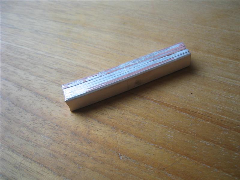

10. Längs- und Stirnkanten mit Silberlot verlöten

11. Barren verlötet
12. Kanten angewalzt (kann man auch schmieden)
13+14. Kanten gewalzt

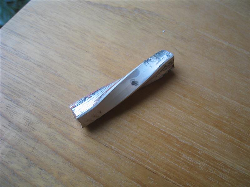

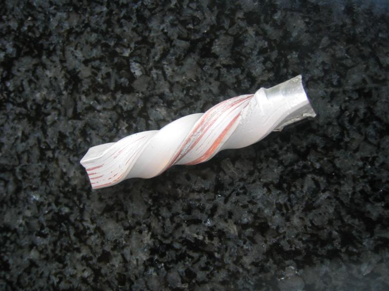

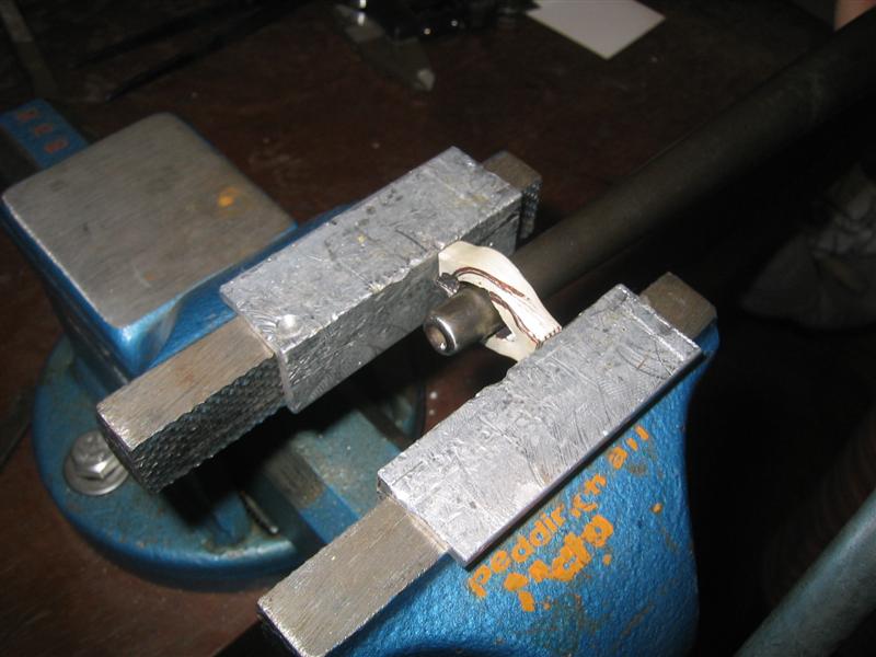

15. im Schraubstock eingespannt und vorsichtig unter vielfachen Zwischenglühen tordiert
16. weiter tordiert (ich würde beim nächsten Mal noch mehr tordieren, Muster wird schöner)
17. tordierten Barren schmieden (immer wieder glühen)
18. leicht recheckiges Profil schmieden
19. nochmal übergewalzt

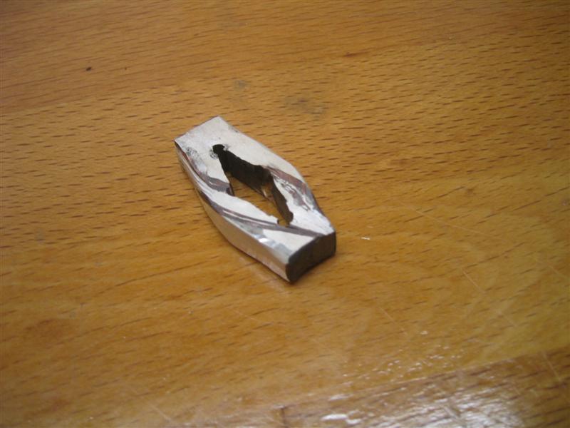

20. Barren geteilt, eine Hälfte gebohrt und (fast gerade) aufgesägt

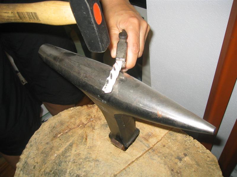

21. der Spalt wird aufgeweitet mit einem Dorn o.ä. (jetzt besonders vorsichtig arbeiten und sehr häufig glühen und abschrecken in Wasser)
22. ab einer gewissen Weite geht es auch im Schraubstock

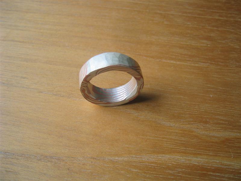

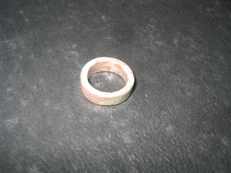

23. Ring auf dem Ringriegel rund geschmiedet
24. Größe angepasst

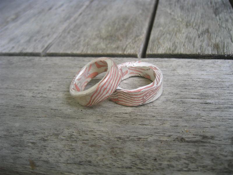

25+26. Rohling abgebeitzt
27. Familienfoto mit großem Bruder

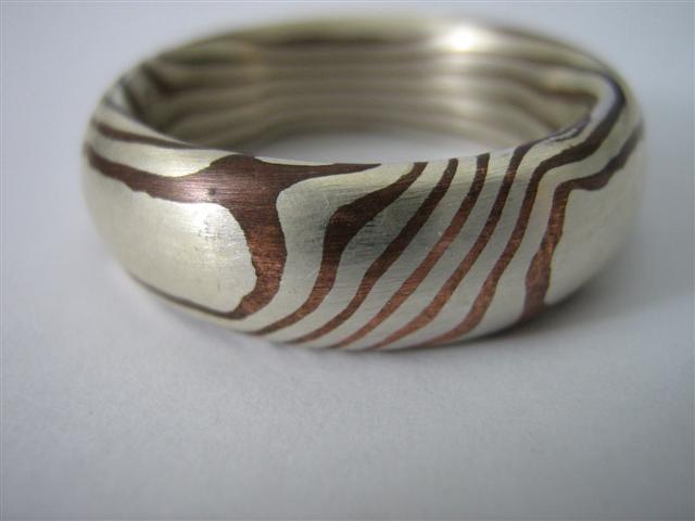

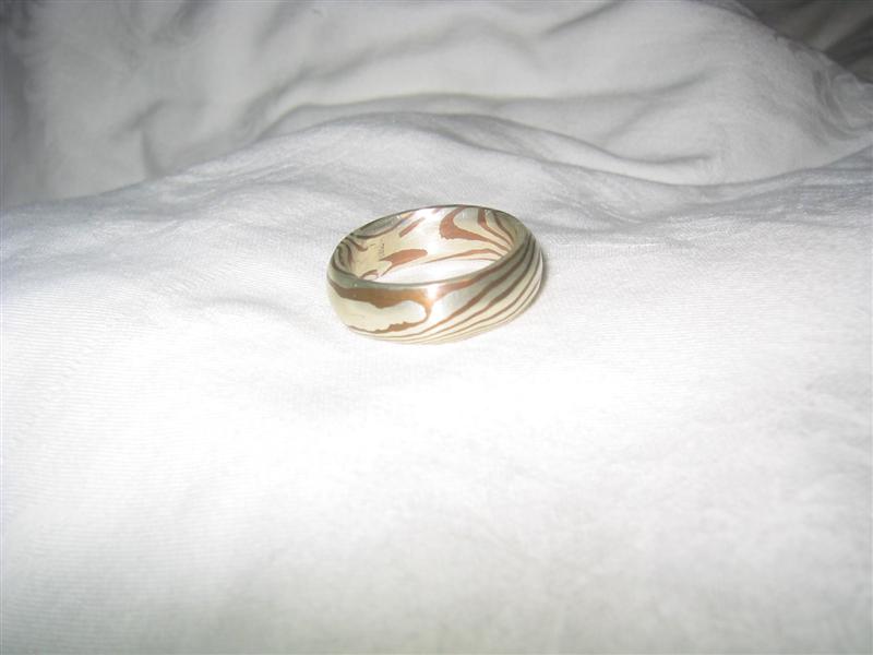

28. fertig versäubert und patiniert

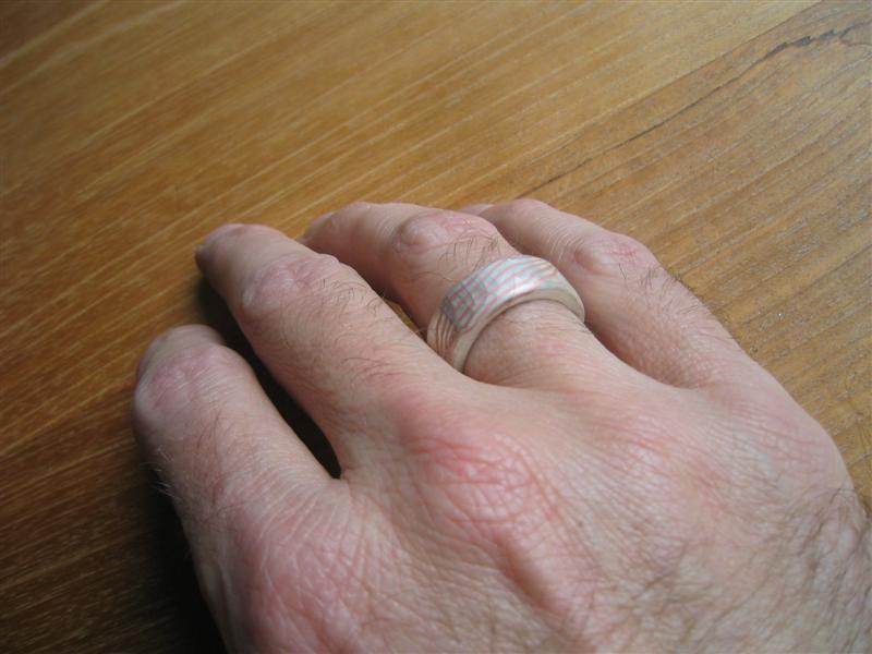

Sehr schöne Demo. Allerdings würde ich bei einem ständig zu tragenden Ring in Erwägung ziehen, den noch mit einem komplett silbernen Innenring zu versehen, weil nicht wenige Leute bei Kupfer eine Neigung zu "grünen Fingern" haben.

Hat das mit dem Aufdornen bei dir problemlos funktioniert, oder gab's Risse, die du löten mußtest?
Noch eine Anregung zum Brennen des Barrens: Wenn du dir ein paar Feuerleichtsteine besorgst und damit eine kleine Brennkammer zusammenstellst, erreichst du erheblich schneller die nötige Hitze. Das spart Brennstoff - dann reicht auch Propan alleine locker aus. Der Hauptvorteil ist aber, dass du eine bessere Kontrolle über die Atmosphäre hast.
Wobei: Klappt ja auch so super!
Gruß, Jan.
So, jetzt haben glaub ich alle 5 Forumiten, die sich für Mokume interessieren, geantwortet...:D
@AchimW:
einen Innenring habe ich nicht gemacht, weil er sowieso nicht getragen werden soll, sondern nur zu Übungszwecken gefertigt wurde und ich das Muster innen sehen will. Evtl. probieren ich das Umstülpen noch aus.
@Jafi:
Guter Tip mit der Brennkammer, werd ich machen.
Der Cu-Ag Barren ist sehr gutmütig beim Verformen, wenn man genug zwischenglüht. Allerdings hatte ich 2x beim Aufdornen gelötet, weil es zu kleineren Rissen gekommen ist. Darum hatte ich auch während des Schmiedens immer mal mit der Lupe kontrolliert, um rechtzeitig genug zu Löten.

hab gerade nochmal nach dem Finish ein Foto gemacht mit Makro, was das Ergebnis nach dem Eintauchen des erwärmten Ringes in die spezielle Patinierflüssigkeit von schichtwerk zeigt. Da kommt das Muster richtig gut rüber!

@AchimW:
Ich habe den Ring mal probeweise getragen und auch bei mir wird der Finger schwarz im Kontaktbereich. Wer das also nachmachen möchte, sollte den Tipp von AchimW mit dem Innenring beherzigen.
