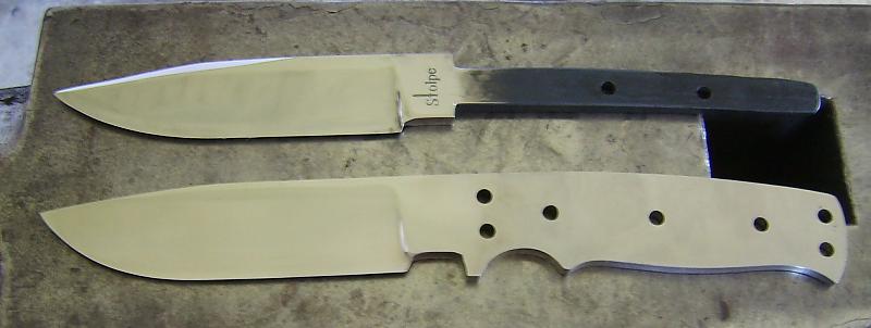

Aber wenn ich gewußt hätte wie schwer der zu bearbeiten ist hätte ich die Finger davon gelassen! Aber was ich mal angefangen habe bringe ich auch zu Ende. Na wenigstens werden das ordentliche Messer Für meine Handhebel-Kurvenschere!
Inzwischen habe ich auch schon 2 Klingen aus dem Rest fertig zum Härten. ( ausgeschmiedet aus 60 X 12 :irre:) Ich dachte schon mein Lufhammer zerlegt sich. Ich habe auch mal einen Bruch des Stahls direkt nach den Ausschmieden gemacht. Also nach einem groben Gefüge sah das nicht aus, eher zeigte sich die Buchfläche sehr feinkörnig und hellgrau. Die Schleifbänder halten aber nicht sehr lange.
Das nächte mal mache ich lieber wieder Damast, das ist deutlich leichter zu schleifen und härten kann ich das auch alleine.
Diese Klingen werde ich lieber zum Vakuumhärten weggeben.
Aber nun ein Bild der ersten beiden Klingen vor dem Härten.
Gruß Egbert

Hallo Maik,
das Bohren ging besch....! Ich habe, oder besser ich hatte, noch 2 Spezialbohrer für Werkeugstahl von " Balde & More". Mit denen kann man sonst durch eine gehärtete Fleile bohren. Der letzte hat hat gerade jetzt beim letzten Loch den Geist aufgegeben.:(
Na macht nichts, dafür sind jetzt alle fünf Klingen fast fertig zum Härten.
Eines weiß ich, an dem Zeug vergreife ich mich nicht noch mal!
Gruß Egbert

Das mit dem Weichgühen scheint vielleicht doch nicht so einfach zu sein. Ich habe die Klingen nach dem Schmieden noch mals in mein Gasfeuer gelegt, auf Rotgluht gebracht, dann das Gas abgestellt, das Loch des Gasfeuers mit einem Schamottstein verschlossen und dann ca. 12h langsam abküheln lassen. (der Innenraum war am nächsten Morgen immer noch handwarm).Trotzdem waren die Klingen nicht wesentlich weicher geworden.Was habe ich falsch gemacht? Zum ankörnen der Bohrngen habe ich mir extra dafür einen Körner mit einer Hartmetallspitze gebaut, alle anderen Körner waren schon beim 1. Schlag im Eimer.
Ich hatte auch den Eindruck, daß die Klingen beim Schleifen immer härter wurden. Hier kann ich mich allerdigs nur auf mein Gefühl verlassen, da ich kein Härteprüfgerät habe.
Wenn dieser Stahl allerdings lufthärtend ist, brauchte man ihn ja eigenlich gar nicht mehr zum Härten geben. Oder habe ich hier ein Denkfehler?
Trotz aller Schinderei habe ich dabei mehr Erfahrungen sammeln können wei ich mir je hätte anlesen können. Und die nötige Theorie bekomme ich von Euch. Dafür vielen Dank.
Gruß Egbert
AW: Stahlfrage an die Experten
Weichglühen bewirkt- vereinfacht gesagt- die Beseitigung des Verspannungszustands des Stahls durch die auf Zwischengitterplätzen eingefangenen Kohlenstoffatome. Durch das richtig ausgeführte Weichglühen scheiden sich die Kohlenstoffatome aus dem martensitischen Gefüge aus und verbinden sich, da sie im Ferrit nicht löslich sind, mit dem Eisen der Matrix oder mit -so vorhanden- Legierungselementen zu einfachen oder Sonderkarbiden. Diese Karbide, die aus der Ausscheidung aus dem Martensit stammen, sind erfreulicherweise fein bis sehr fein, anders als die schon in der Schmelze entstandenen Karbide.
Richtig Weichglühen funktioniert also so, daß der Kohlenstoff aus dem Martensit "befreit wird", ohne wieder ganz oder teilweise in Lösung gehen zu können. Kommt man nämlich bei der Wiedererwärmung nach dem Härten erneut in den Bereich des Austenits, löst sich der Kohlenstoff wieder ganz oder teilweise im Austenit und führt bei einer danach erfolgenden Abkühlung wieder zu einer Härtung. Gerade bei lufthärtenden Stählen muß man also bei der Weichglühbehandlung unter der Temperatur der Austenitbildung bleiben. Erhitzen auf eine Temperatur im Austenitbereich und langsames Abkühlen wird bei lufthärtenden Stählen wieder zu einer mindestens teilweisen Härtung führen. Einzelheiten über die Weichglühtemperatur und die Dauer sind im Stahlschlüssel nachzulesen.
Wer es versteht, lufthärtende Stähle beim Schmieden auf das ideale Gefüge einzustellen und sie dann von der richtigen Härtetemperatur abkühlen lässt, könnte in der Tat auf den eigentlichen Härtevorgang verzichten.
Das ist aber eben nicht so einfach: Es würde voraussetzen, daß beim Schmieden durch gleichmäßiges Einhalten der Temperatur und gleiche Verformung in allen Teilen ein homogenes Gefüge erzeugt wird. Theoretisch ist das möglich, in der Praxis aber nicht so ganz einfach. Beim Ausschmieden der Angel wird beispielsweise der Klingenkörper auch wieder erhitzt, ohne selbst verformt zu werden.
Um eine richtige Härtung durchzuführen, muß auch aus einem bestimmten Bereich abgekühlt werden. Gerade beim D2 und ähnlichen Stählen muß die Härtetemperatur "stimmen". Ist sie zu niedrig, erreicht man nur eine teilweise und unzureichende Härtung-oder eben gar keine- ist sie zu hoch, ist die Härte auch nicht befriedigend, weil zu viel Restaustenit entsteht, den man nur teilweise durch Tiefkühlen oder Anlassen im Sekundärhärtemaximum beseitigen kann.
Es ist deshalb sicher sinnvoll, die Härtung nach richtiger Vorbehandlung kontrolliert vorzunehmen.
