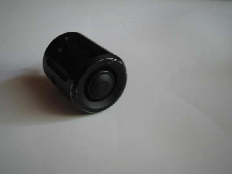

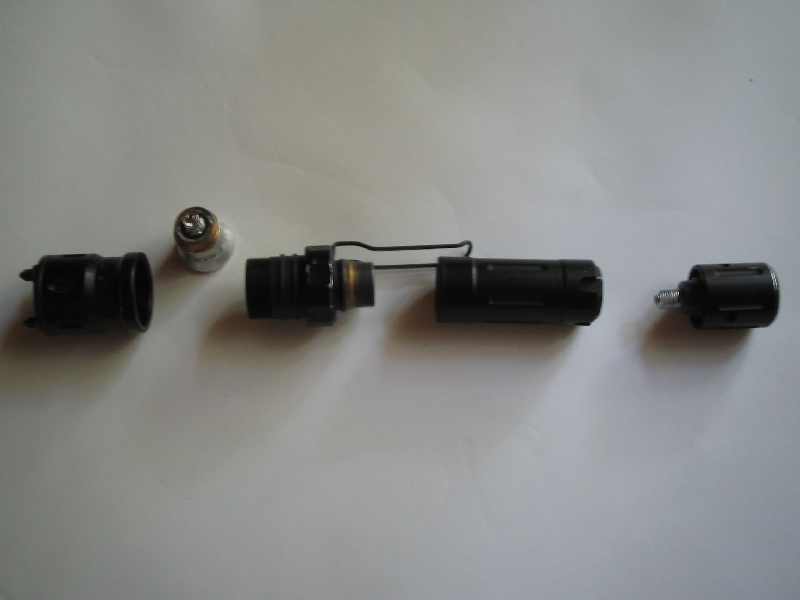

Du kannst z. B. den Schalter oder das Leuchtmittel wechseln ohne das die Batterien herausfallen.

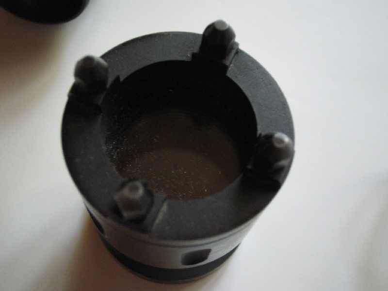

Im Griffteil intergriert ist ein Werkzeug mit dem der Bezel mit den gehärteten Stahldornen abgeschraubt werden kann.
Die gehärtete Glasscheibe liegt seht tief im Gehäuse,so das beim Herunterfallen der Lampe sichergestellt ist,das es eigentlich nicht kaputt gehen kann.

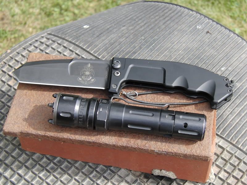

Hier mal ein Foto:der Lampe zusammen mit meinem kleinen erzgebirgischen Handschnitzmesserchen

P.S Nette Kombo die Du da hast!

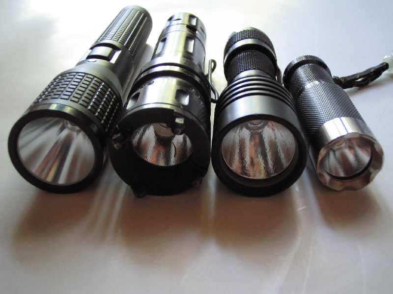

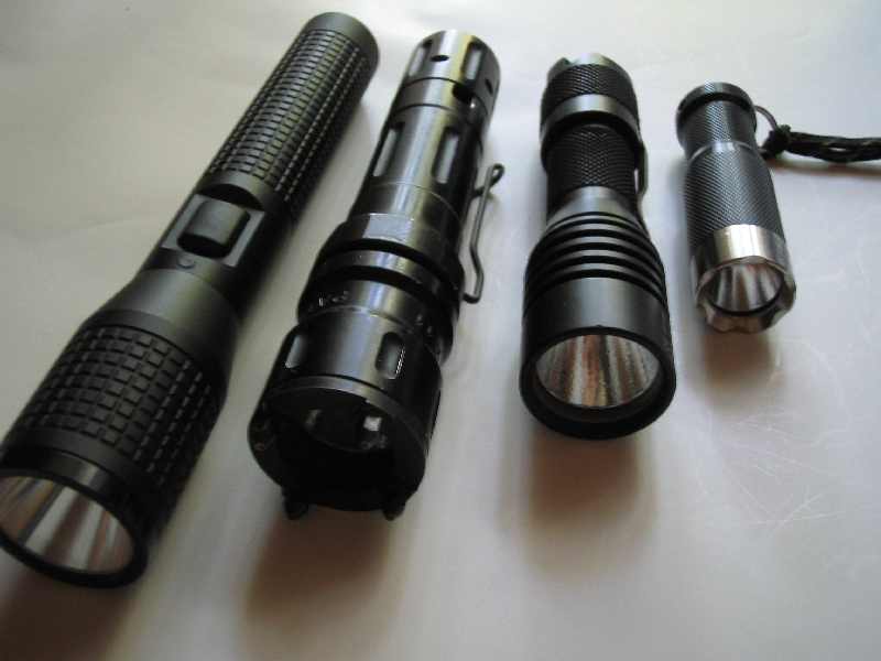

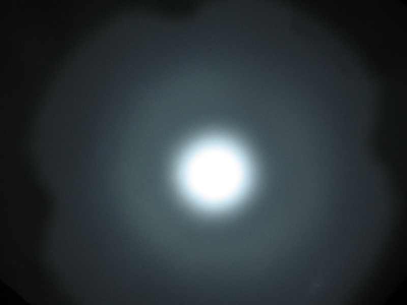

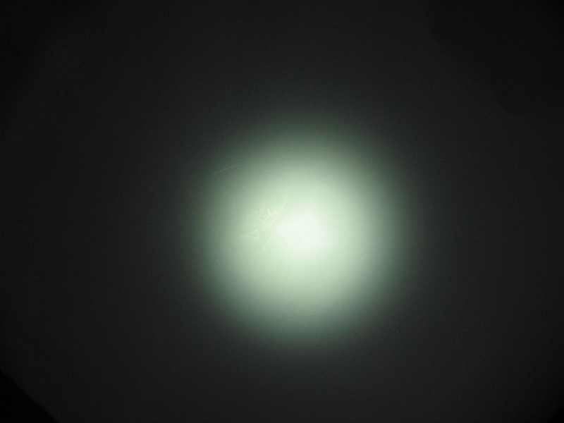

Derzeit darf ich die X-11 von Jens (Zwick) testen (vielen Dank dafür!).
Der erste Eindruck beim Auspacken war: wow, größer und schwerer als erwartet.
Die X-11 ist einfach aufgebaut mit einem wirklich massiven Gehäuse. Die Barbolight und die Inova sind an sich schon ein paar der Lampen, die annähernd unkaputtbar sind, doch die X-11 wirkt noch heftiger, fast überdimensioniert.
Das schafft enormes Vertrauen, denn mechanisch kann ich mir keinen Defekt vorstellen.
Die Glasbrecherdornen aus Werkzeugstahl sind sicherlich geeignet, um ihren Zweck zu erfüllen. getestet hab ich es aber nicht :)
Das Fenster sitzt so tief versenkt, dass es schwer wird, genau dieses zu treffen und zu zerstören.
Beim Batteriewechsel fällt weder Dropin noch Schalter heraus, da nur das Rohr aufgeschraubt wird.
Der Schalter ist wirklich fast lautlos, leicht bedienbar (fast zu leicht, wird aber relativiert durch die geschützte Bauweise).

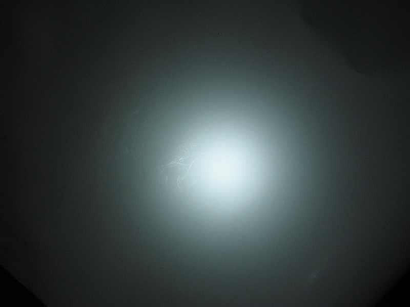

Helligkeit und Lichtkegel sind abhängig vom verwendeten Dropin, die Dornen sind aber im Lichtkegel als Schattenkontur zu sehen.
Wenn es die Zeit erlaubt, will ich noch Vergleichsbilder mit der Barbo U-04, Gladius, Inova T4 schießen.
kleines Fazit: Die X-11 ist ein brachiales Werkzeug für den Grobmotoriker, kein filigranes Lichtlein für Detailverliebte. Durch die Verwendung von Dropins sicherlich thermisch nicht optimal, so besitzt sie dennoch keine erkennbaren Schwachpunkte.
Für Berufe, wo es zur Sache geht (Polizei, Feuerwehr, Baustelle oder dergleichen) ist sie wirklich gut geeignet.

Anbei ein paar Vergleichsbilder mit der Inova T4, Barbolight U-04 und der Twisty 100Tw auf high. Da es hell ist und das Licht der X-11 abhängig ist vom verwendeten Dropin, gibts nur ein paar grobe Beamshots (Entfernung ca. ein Meter zur Trefferfläche).
Und hier noch ein paar Bilder: Größenvergleich mit den o.g. Lampen, Details der Bauweise.
Hallo Michael
schöne Fotos :super:
Ich denke mal das jeder sehen kann,wie massiv und durchdacht die Lampe gebaut ist.
Die Lampe ist seit Januar 2006 in meinem Besitz,das da Gebrauchsspuren dran sind,ist denke ich mal normal.
Das sind aber alles nur Äußerlichkeiten welche die Funktion in keinster Weise beeinträchtigen!
Ich kann nur sagen,das sie meine Bedürfnisse nach einer robusten Allzwecklampe,als Ersatz für die allseits damals in Betrieb befindliche Mag Lite 4D ,mehr als erfüllt hat.
(und im Vergleich zur Mag ist die Lampe ein Leichtgewicht :irre:)
