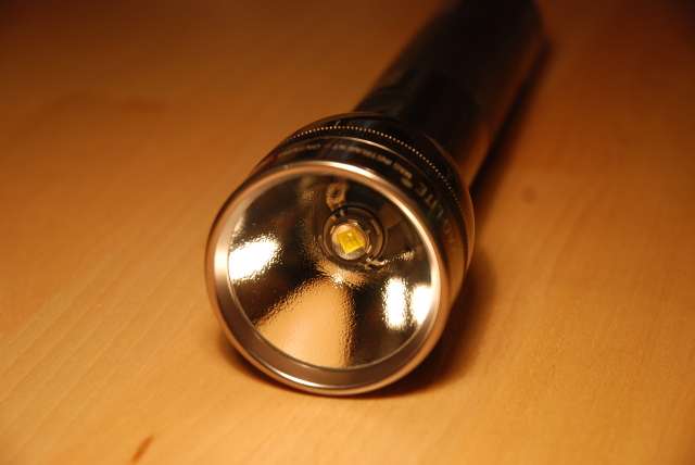

Habe heut meinen zweiten Maglite P7 Mod endlich fertig gestellt. Nachdem der erste nicht so gut funktioniert hat. Ich hatte zweimal den gleichen Treiber von KD bestellt und beide male hat dieser nicht funktioniert. Ich benutze in diesem Mod den Treiber von 'Der Wichtel' und dieser funktioniert einwandfrei :D.
Das sind die Teile die ich benutze habe:
- 2D Maglite
- SSC P7 DSWOJ Emitter
- DHS Heatsink HAIII
- Treiber von 'Der Wichtel'
- mdocod 6AA>2D Batterie Adapter
- 6 Eneloops
- M*g MOP Cam/Camless Aluminum Reflector 52mm/15mm
- UCL® Lens
- ein bisschen Telfon-Draht
- Alumina Adhesive
- Arctic Alumina

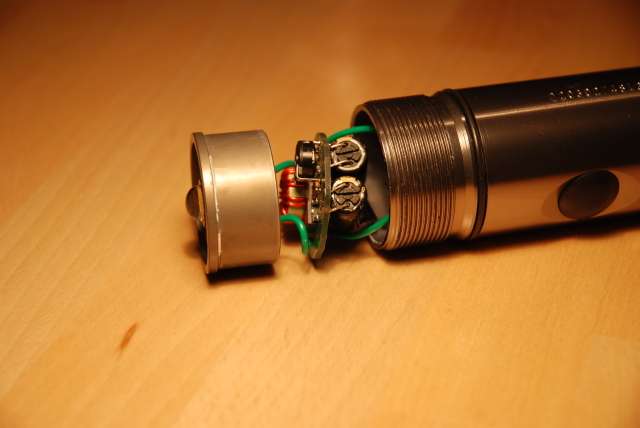

Als erstes musste ich erstmal das Schaltermodul ein bisschen modifzieren. Damit es Platz für den Heatsink und den Treiber gibt. Das ging ganz einfach mit einem Dremel und Sandpapier. Danach habe ich den Treiber mit zwei Kabel an das Schaltermodul gelötet.

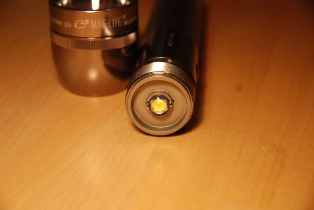

Dann musste ich noch den Emitter auf den Heatsink kleben. Dazu benutzte ich Alumina Adhesive, klebt bombefest und leitet die Wärme gut auf den Heatsinkt. Also ich dann den Heatsink probeweise in die Maglite stecken wollte habe ich bemerkt, dass dieser nicht passte. Deswegen musste ich erstmal mit ein bisschen Sandpapier die Anodizierung ein bisschen entfernen.
Danach musste ich nur noch den Treiber mit dem Emitter verbinden. Und den Heatsink in die Maglite stecken, welchen ich zuvor für die Wärmeableitung an den Seiten mit Arctic Alumina beschmierte.

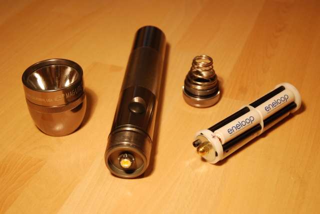

Als Energiequelle habe ich einen 6AA>2D Batterie Adapter mit 6 Eneloops genommen. Mit diesem Adapter war es aber sehr schwer die Maglite zu zu schrauben, deswegen habe ich die Kontakfeder ein bisschen küzer gemacht.
So jetzt aber genug der Worte:
Auch hier musste ich den Reflektor mit Sandpapier ein bisschen kürzen, aber jetzt passt der Bezel perfekt auf den Lampenkopf.

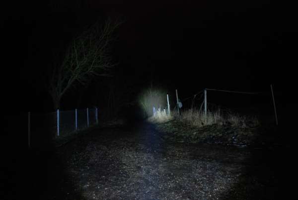

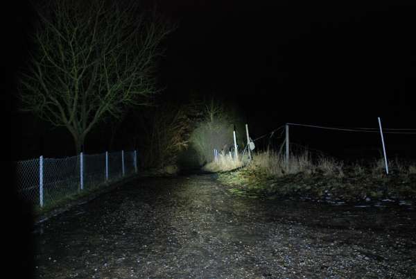

Hier die Outdoorbeamshots:
Als Vergleich zuerst die JETBeam Jet-III Pro I.B.S. auf höchster Stufe
und jetzt meine P7 Maglite
Dummerweise hab ich erst zu Hause bemerkt, dass ich im Bild stand :(. Naja ich denk mal im Vergleich kann man sehr gut sehen wie hell die Taschenlampe in Wirklichkeit ist. Man kann auch den schönen wärmeren Tint erkennen.
