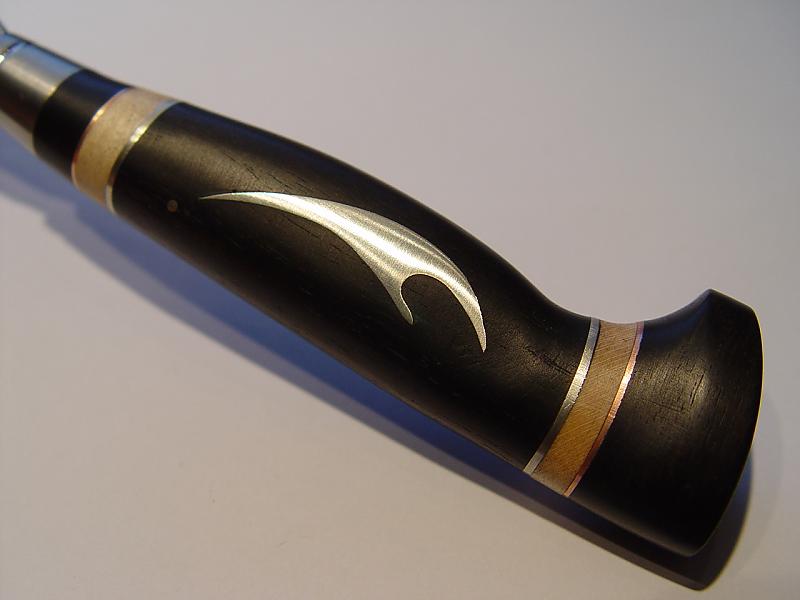

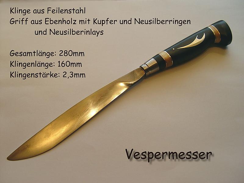

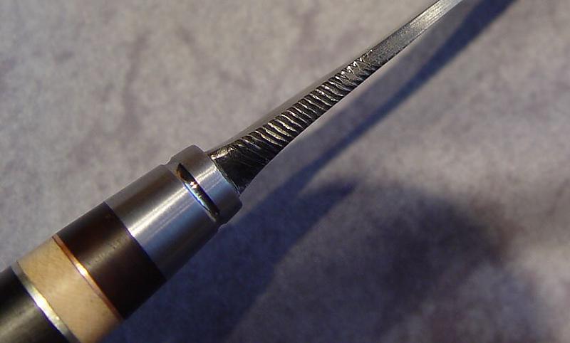

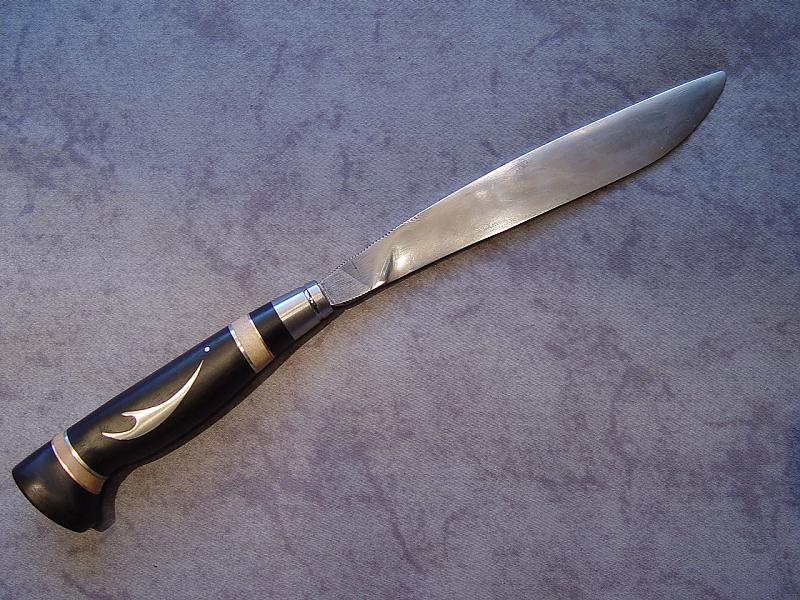

Habe mir ein Vespermesser aus einer Rundfeile geschmiedet.
Der Griff besteht aus Ebenholz/Ahorn mit Kupfer/Neusilberringen
Die Inlays sind auch aus Neusilber.(gibt es echtes Silber als Blech zu kaufen?)

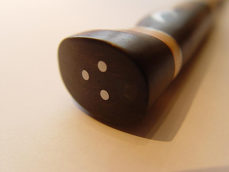

Durch die hinteren Segmente habe ich zur Stabilisierung 3 Neusilberstäbe eingesetzt. (Durchm.3mm x 35mm lang)
Es ist ein sehr graziles Messer geworden, was sich dennoch gut anfasst und sehr gut schneidet.
Durch seine schlanke Klingenform läßt sich auch Fisch recht gut zubereiten.
Infos stehen auf dem 1. Bild mit drauf.
Leider schifft es z.Zt. Hunde und Katzen, deshalb mußte ich drinnen Fotografieren. Bitte um Nachsicht für die schlechte Qualität.:rolleyes:
Wie immer: Lob und Tadel sind erwünscht!:argw::)
Gruß, Peter

Hallo Peter,
versteh' ich ehrlich gesagt nicht, warum ich der Erste bin, der antwortet.
Aber vielleicht liegt es ja an dem in der letzten Zeit stärker werdenden Zug,
lieblos zusammengehauene "Halblinge" zu feiern.
Mir gefällt es!
Man sieht, dass Arbeit drinsteckt. Ob die Form gefällt, usw. ist m. M. nach
zweitrangig. Hier sieht man, dass jemand eine sehr eigene Vorstellung
sehr konsequent umsetzt mit viel Ambition und Inspiration.
Das finde besser als dellige, schmiederauhe, ja rohe Messer, die einfach
nicht "fertiggemacht" worden sind. Bitte, lass' Dich von dieser "quick and
dirty"-Welle nicht anstecken, ich glaube, es lohnt sich.

Hallo Peter!
Ein sehr elegentes Messer, das sich bei der Liebe zum Detail durchaus echtes Silber verdient hätte.
Toll, dass du in letzter Zeit wieder so viel präsentierst. Es ist immer wieder eine Freude deine Werke zu betrachten.
mfg Ulrik
Hallo Peter
Ein richtig schönes Messer mit einer ganz eigenen Formensprache. Sehr interessant und mit viel Liebe und sicher auch Hartnäckigkeit im Detail. Eine schöne Einlegearbeit. Danke fürs Zeigen.
Grüße Herbert
Das gefällt sehr gut! Insbesondere die Form ist mal etwas anderes. Alle Achtung und Gratulation zu dieser schönen Arbeit.

Hallo Rainer
Bei den Inlays verwende ich ganz normalen 5min.Epoxy. Beim Ausschneiden der Inlaytaschen arbeite ich zwar so exakt wie möglich aber es kommt dennoch vor, daß kleine Ritze bleiben. Deshalb mische ich den Klebstoff entweder mit Pigmentfarbe oder mit ganz feinem Holzmehl um die Ritzen zu füllen.
Da habe ich wohl das falsche Foto eingelesen, sorry.:hmpf:
Das richtige sollte jetzt dran sein.
@robbytobby
Ja, ich wundere mich auch manchmal. Da sind handgemachte Messer drin, die wirklich toll sind (Aufwand und Aussehen) die werden gerade mal mit 2 (lieblosen)Antworten bedacht und andere , die mit geringstem Aufwand hingeworfen werden, lösen eine "Euphoriewelle" aus:confused:
Keine Ahnung woran das liegt.
(ich möchte damit jetzt aber nicht sagen, daß meine Messer sooo toll sind:) )
An meinen Klingen muß ich noch arbeiten, Griffe sind kein Problem, da bringe ich eine Menge Erfahrung aus dem Gitarrenbau mit.
Ich schaffe es oft nicht, Klingen in die gewünschte Form zu schmieden (sollte man hier vielleicht nicht zugeben) so daß ich dann versuche den Charakter der entstandenen Klingenform zu erfassen und dazu den passenden Griff mache. (Wie bei diesem Messer)
@koraat
ich habe gerade Urlaub und natürlich viel Zeit:D zum Messer machen.
Danke für euer Lob!
Gerade weil ich mich nicht an gängigen "Schönheitsidealen" orientiere, lösen meine Messer nicht unbedingt immer Begeisterung aus. Das merke ich auch in meinem Bekanntenkreis.
Aber in jedem Messer steckt Liebe zum Detail und ist mit Freude entstanden. Wunschkinder eben.:D
LG, Peter

Auch wenn die Klinge etwas ungewöhnlich ist, ist sie trotzdem sauber gearbeitet find ich und der Griff verzeit eventuell fehler bei der klinge, find den Griff echt toll da ich eh so auf inlay's und intarsien steh :super:
Hallo Peter,
Also ich für meinen Teil finde die Form des Messers einfach gut. Ist doch mal was anderes. Der Griff ist - wie meist bei Dir - ohnehin eine Klasse für sich :super:
Daher nicht entmutigen lassen, wenn mal ein paar Antworten weniger kommen oder es ein wenig dauert - ist ja auch gerade Ferienzeit ;)

Hallo Peter,
Antworten hat es ja jezt einige gegeben und eigentlich ist schon alles gesagt. Mann sieht dem guten Stück die viele Arbeit an die in ihm steckt. Alles mit viel Liebe zum Detail gemacht. Der Aufwand hat sich gelohnt.
Mein einziger (persönlicher) Kritikpunkt: Die Zwischenlagen aus Kupfer hätte es nicht gebraucht. Neusilber einheitlich hätte mir besser gefallen.
Quasi ein Material (Silberfarben) durchgehend. Vielleicht das nächste dann mit Scheiben aus Kupfer. Ist allerdings nur meine Meinung. Weniger ist vielleicht mehr.
