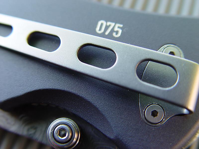

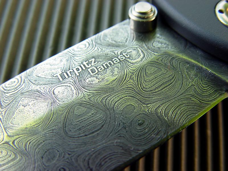

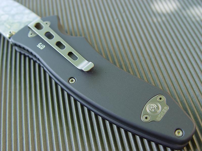

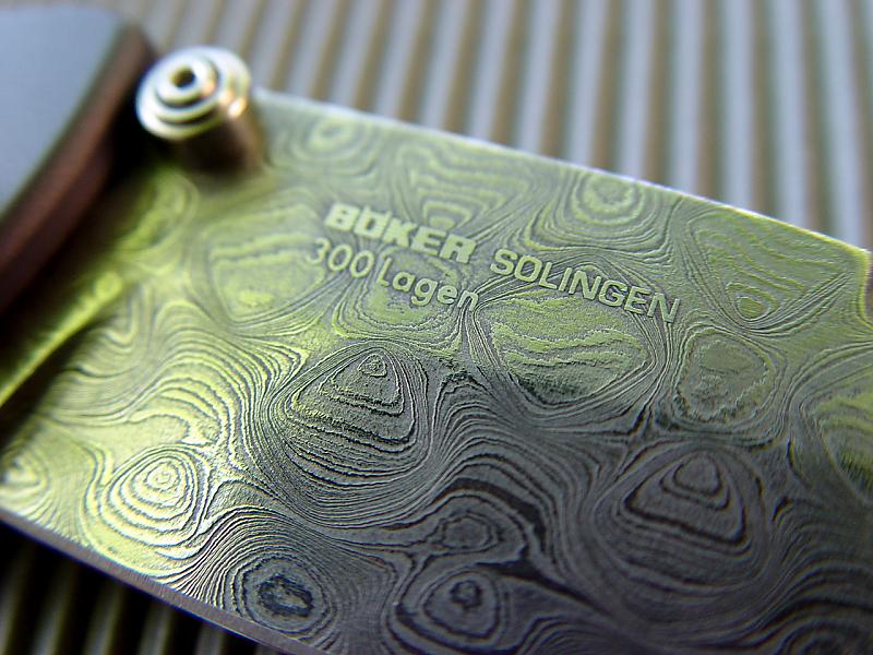

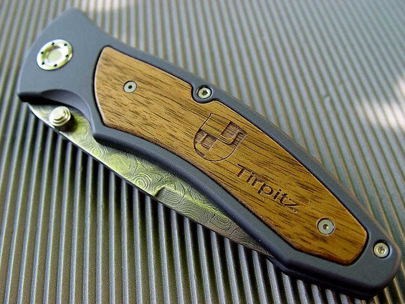

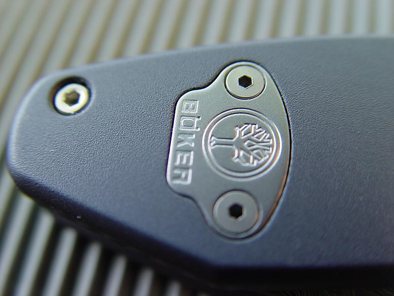

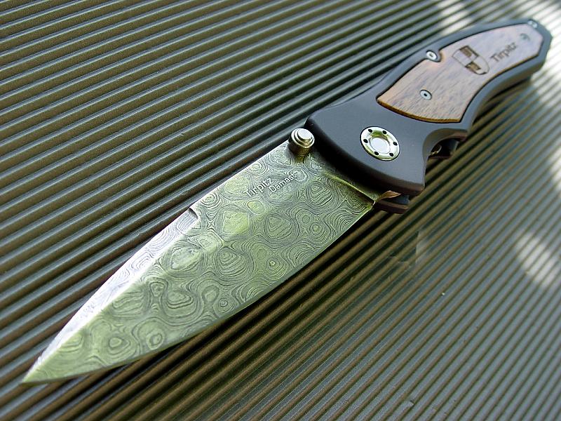

Hier einige Bilder des Messers
wie dem auch sei... das Messer ist sehr schön und mich fasziniert es v.a. deshalb, weil man ein Stück Geschichte in der Hand hat...
Hier einige Bilder, die ich vorhin "geschossen" habe
