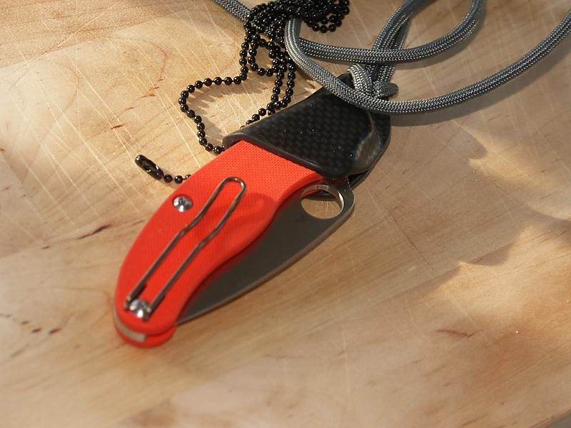

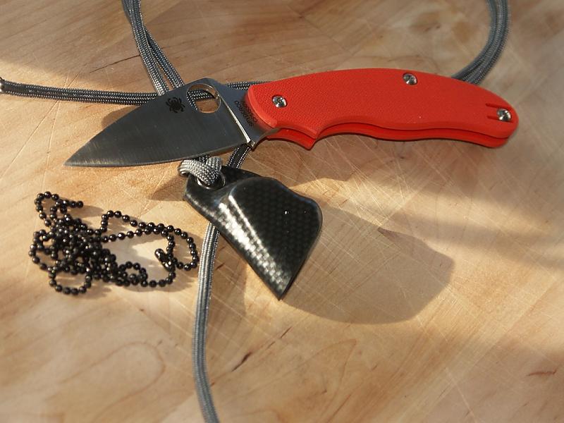

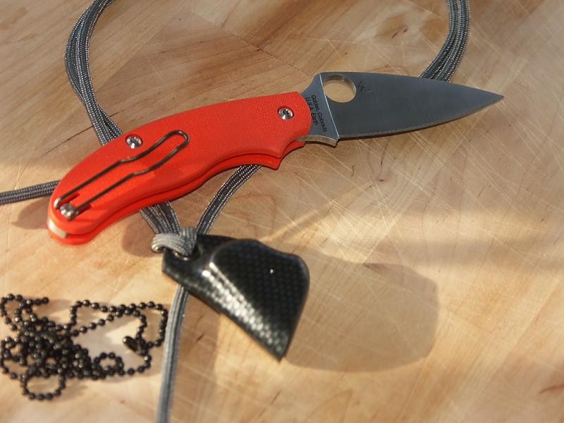

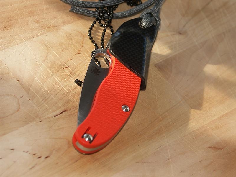

Damit die weiteren PA-Tester noch mehr Spass mit dem Messer haben, hat es bei mir noch eine Carbon-Concealex-Neck-Sheath bekommen.

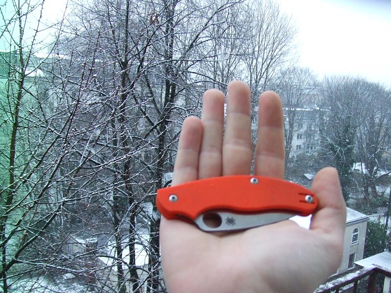

attachment.php
Ich fand ja schon immer das Spydercos irgendwie "nett" aussehen. Auch die ganz bösen Exemplare, weil sie dich alle aus ihrem großen unbedarften Auge anstaunen.
Das UK Penknife ist wiederum besonders nett, weil es 1. im geschlossenen Zustand keine überstehenden Kanten hat und 2. das "Auge" näher am Griff liegt als zum Beispiel bei Endura oder Delica. Mich erinnert es dadurch z.B. an ein winterruhendes Eichhörnchen.
Ausgeklappt wird das Messer dann zum emsig arbeitenden Biber, und ruft sowohl bei jungen Mädels als auch bei den Schwiegereltern "SÜß!" und "cool!" -Ausrufe hervor.
Weiterhin trägt der konvexe Klingenrücken zum freundlichen Aussehen bei.
Die knallige Farbe hebt das Messer in der Sozialverträglichkeit auf eine Stufe mit jedem Victorinox. Kleiner Kritikpunkt: Aufgrund der Oberflächenstruktur büßt der Griff schnell etwas Knalligkeit ein und lässt sich auch nicht mehr reinigen, dies wird jedoch mit der Zeit nicht schlimmer.
Das Messer erfüllt /fast/ alle täglich anfallenden Aufgaben sehr gut. Siehe Oben. Manchmal ist es etwas klein. Ich trage es nur sehr selten als alleinstehendes Messer. Es muss mindestens noch ein kleines Fixed oder ein arretierendes à la Pocket Bushman mit. Ob das jetzt ein Kritikpunkt ist... Ich hatte auch vor dem UKPK schon immer mehrere Klingen mit ;)
Deshalb: Hat man beim Kauf die Gelgenheit andere Exemplare des Messers in die Hand zu nehmen, würde ich mir eines mit besonders strammen Klingengang aussuchen. Dann ist es auch ein alleinstehend vollwertiges EDC.
Der Clip erlaubt eine wunderbar "tiefe" Trageweise in der Hosentasche. An einem anderen Ort kann ich mir das UKPK auch nicht mehr vorstellen.
Mein Vorschlag an Spyderco: Ihr nehmt das Prinzip des UKPK und macht daraus ein German Penknife, mit einer ca. 1 cm längeren Klinge, und ich bin auf jeden Fall wieder dabei :)
Gruß an Keno und alle
