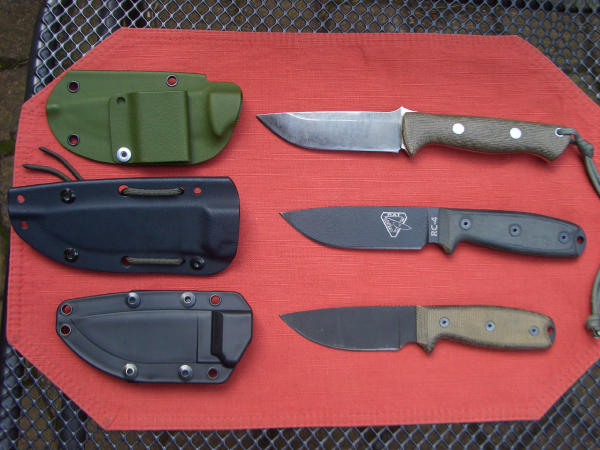

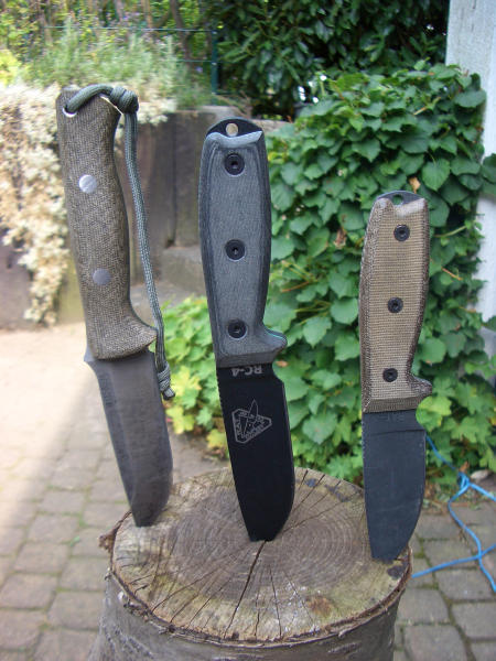

Moin zusammen,
aus Anlaß des immer noch wirksamen Aprilscherzes :glgl: möchte ich mal ein paar gesetzeskonforme Fixed kurz gegenüber stellen...
Als da wären:
Ontario RAT-3
RAT-Cutlery RC-4
BRKT Bravo 1
In genau dieser Reihenfolge hab ich sie auch erworben, da ja häufig das Bessere der Feind des Guten ist...
Alle Messer wurden gelegentlich schon erwähnt, deshalb lege ich den Schwerpunkt auf Modifikationen und den direkten Vergleich.

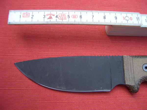

RAT-3
Den serienmäßigen Stiefelclip habe ich für eine Tip-up-Trageweise um 180° gedreht, dazu mußte ich die Konturen der Grundplatte etwas anpassen.
Der Griff ist für gelegentliches Schneiden bei Handschuhgröße 8,5-9 groß genug, für längeres Arbeiten könnte er etwas länger und fülliger sein.
Ich überlege, ob ich dem Messer einen balligen Schliff verpasse (n lasse), da der Fabrikschliff doch sehr steil ist.

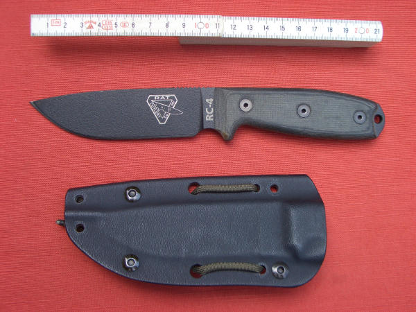

RC-4
Das Messer ist absolut serienmäßig.

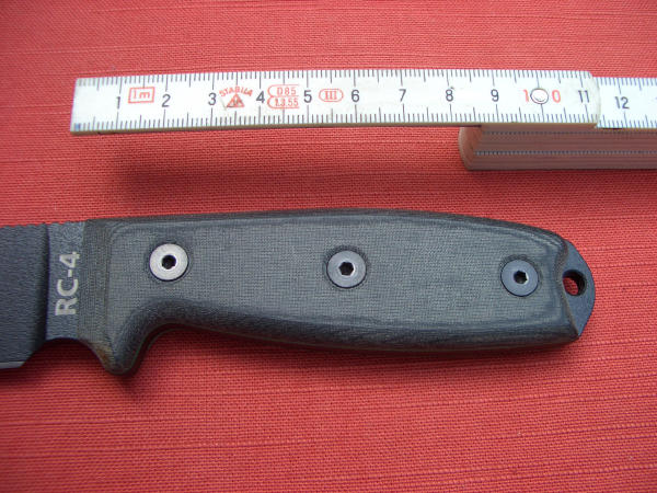

Der Griff ist das entscheidende Stückchen größer als beim RAT-3, könnte höchstens noch etwas fülliger sein.
Dafür ist das Messer insgesamt sehr flach.
Die Gürtelbefestigung mittels Paracord und einer Kordelklemme finde ich genial einfach.
Der Ausziehwiderstand kann mit der Schraube am Scheidenmund angepaßt werden.
Für den Anschliff gilt das Gleiche wie beim RAT-3.

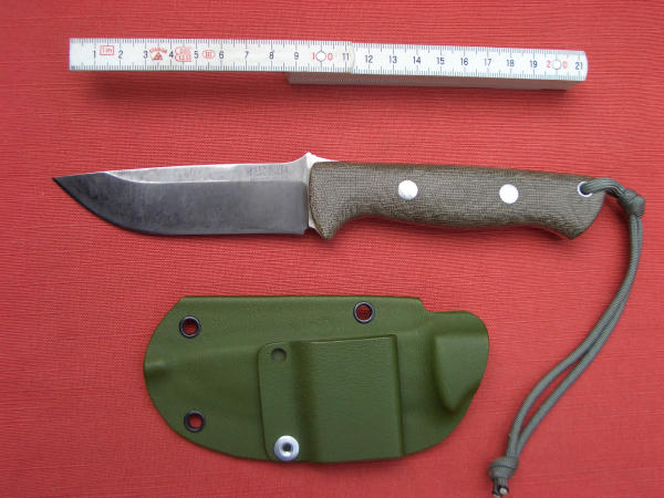

Bravo 1
Ist mein derzeitiges Lieblings-Fixed.
Ich hab es allerdings in mehreren Punkten etwas angepaßt.
Die blanke Klinge habe ich mit Zitronensäure angeätzt. Hat allerdings nur optische Auswirkungen... :irre:
Den für mich zu glatten Griff habe ich mit einer Rautenstruktur versehen und danach überschliffen. Jenni sagte allerdings, hätte ich auch ab Werk so ähnlich haben können. Jetzt bin ich schlauer! :D
Die Scheide habe ich um den Mund etwas abgefräst. Anders war der Ausziehwiderstand nicht auf meine Vorstellungen zu bringen.
Die Kydexschlaufe ist eine nette Alternative zum TekLok.

Ist die Kydexschlaufe beim Bravo 1 abnehmbar?
Wie lang sind Griff und Klinge beim Bravo 1?
Wie schwer ist es im Vergleich zum RC-4 gefühlsmäßig, bzw. wie verhält es sich mit der Handlichkeit zwischen den beiden?
Die letzte Antwort ist sicher nicht ganz einfach, aber ich schätze, du weißt worauf ich hinaus will.
AW: Fixed-EDC?!
Moin,
dann wollen wir mal...
Ja. Und die Bohrungen sind passend für ein großes TekLok.
Bravo 1: Klinge 108mm, Griff 125 mm lang.
Fangen wir trotzdem mit den Fakten an:
RAT-3 140 Gramm
RC-4 200 Gramm (mit Paracordschlaufe) ;)
Bravo 1 210 Gramm
Beim RC-4 wirkt der Griff 'definierter', da er hoch (max. 31 mm) und flach (max. 14,5 mm) ist.
Das RAT-3 ist eigentlich eine andere Klasse, aber der Vergleich zum RC-4 kam ja schon gelegentlich. Der Griff ist von den Proportionen wie der des RC-4 (12,5 mm breit, 30,5 mm hoch).
Das Bravo wirkt etwas handlicher, da der Griff runder ist (max. 27 mm hoch, 22 mm breit). Dadurch ist es einfacher, Griffpositionen zu variieren.
Ist jetzt die Frage, was man bevorzugt...
Beide Messer sind annähernd gleich ausbalanciert,der Schwerpunkt liegt etwa am Fingerschutz.

Die Klingendicken wären vielleicht noch interessant ;)
Gruss, Keno
Mit der Frage hab ich eigentlich schon früher gerechnet... :glgl:
Kam zwar irgendwo bestimmt schon mal, aber zur Vollständigkeit siehe oben... :D
und hier:
RAT-3 max. 3,2 mm flach
RC-4 max. 4,8 mm flach
Bravo 1 max. 5,4 mm ballig
