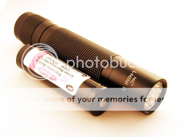

Der erste Eindruck von der Lampe ist sehr positiv :super:
Es scheint tatsächlich HA III zu sein und es passen alle meine protected 18650 problemlos rein (AW / Trustfire / Ultrafire)
Insofern wurde schonmal nicht zu viel versprochen.

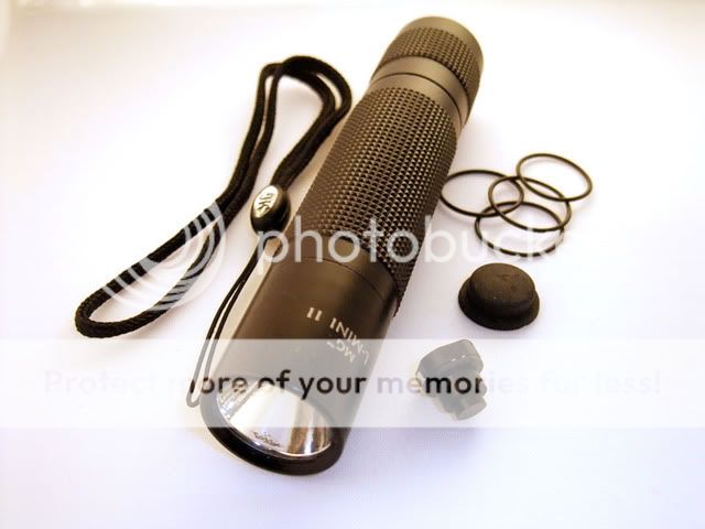

Die Lampe kam mit Lanyard, 4 Ersatz-O-Rings, schwarzer Schalterkappe und Ersatzclicky.
Die Verarbeitung der Lampe ist meiner Meinung nach top.
Wie schon von Heinz prophezeit, hat der Beam leider die typischen Cree-Ringe.
Der Treiber ist tatsächlich 3-Mode: low-med-high mit Memory
Die Lampe ist komplett zerlegbar, was sie schnell zu einem Moddingopfer machen könnte :haemisch:

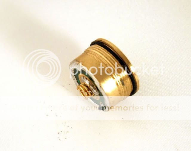

Hier sind die Einzelteile der Lampe zu sehen:
Und die Pill:

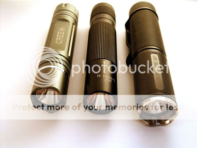

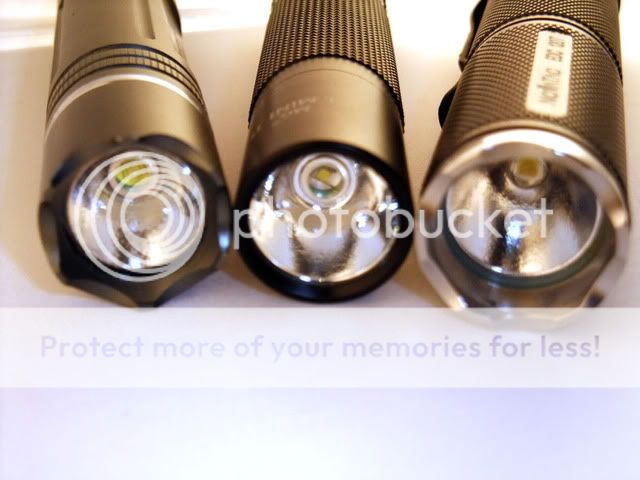

Vergleich v.l.n.r.:
Trusfire TR801 - L-Mini II - Novatac 120P mit 18650 Tube
Alles in allem bin ich sehr zufrieden mit der verbesserten L-Mini.
Es wird noch einen größeren Turbohead für die L-Mini geben, aber ich persönliche bevorzuge die kompakte Version.

Aber es ist doch nicht selten, das eine Pill oder
auch Heatsink aus Messing ist, oder?
Messing ist ein relativ schlechter Wärmeleiter, insofern würde ich da keine MC-E reinklatschen.
Messing ist sicher nicht der beste Wärmeleiter, hat aber den Vorteil, dass man es leicht löten kann, was bei Alu schwierig bis aussichtslos ist.
Kupfer ist schwer zu bearbeiten und Silber teuer.
Wärmeleitfähigkeit von einigen Taschenlampenmaterialien
(größerer Zahlenwert=bessere Wärmeleitfähigkeit, in Watt pro Meter*Kelvin)
400 Silber
350 Kupfer
220 Alu
120 Messing
15-40 Edelstahl, je nach Sorte
20 Titan
0,2 Holz
Richtig, an Messing läßt sich die Treiberplatine gescheit anlöten, an Alu nicht, da brauchts dann eher eine Kraftschlüssige elektrische Verbindung.
