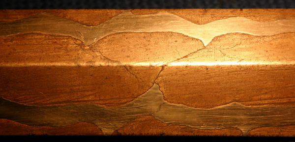

Hallo Leute.
Ich habe vor Jahren auch mal damit Experimentiert. Da hebe ich die Erfahrung machen müssen das dieser Stahl doch sehr empfindlich auf Luft bzw. Sauerstoff beim Feuerschweißen reagiert. Er bekommt schnell Risse wenn man etwas überhitzt.
Anderer seits hat das aber auch seinen Reitz wenn sich die Risse mit dem hier verwendeten Reinnickel füllen.
Auch die Struktur des Mangans ist schön zu sehen. Was das genau ist kann ich nicht sagen er ist irgend wie mit Streifen und Muster durchzogen.
Hier mal ein Foto aus 5 Lagen.
Ich kann auch gerne mal ein deteil Foto der Struktur machen.
Gruß pit03.

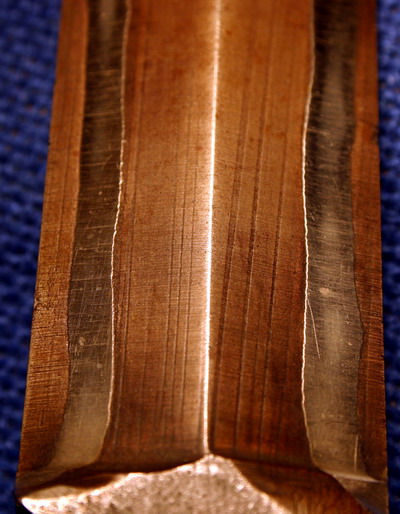

Bitte sehr.
Fotos gerade gemacht.

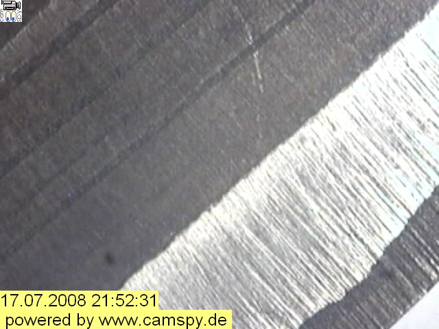

Und ein Foto mit meiner Web Cam mit einem vorgesetzten Weitwinkelobjektiv.
Nun bin ich mal Gespannt was Ihr zu diesen Streifen zu sagen habt?
