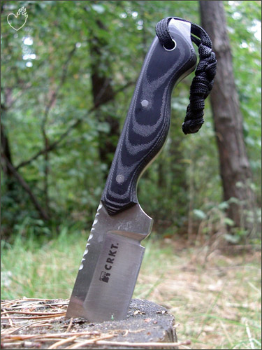

leider wurde wg. Dauerregen nix aus dem Wandern, aber Bilder hab ich gemacht.

Materialwahl ist ok, und die Verarbeitung ist ordentlich.
Der recht kleine Griff liegt nicht wirklich satt in der Hand, aber bei der Größe ist das auch nicht unbedingt nötig. Für die meisten Arbeiten hab' ich eh' das Razel an der Klinge gegriffen.
Die hohlgeschliffene Klinge war an beiden Schneiden gut scharf :D

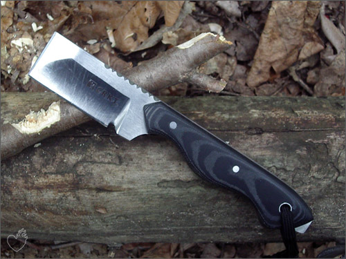

Die "spitze Ecke" eignet sich gut, um Kartons und andere Verpackungen zu öffnen. Wenn man das Razel weit vorne an der Klinge faßt, läßt sich die Schnitttiefe klasse kontrollieren.
Die vordere Schneide eignet sich recht gut als Schaber.
Die "Haupschneide" ist ganz leicht gebogen. Sie reicht für viele Aufgaben. Brote schmieren, Brötchen schneiden (mit umsetzen), Möhren schneiden, Schnüre kürzen...eigentlich alles, was mit 'nem "normalem" kleinem Messer auch machen kann.

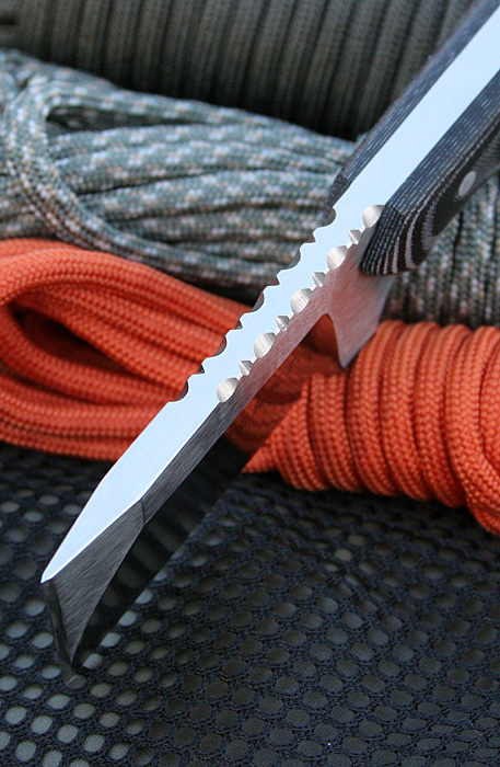

Am Klingenrücken ist ein nettes Filework angebracht, das auch als Daumenauflage herhalten muß/kann.
Was mir nicht gefiel, war die Schleifkerbe, da verhakte sich bei mir viel Schnittgut.

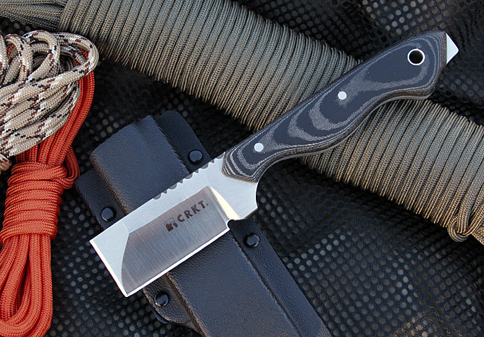

Die Plastescheide hält das Razel sehr gut fest. Aber eigentlich ist es 'ne Linkshänderversion, der Clip ist eigentlich auf der falschen Seite:D

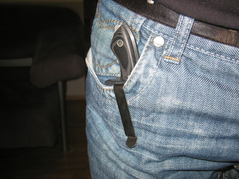

...Obwohl, in der Hosentasche eingeclipt, paßt die Ausrichtung. Aber der Griff steht recht weit raus, nicht unbedingt Sheeplefreundlich, aber was soll's, gibt schlimmeres:hehe:
An der Scheide könnte man noch ein bißchen arbeiten, z.B. etwas schlanker formen, den Clip umsetzbar machen, Löcher/Ösen für Schnur zwecks Neckie-trage-Option...

Die Trageweise (Clip außen, Scheide in der Hosentasche) ist praktisch, und funktioniert gut. Allerdings variiert die Kraft die man zum Herausziehen braucht, mal mit recht viel Kraft und Klick und mal mit weniger Kraft und leise. Ich hab nicht herausgefunden woran das lag Wärme? Messer leicht anders reingeschoben?. Ist das normal für Kydex-Scheiden?
Das nach oben gebogen Ende des Clips ist etwas zu lang, ich bin mehrfach hängen geblieben.

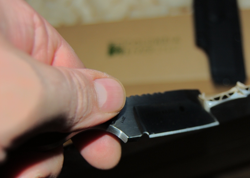

Hier kann ich vorerst mal nur mit meinen Bildern dienen. Wir haben die Prüfer im Haus und Freizeit ist nicht viel....
leider mit pauken und trompeten im alltagstest durchgefallen.
erst an der gefuerchteten fleischwurst und dann am apfel.
ok, ist ja auch nicht dafuer gemacht, sollte es aber doch schon koennen.
gut tragen liess es sich aber...

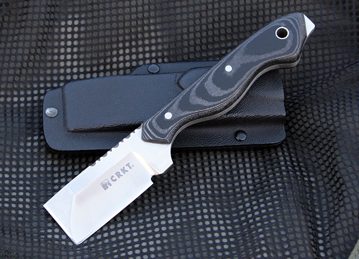

Das Razel ist sicher eine eher ungewöhnliche Erscheinung. Schaut es doch eher wie ein Meißel oder Hebelwerkzeug aus. Dazu später mehr…
Das Pocket Razel wird in dem üblichen braunen CRKT Karton geliefert. Das Messer ist mit knapp 15 cm recht kompakt ausgefallen und eignet sich daher auch als EDC sehr gut.
In der Serienversion von CRKT werden die Razel aus 9Cr18MoV Stahl hergestellt. Dieser soll vergleichbar mit dem 440C sein. Nachgeschärft habe ich das Messer nicht, jedoch blieb es recht Schnitthaltig. Die Griffschalen sind aus weiß-grau/ schwarzen Micarta und mit dem Erl vernietet.

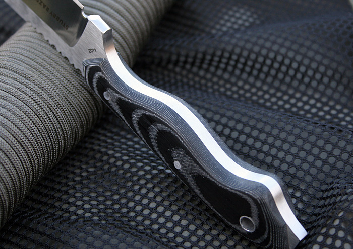

Die Verarbeitung macht einen sehr guten Eindruck. Keine unnötigen scharfen Kanten. Die Klinge ist fein gebürstet. Die Griffschalen sind sehr glatt poliert, symmetrisch geschliffen und hervorragend dem Erl angepasst. Man spürt so gut wie keinen Übergang. „So soll es sein!“
Lediglich in der Schleifkerbe ist, bei genauerem hinsehen, eine gröbere Oberfläche zu erkennen. Auf dem Klingenrücken befindet sich ein eher klassisch anmutendes Filework. Es bietet zudem ausreichend Grip.
Die Handlage ist aufgrund der sehr guten Bearbeitung gut. Jedoch findet der Mittelfinger (bei mir) auf der leichten Erhöhung, hinter der ersten Fingermulde platz.Nicht ganz optimal. Der kleine Finger ordnet sich, in der angedeuteten Mulde, vor der „Hammerschlag-Fläche“ ein.
Die hinter der Micarta-Beschalung leicht herausstehende Fläche eignet sich, um mit einem Hammer unterstützend zu wirken. Jedoch sollten die Schläge schon recht gezielt erfolgen, da sonst das fein geschliffene Micarta darunter leiden würde.
Eine Fangriemenöse rundet den Griff ab. Bei dem glatten Griff und unter entsprechenden Witterungsverhältnissen scheint eine Lanyard auch als gute Idee, um das Messer nicht zu verlieren.

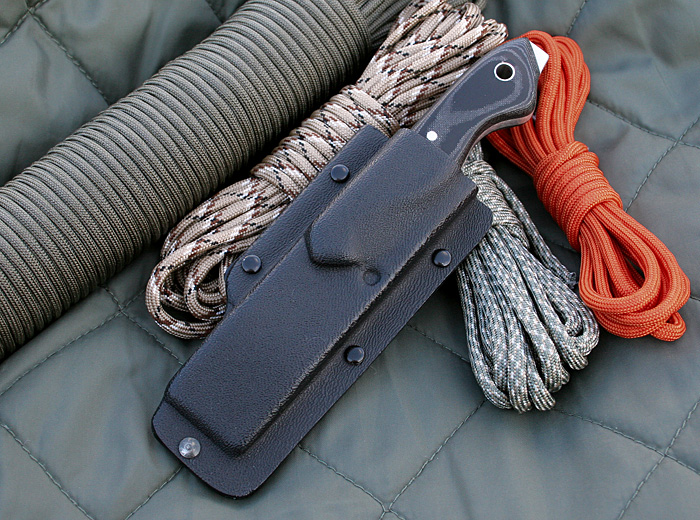

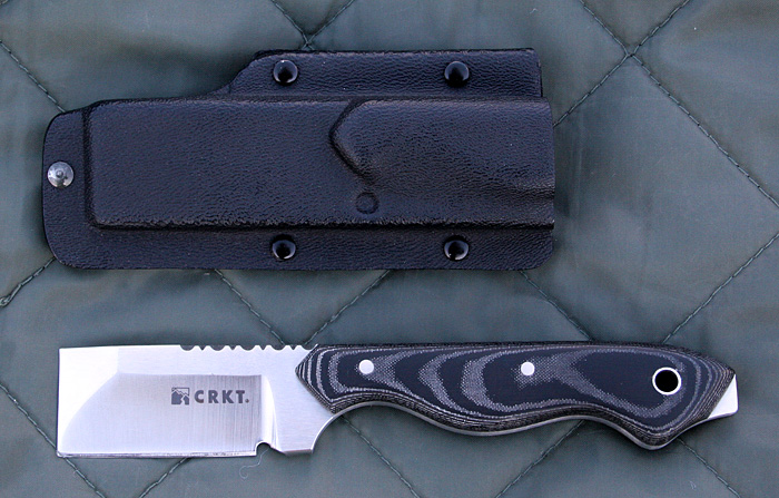

Das Messer ist mit einer Kydexscheide ausgestattet. Diese ist nicht konzipiert um mit Teklok oder IWB etc. getragen zu werden, sondern besitzt einen eigenen Clip. Grundidee ist, dass Messer nicht unbedingt, was aber durchaus aufgrund des strammen und ausreichend dimensionierten Clips funktioniert, am Gürtel zu tragen, sondern in der Hosentasche festzuclippen.
Das Messer ist mit Scheide knappe 16cm lang, 4,9cm breit und ca. 2cm tief. In der Hosentasche eingeclippt, steht der Griff noch ca. 5cm heraus. Die Kydex verschwindet komplett in der Tasche. Beim Stehen und Gehen ist das Messer so recht bequem zu tragen. Beim Hinsetzen muss man es jedoch kurz zurechtrücken, damit es nicht drückt. Weil die Scheide recht tief in der Tasche sitzt, sollte man auch beim Wegstecken des Messers genauer hinsehen.
Die Idee und Umsetzung der Scheide ist gut wirkt aber trotzdem etwas klobig. Aufgrund des Clips ist das Messer schnell an- und abgelegt. Auch am Gürtel und Hosenrand sitzt der Clip sehr gut. Die Kydex ist ordentlich und sauber verarbeitet. Das Messer sitzt nahezu Spielfrei. Auch der Zugwiderstand ist recht angenehm. Auch in Tip-up Trageweise bräuchte man sich um das Herausrutschen keine großen Gedanken zu machen. Das Messer wird durch einen Druckpunkt in der Kydex gehalten, welcher sich bei nachlassen des Zugwiderstandes, bestimmt durch leichtes nachformen (erwärmen) wieder neu justieren lässt.
Als Fazit lässt sich sagen: mitunter eine der am saubersten und passgenausten Kydexscheiden bei Serienmesser, welche ich bisher in den Händen hatte. (Absolutes Negativ-Beispiel, die Scheide des Spyderco Streetbeat). Mit einer sehr kompakten Lederscheide ließe sich das Messer bestimmt noch angenehmer in der Tasche unterbringen.

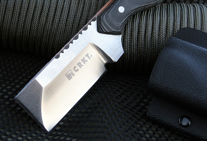

Was macht man jedoch mit einem Messer, welches eine solche Klingenform hat?
EDC typische Aufgaben, wie Kartons öffnen, Seile, Obst und Holz schneiden funktionieren recht gut. Wie bereits schon erwähnt, hat man alle Vor- und Nachteile einer Wharncliff-Klinge, jedoch mit einer weniger filigranen Klingenspitze. Schneidet man auf einer flachen Unterlage, so wird man überwiegend das erste Drittel der Klinge verwenden.
Die Hauptschneide hat einen Hohlschliff über 2/3 der Klingenhöhe (knapp 2cm). Somit lässt sich, bei mehr als ausreichend 5mm Klingenstärke, noch gut schneiden.
Die vordere Klinge hat einen Flachschliff, welcher recht massiv wirkt. So sollte die Klinge beim Hebeln etc. nicht so sehr gefährdet sein, als bei einem Hohlschliff. Zumal die Grahams dies auch, auf ihrer Homepage, als Einsatzgebiet angeben. So lässt sich mit dem Messer auch schaben oder hebeln und bei satten 5mm Klingestärke sollte genügend Stabilität gegeben sein. Wie stark die Klingenspitze verrundet, sollte man weiterhin beobachten, jedoch denke ich, dass dies nicht allzu gravierend ausfällt.

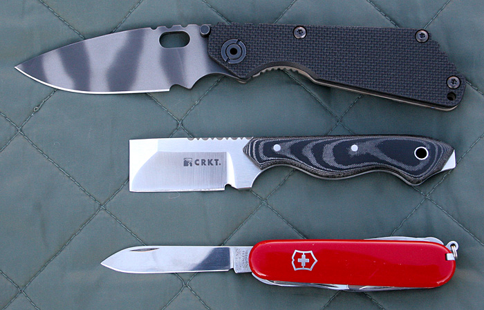

Und noch ein paar Eindrücke...
Im Vergleich: Strider SNG und Vic
