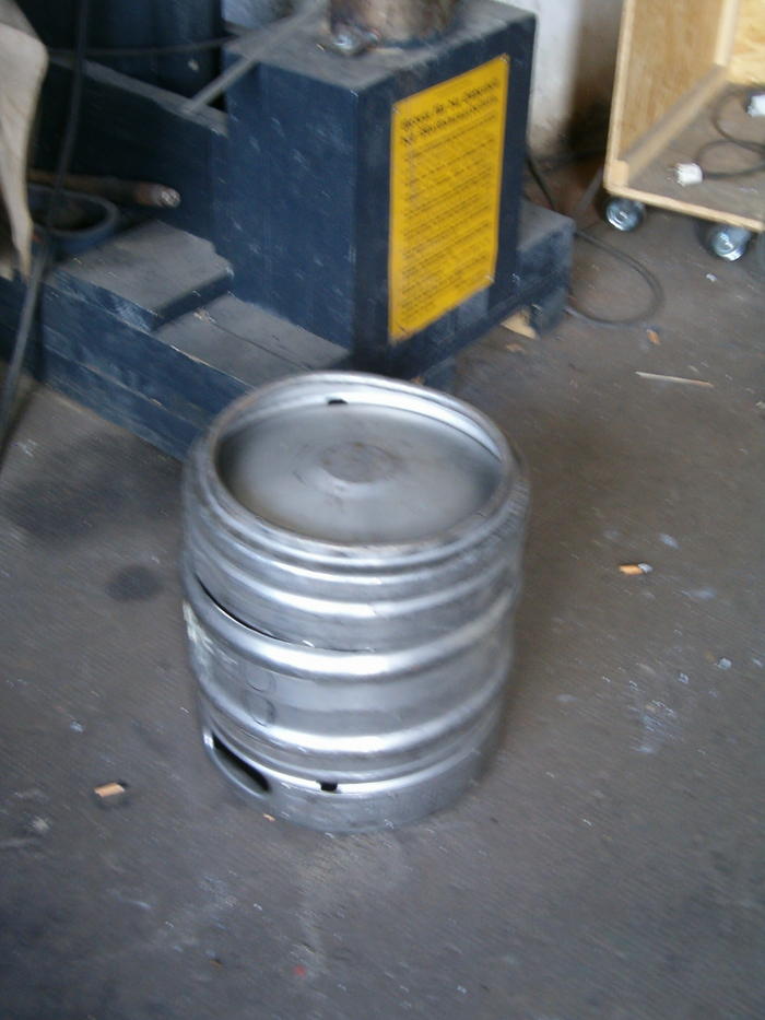

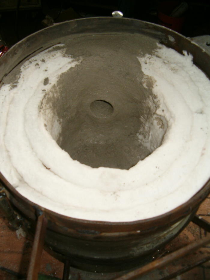

Falls Interesse besteht dokumentiere ich mal meinen heut morgen begonnenen Neubau.
Die Erklärungen dazu spar ich mir erst mal, und stelle reichlich Bilder ein, die Eigentlich alles erklären, wenns dann kniffliger wird nenne ich Maße etc. zum nachbau.
Fragen jederzeit willkommen!
Ich übernehme keinerlei Haftung, Garantiere nix, und ja manches gezeigtes verstößt gegen gelltende Unfallverhütungsvorschriften (zB. Flex ohne Schutz).
Also denkt bitte immer daran euch entsprechend zu schützen.
Kapitel 1, das Gehäuse
(natürlich kann auch alles erdenkliche nichtbrennbare als Gehäuse verwendet werden, Klasiker zB. 11kg Gasflasche!):

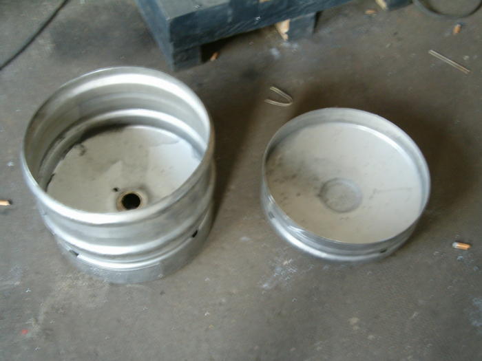

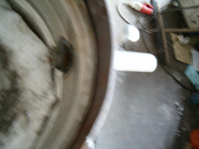

. Zum Abschrauben hab ich die Flasche auf die Seite gelegt; eine Stange durch einen Griff gesteckt und mit, mit einem Rohr, verlängerten Schlüssel gedreht. Ich dacht schon es würd abreißen, so gut war das ein geklebt.
