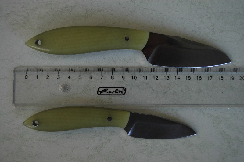

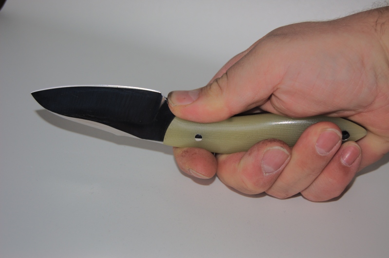

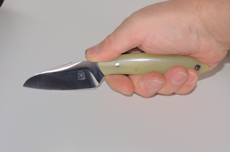

So, sind die zwei Wochen auch schon wieder um....:(
Also erstmal die Fakten zum Dimidia X
Das Messer ist 190mm lang, davon gehen 80mm auf die Klinge. Die Rückenstärke beträgt 3mm.
Wiegen tut das Dimidia X 120 Gramm, mit der Kydexscheide 175 Gramm.
Die Verarbeitung ist klasse, keine scharfe Kanten, alles schön gescheidig, mit Ausnahme der Schneide:hehe:
Das Finish ist gebrauchsorientiert, kein Hochglanz, man sieht noch leichte Schleifspuren...
Die Klingenform gefällt mir sehr gut. Die Länge hätte manchmal etwas mehr sein dürfen, aber für den "normalen" Alltag war's vollkommen ausreichend.
Der Griff, der sich nach vorne und hinten verjüngt, läßt sich gut greifen. Für mich war die beste Griffposition vorne am Griff (Klinge zwischen Daumen und Zeigefinger). Im Hammergriff war die Daumenrampe etwas zu weit vorne.
Das G10 ist nicht zu glatt, so ist auch die Griffigkeit gegeben.
Schnittig ist der SB1, da gibt's von mir nix zu meckern.
Die Kydexscheide sitzt perfekt, kein klappern oder wackeln :super:
Hier hatte ich erst bedenken, wenn man mal nicht beim Ziehen nicht aufpaßt und am Scheidenmund gegenhält, das die Finger durch sind:staun:, aber zum Glück ist alles gut gegangen.:D
Am Gürtel sitzt es unauffällig, sprich recht hoch und es fällt nicht auf.
Schönes Messer:super::super:
Danke an Lars und Jürgen für's Testen dürfen:super::super::super:

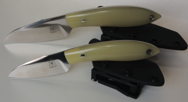

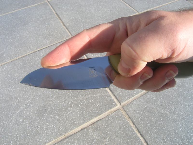

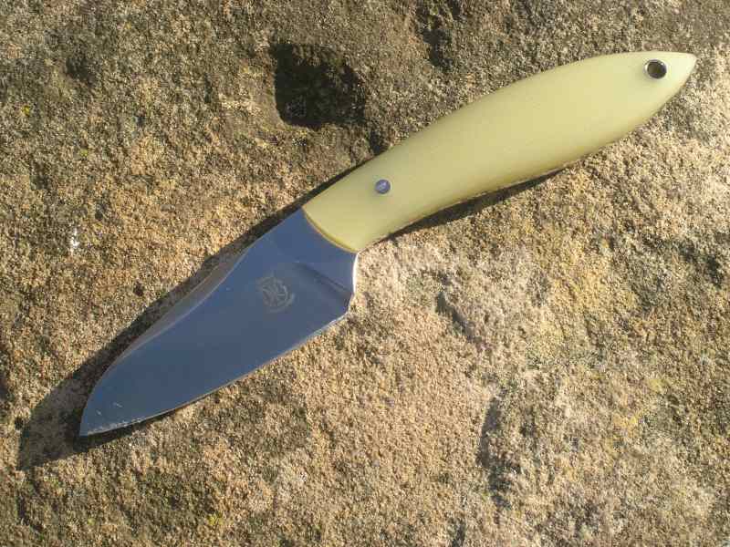

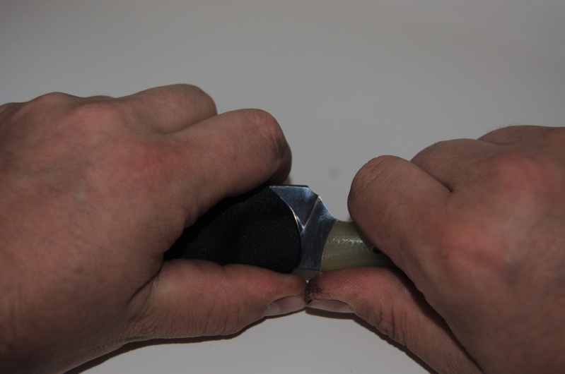

Das sind doch zwei. Ein großes, ein kleines. Wie groß ist welches?
Das Ricasso ist nicht voll runtergezogen. Wie verhält es sich mit dem Fingerschutz (Abgleiten auf die Schneide)?
Das sind die Maße von dem Großen (Dimidia X). Für das Kleine (Minutia X) wird Elmar sicher noch einen neuen Thread eröffnen.
Hier noch mal den Entwurf zum Vergleich (die Kästchen unten sind ein cm-Maßstab).
Zum Fingerschutz ist natürlich die Meinung der Tester gefragt. Ich kann nur kurz mal meine Überlegungen erläutern: Insbesondere beim Minutia (das war der Ausgangsentwurf) ging es mir darum, ein möglichst kleines Messer aber mit 4-Fingergriff zu entwerfen. Ricasso + Schleifkerbe würden gerade bei so einem kleinen Messer wichtige mm Schneidenlänge kosten. Eine Schleifkerbe finde ich aber wichtig. Gleichzeitig mag ich es nicht, wenn zwischen Zeigefinger und Schneidenbeginn zuviel Platz ist. Aus meiner Sicht ist die »Kraftübertragung« und Kontrolle dann besser. Daher habe ich diese »halbe Schleifkerbe« entworfen, um beide Fliegen mit einer Klappe zu schlagen. Der Fingerschutz ist dabei *meiner Meinung nach* durch die Integration in die Griffform nach deutlich höher als bei manchen nordischen Messern oder anderen »Klassikern« und sollte für das angestrebte Einsatzspektrum eigentlich ausreichend sein. Aber hier bin ich genauso an den praktischen Erfahrungen interessiert.
Dies ist das "Große":hehe:
Der Fingerschutz reicht vollkommen aus.
"Stichelige Aktionen":teuflisch gehören aufgrund der tiefgezogenen Spitze nicht wirklich zu den Kernkompetenzen des Dimidia (und auch des Minutia).
Die Beiden gehören eindeutig zur schneidenden Truppe:super:

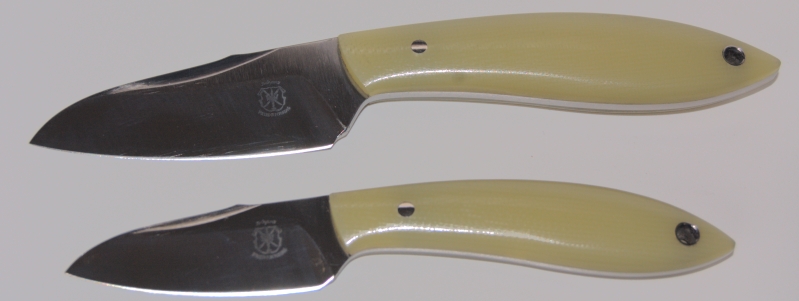

So, hier mein Bericht zum Minutia und Dimidia
Zuerst herzlichen Dank an Jürgen und Lars, die den Passaround ermöglich haben.
Da ich beide Messer zeitgleich testen konnte, mache ich nur einen Bericht, in dem ich die Gemeinsamkeiten, aber auch die Unterschiede aus meiner Sicht, aufzeigen möchte.
Das kleinere Minutia ist 160mm lang (Klinge 65mm), hat eine Klingenstärke von ca. 2 mm und wiegt nur 60 Gramm.
Das Dimidia ist insgesamt 3 cm länger (Klinge 80mm) und hat eine 1 mm stärkere Klinge. Allerdings wiegt es mit 120 Gramm auch doppelt so viel.
Die Verarbeitung bei beiden Messern war für Gebrauchsmesser gut bis sehr gut.
Die Klingenform ist für schneidende Aufgaben optimal und optisch sehr ansprechend. Das relativ matte Klingenfinish finde ich sehr gelungen. Da macht sich wenigsten nicht jeder Fingerabdruck oder Kratzer bemerkbar. Die Klingenlänge des Minutia war für meine Aufgaben (überwiegend im Büro oder beim Essen) immer ausreichend. Mit dem größeren Dimidia kann natürlich wesentlich mehr Druck auf das Schnittgut ausgeübt werden.
Der Griff ist sicherlich das besondere Etwas an den Messern: relativ glatt und vor allem sehr spitz.
Selbst der Griff des kleineren Minutia lässt mir (eher kleine Hände) Platz für vier Finger.
Bei den leichten Schneidearbeiten, die ich durchgeführt habe, bin ich nie am Griff abgerutscht. Für den hoffentlich nie eintretenden Kampfeinsatz würde ich aber ein anderes Messer wählen.
Das spitze Ende des Griffs hat mich nicht wirklich gestört und gehört meiner Meinung nach zum stimmigen Design der Messer.
Ich habe beide Messer mit dem Teklok am Gürtel getragen. Diese Tragweise (verdeckt durch Hemd oder T-Shirt) ist sehr dezent und „umgebungsfreundlich“. Die Messer sitzen aber relativ hoch. Das macht sich vor allem beim Ziehen und Zurückstecken bemerkbar.
Wider Erwarten trugen sich beide Messer aber nicht unangenehm. Das Dimidia war etwas aufdringlicher.
Die Messer hinten quer am Gürtel zu tragen ist beim Stehen oder Gehen sicherlich auch sehr angenehm, bei sitzender Tätigkeit aber doch leicht schmerzhaft. Außerdem wird die bereits angesprochene Gefahr das Verkantens beim Zurückstecken sicherlich verstärkt.
Die Scheide das Minutia hat etwas zuviel Spiel, lässt sich aber sehr leicht ziehen, das Dimidia saß zwar wesentlich fester, war mir aber sympathischer. Beide Messer mussten sehr kontrolliert zurückgesteckt werden, um ein Verkanten zu vermeiden. Bei beiden Scheiden fehlte mir eine kleine „Daumenauflage“, die das Ziehen wesentlich erleichtert hätte.
Eine schlichte, schwarze Lederhose wäre sicherlich auch nicht schlecht.
Fazit:
Die Messer sind ein sehr gut gelungener Kompromiss zwischen Funktionalität und Design.
Das Minutia wäre für meine Belange ausreichend, geschenkt nehme ich aber beide.

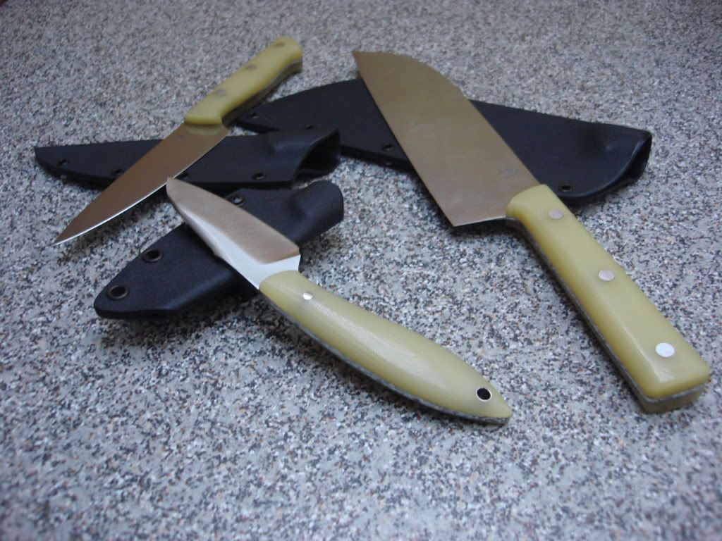

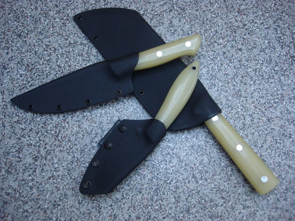

Die Größe des Dimida X ist für mich optimal. Kleiner hätte ich es nicht haben wollen. Das Design des Messers ist nicht nur ansprechend sondern auch funktional. Ich empfand das Messer von Anfang an als "stimmig".
Der SB1 passt zum Einsatzbereich des Dimida X. Unempfindlich, leicht schärfbar und schnitthaltig.
Das Petty und das Santoku von Jürgen in der selben Stahl/Griffkombination wie das zum Test stehende Dimida X stehen seit über einem Jahr im Kücheneinsatz. Die Anschaffung wurde noch keine Sekunde bereut.
Das Dimida X ist schanztypisch auf sehr hohem Niveau verarbeitet. Mir passt das Messer ausgezeichnet in die Hand und ich mochte es von Anfang an.
Einziger Kritikpunkt: mir ist das Griffende zu kantig. Ich würde es bevorzugen, wenn die Griffschalen zum Ende hin sanft abgerundet, spitz zulaufen würden.
Auf der Schneide des Dimida X war mehrmals etwas Kydexmaterial zu finden. Ich würde bei diesem Messer deshalb nicht nur optisch eine schlichte Lederscheide bevorzugen.
