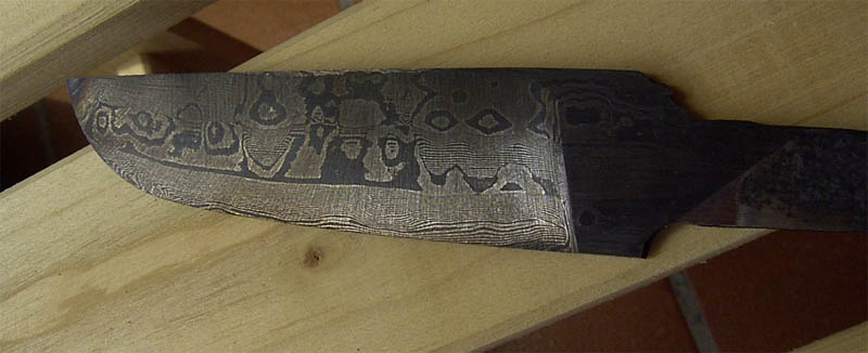

Wieder mal das ERSTE MAL (Ich meine für mich dieses Damastmuster zu schmieden)
Ich möchte euch diese von mir geschmiedete Damastklinge vorab prästentieren. Denn ich weis noch nicht wie lange das mit dem fertigen Messer dauert. Ich bin auf jeden Fall ganz zufrieden.
Viel Freude beim schaun.

Patchwork - Damast. :lechz:
Sieht klasse aus.
Man kann darauf gespannt sein, welches Griffmaterial zu dieser Klinge findet.
Hallo skorpionk,
schönes Muster. Welche Stähle hast Du verwendet und wie oft hast Du gefaltet ?

Die Stähle sind 1.2842 und 15N20. Das mit dem wie oft gefaltet kann ich dir nicht sagen da ich es nicht mehr weis. Aber theoretisch sind es 435 Lagen.

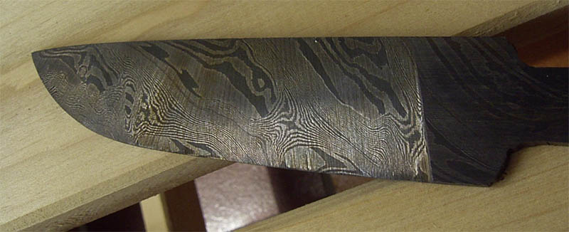

Hallo Leute ich hatte heute Vormittag mal ein bisschen Zeit gefunden wieder zu schmieden dabei ist ein Torsionsdamast entstanden und ein IRGENdWASMISSGLÜCKTDAMAST. Die Klingen sind nur grob vorgeschliffen und noch nicht gehärtet.
Grüsse Roland
