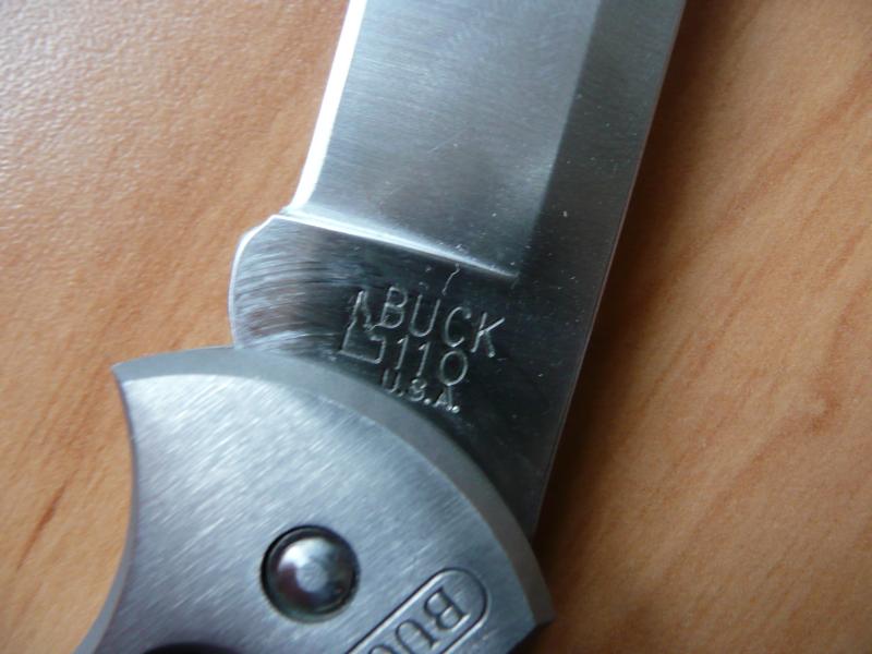

ich habe gerade mein neues BUCK Folding Hunter 110 mit Fingergrooves bekommen. Beim Vergleich des neuen mit meinem alten 110er (von 2007) ist mir ein Unterschied beim Stempel aufgefallen.
Auf dem neuen Buck steht 110 (dann Pfeil nach oben) und darunter U.S.A.
Auf dem alten Buck steht 110 (dann Pfeil nach unten) und darunter USA (ohne Zwischenpunkte).
Das die Pfeile (Symbole) das Herstellungsjahr angeben, ist mir bekannt, jedoch warum wird USA einmal mit und einmal ohne Punkte geschrieben. Handelt es sich hier evtl. sogar um ein Plagiat/Fälschung? Vieleicht kann hier einer die Frage beantworten oder hat das selbe festgestellt.
Ich habe die Frage auch schon an den Händler gestellt, jedoch wußte man da auch keine Antwort, bzw. hat mich an Buck verwiesen.
Ebenso bin ich auf der Suche nach der Datierungstabelle mit den Symbolen von Buck. Auf der neuen Buckseite steht hier leider nichts mehr.
Sollte jemand was dazu wissen, würde ich mich freuen. Danke schonmal!
Seruvs!
Pfeil nach oben Bj 88, nach unten Bj 89;
Noch was "ergooglet":
1974 to 1980: one dot on either side of the model # (example: .110.)
1980: two dots on the right side of the model # (example: .110..)
1981 to 1986: two dots on either side of the model # (example: ..110..)
Gruß, C.
Und wann wurde demnach DIESES Messer gefertigt?
Micha

Vielleicht hilft das für die späteren Jahrgänge weiter:
2003 A "T" symbol
2004 Upside down "T"
2005 Idaho
2006 "T" rotated 90° clockwise
2007 V
2008 ^
2009 >
2010 <
Bei den letzten vier Symbolen steht in der Mitte des Winkels noch ein Strich, wie bei einer Pfeilspitze. So sind die beiden oben genannten Messer wahrscheinlich von 2007 und 2008.
Viele Grüße,
Herbert

Außerdem ist hier noch eine neuere Version der Stamps, wie sie von Haebbie schon beschrieben wurden:

hab mein Buck 110 vorgestern neu gekauft. Jedoch steht auf der Klinge Buck, dann 110 mit Pfeil nach oben und darunter U.S.A..
Also müsste es ja von 2008 sein oder?
Mein Buck 119 Special habe ich sogar 2005 gekauft und darauf steht: Buck, dann 119n und darunter U.S.A.. Also '97 oder???

Spyderman, ja, mit dem Zeitraum liegst Du richtig. Wenn Du noch in Bild vom Griff postest, kann ggf der Herstellungszeitraum wieter eingegrenzt werden.
Der Klingenstahl ist auf jeden Fall 440C.
Walter, danke für die netten Worte. :)
Hast Du das kleine 526 Snap On Trucks Werbegeschenk?
Yukon, das 119 ist ein gutes Messer. Die Machart alt und neu unterscheidet sich nicht, selbst der Schliff hat sich in den letzten knapp 2 Jahrzehnten nicht verändert.
Und das mit den Punkten ... Die FDP hatte Viele Jahre den Spitznamen Pünktchenpartei, bis sie das Abkürzungszeichen eines Tages bei ihrem Kürzel einfach weggelassen
haben. Buck hat die Pünktchen bei U. S. A. auch eines Tages einfach weggelassen.
