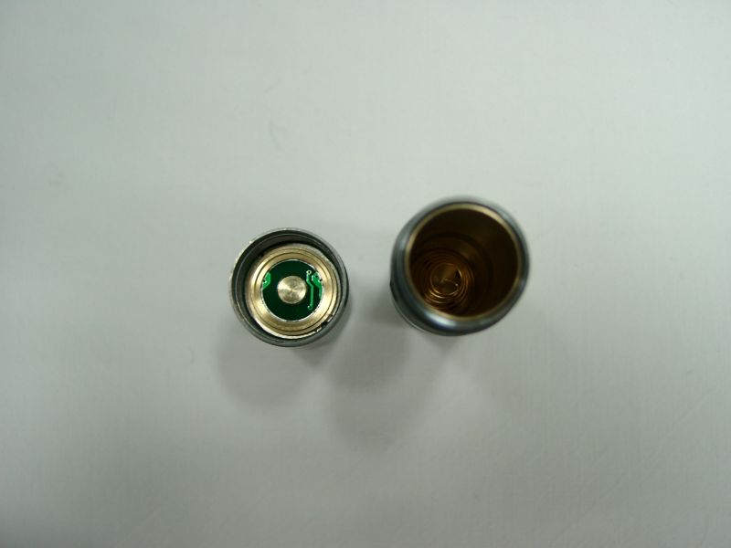

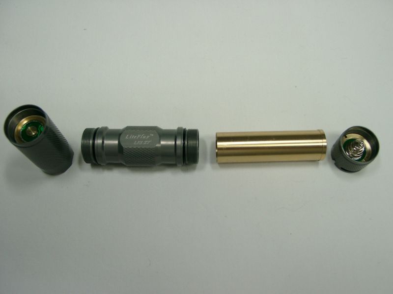

Die Lampe ist nirgendwo verklebt und läßt sich zu Wartungs- (oder Modding-)zwecken komplett zerlegen. Ich wage die Voraussage, dass dies nicht sinnvoll sein wird.

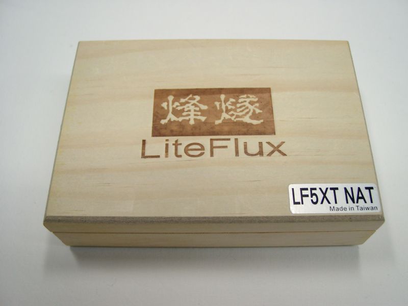

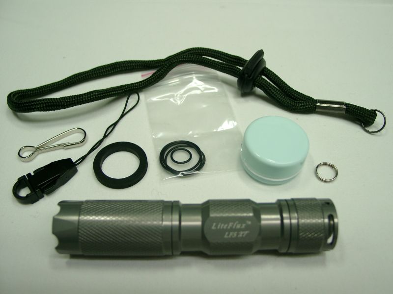

Zum Lieferumfang gehören neben der Lampe ein guter Lanyard aus Paracord mit Feststeller, 4 Ersatz-O-Ringe, ein kleines Döschen mit Silicon Schmiermittel für die O-Ringe und ein Handbuch in chinesisch und englisch.

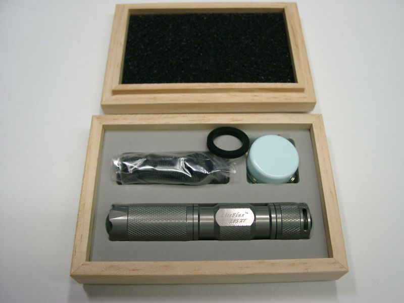

Zum Lieferumfang in der LiteFlux-typischen, wirklich netten Holzschachtel habe ich oben schon genug gesagt.

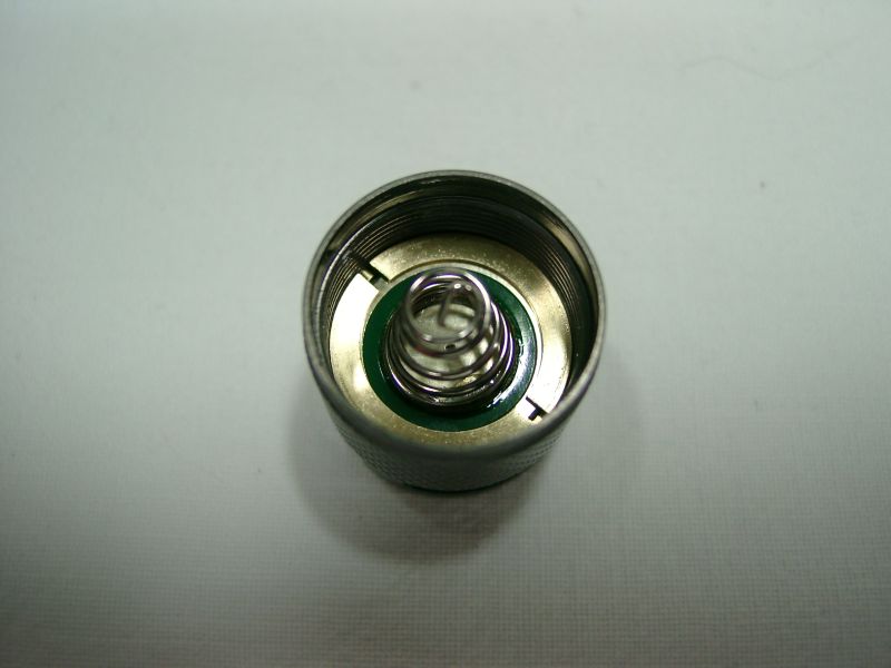

Das Gehäuse meines 'natural' Exemplars ist schlichtweg makellos. Die Anodisierung ist in einem sehr hellen, edlen grau gehalten und bei allen drei Hauptbestandteilen, Kopf, Batterierohr, Schalterende vollkommen identisch im Farbton. Die Schalterkappe selbst ist im Ton etwas dunkler, mit einem leichten Bronzestich. Ob sie wirklich ebenfalls in HA-III ausgeführt ist, vermag ich nicht zu entscheiden (und nein: ich werde es auch nicht mit dem Messerritztest verifizieren). ;-)
Alle Teile sind auch innen vollständig und ebenso perfekt anodisiert, ebenfalls die sauber geschnittenen und leichtgängigen Gewinde. Das hat im Falle der Tailcap den Charme, dass man die Lampe durch leichtes Losschrauben gegen unbeabsichtigtes Einschalten in der Tasche/im Gepäck sichern kann.
Die Messinghülse, die die Batterie aufnimmt und die Signale vom Endschalter zur Steuerelektronik vorne überträgt, hat 14,6 mm Innendurchmesser und nimmt damit auch protected 14500er Akkus von AW samt silbernem Aufkleber problemlos auf.
Alle inneren Bauteile, seien sie aus Messing, Stahl oder vergoldet (wie die Innenfeder in der Messinghülse) lassen mein Maschinenbauerherz jubeln: die Oberflächen sind sämtlich hervorragend bearbeitet, die Toleranzen sind klein und alles ist perfekt zusammengebaut. Da wackelt nichts, die Platinen glänzen, kein überschüssiges Lötzinn ist da...
Das alles vermittelt mir eine ungeheuer saubere, durchdachte Konstruktion und Verarbeitung.

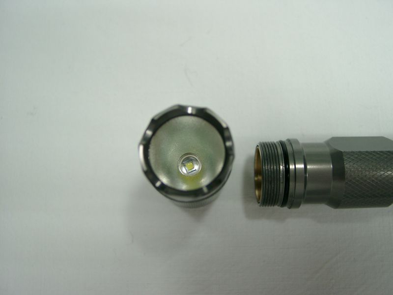

Nachdem ich jetzt lange genug aus allen Richtungen die Lampe betrachtet, ja penibel untersucht habe, habe ich endlich einen MAKEL gefunden: wenn man ganz, ganz genau hinschaut, sieht man, dass die LED ca. 1 bis 2 zehntel Millimeter aus der Zentrierung ist. Hahh!
Allerdings ist davon im Beam, selbst bei kleiner Entfernung zur weißen Wand, nichts zu sehen. Hmmm.
Zum Beam komme ich gleich. Der Reflektor ist der vermutliche Grund des außerordentlichen Beams: er sieht aus wie gefrostetes Glas; orange peel würde ich die Struktur aufgrund ihrer Feinheit wirklich nicht nennen wollen. Zudem ist der Reflektor sehr tief (ich habs nicht auseinander gebaut, schätze aber mal ca. 17 mm) und schlank (Austrittsöffnung am Glas: 16 mm).
Die verbaute Cree XR-E R2 ist aus der neueren Bauserie, mit Phosphor nur auf dem Die, darum herum silbriges Metall.

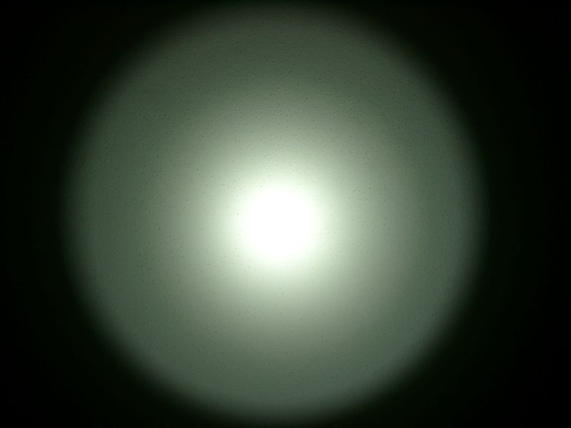

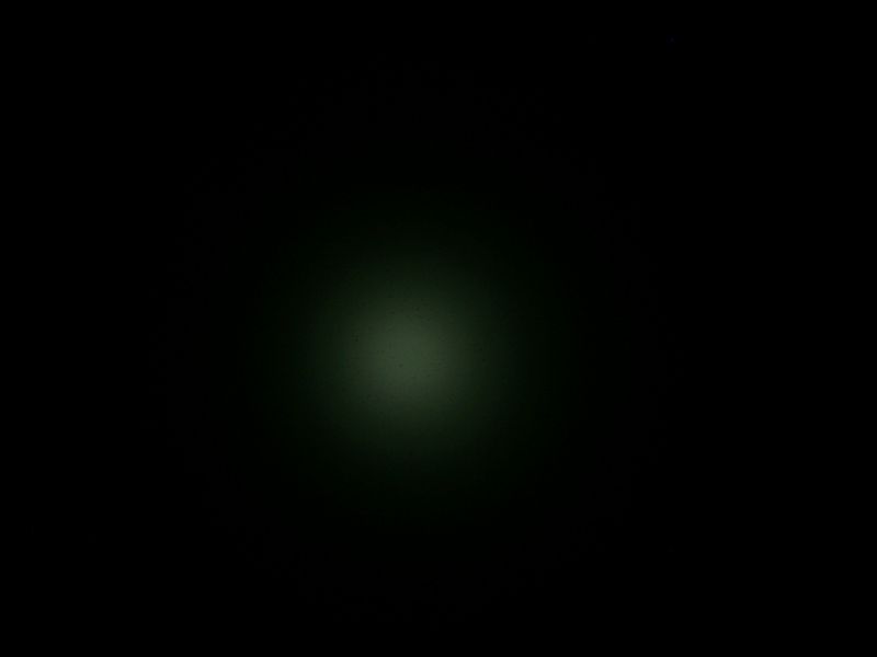

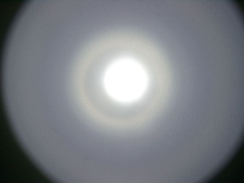

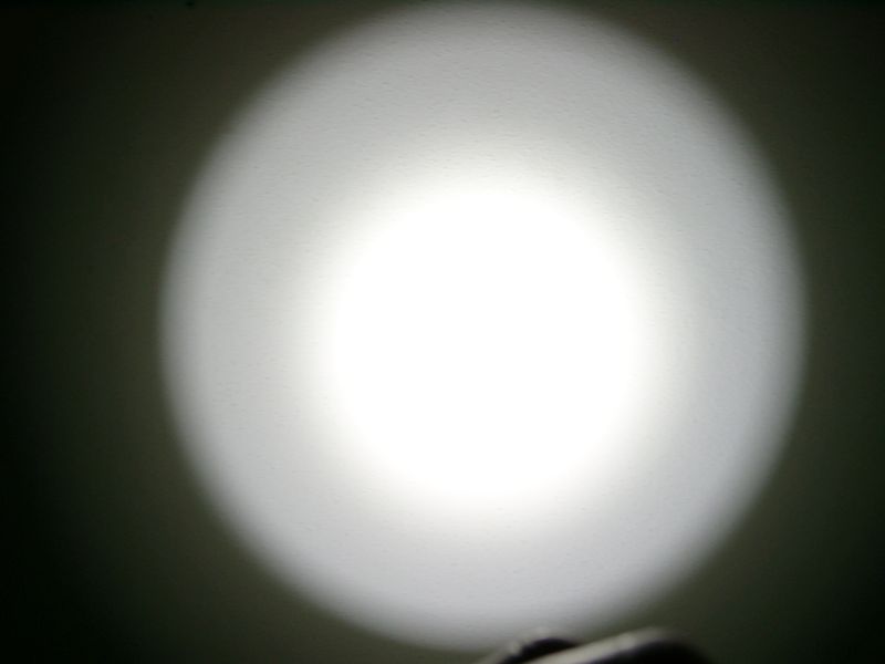

Hier nun die versprochenen beamshots. :cool:
Es sind meine ersten derartigen Versuche, und ich nenne sie mal 'die Serverraum-Shots', weil ich sie in selbigem in völliger Dunkelheit gemacht habe.
Abstand Kamera und Lampen zur Wand: 85 cm
Manuell Mode: F 4.0, 1/25 sec, Weißabgleich auf Tages/Sonnenlicht, Multibereichs-Autofokus.
Die beamshots:
1. LiteFlux LF5 XT auf 2% (das ist die kleinste Stufe, ca. 1,9 Lumen)
2. wie vor, auf 25%
3. wie vor, auf 100%
4. Tiablo MA6 auf 100%, SMO-Reflektor (zum Vergleich)
Später sollen noch beamshots von Draussen folgen. Viel Spaß, Norbert.
Das finde ich ziemlich interessant. Ist der Reflektor mit dem irgendeiner anderen Lampe vergleichbar, oder ist das etwas "Neuartiges"?
Solltest du recht haben, dann wünsche ich mir umgehend, dass es einen solchen Reflektor auch für andere Lampen (für die LF2X!) gibt ...
