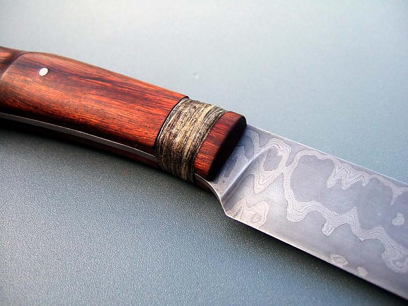

Zum 60sten Geburtstag bekommt ein passionierter Grillmeister und Hobbymetzger dieses Messer. Freunde die sowas verschenken will ich auch mal haben :staun:
Klinge geschmiedet aus 1.3505 und 75Ni8, 160mm lang; Klingenstärke von 3,2mm auf Null an der Spitze
Griff Wüsteneisenholz, mit Bronze vernietet und mit Sehne gewickelt, 125mm lang
Dazu gibt es eine einfache Steckscheide. Das hat mal wieder richtig Spaß gemacht dieses Messer zu bauen.

Wie hast du denn die Sehne befestigt? Zauberkleber?

Hamurra, die Sehne befestigt sich von selbst, ist dann aber mit Zauberkleber wasserfest gemacht, ja.
