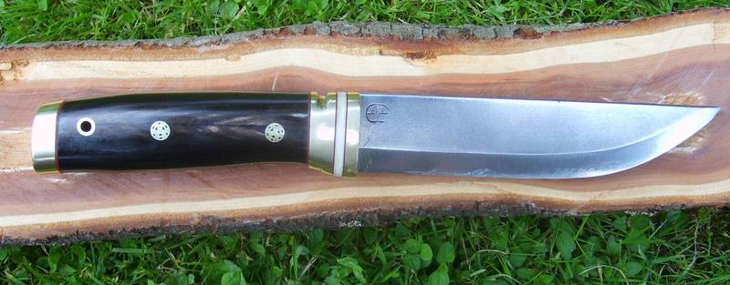

angebot: neuling baut messer für neuling :)
für 43 euro plus 6,8 oder was immer die post verlangt kannst du so was bekommen, was die klinge angeht
ist diese klinge: Kankaanpaa Polaris 15,7 cm hat meine, auch wenn das als 17cm klinge verkauft wird.
product_thumb.php
als griff rentier oder caribou, was ich grad hab, und ne einfache nordische lederhose aus orthopädieleder. wenns nicht gefällt, gibts rückgabe recht. (gegen portoauslagen) der preis dürfte unschlagbar sein :)
und frag nicht wie lange es dauert, ca 4 wochen
und bei dem preis darfts du natürlich keine gehobenen ansprüche stellen.

Moose: danke für dein echt verlockendes Angebot...
Messingteile so eingesetzt gefallen mir gut.. die Form der Klinge bei meiner jetztigen Suche nicht so...
ausserdem hätt ich lieber einen Flacherl anstatt einen versteckten
