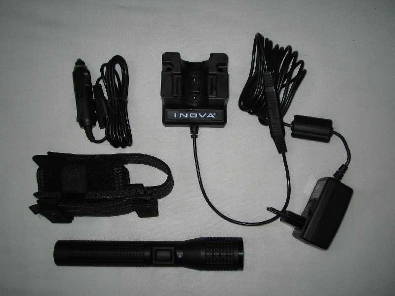

Enthalten war das Rundum-Sorglos-Paket mit der T4, Ladegerät mit Steckernetzteil und Ladekabel fürs Auto, dem internationalen Steckeradapter-Kit und dem Universalholster von Maxpedition.

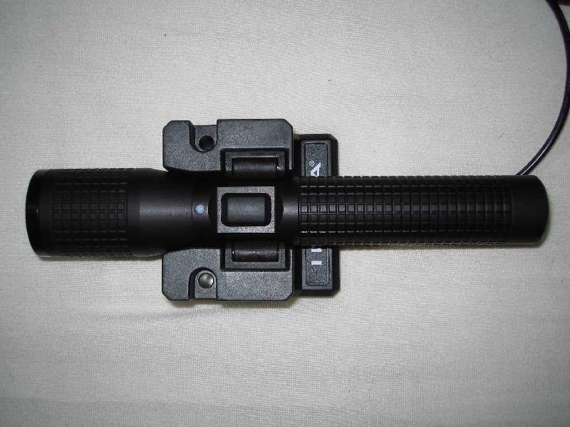

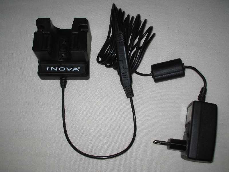

Ladegerät
Wie Heinz in einem früheren Beitrag bereits beschrieben hat, ist das Ladegerät sehr wertig. Wie es lädt oder im Inneren aufgebaut ist, kann ich nicht sagen. Es ist jedoch stabil gebaut, auch die Schrauben für eine Wandbefestigung sind enthalten. Die beiden federgelagerten Rollen halten die T4 fest im Lader. Das Einsetzen geht schnell und unkompliziert von statten, einfach die Lampe so ansetzen, dass der Schalter auf Höhe der Rollen liegt, dann kurz drücken und die Lampe rastet ein. Auch das Entnehmen ist sehr schnell geschehen.

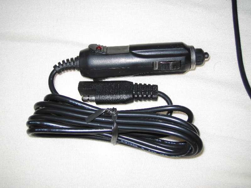

An der Ladeschale findet sich ein kurzes Kabel, an dem dann entweder das Steckernetzteil oder das 12V-Kabel angeschlossen werden. Die Verbindung ist dabei sehr stabil und fest.
Das 230V Kabel ist recht lang, so dass sich die Schale wirklich frei platzieren lässt.
Den Ladezustand signalisiert dabei die LED an der Lampe selbst, an der Schale befindet sich keine LED oder dergleichen. Der 12V Stecker allerdings hat eine kleine Status-LED, die anzeigt, dass der Verbraucher aktiv ist.
Insgesamt also eine hochwertige Lösung, ich freue mich auf Langzeiterfahrungen damit.
Ergänzung: Im CPF gelesen: Laut Inova Service soll das Ladegerät nach dem Vollladen des Akkus komplett abschalten. Keine Erhaltungsladung und kein erneutes Laden, wenn die Spannung unter einen best. Wert sinkt. Das Laden findet erst wieder statt, wenn die Lampe aus der Halterung genommen und dann wieder eingesetzt wird. Das klingt nach einer guten Lösung für diejenigen, die die T4 immer in der Ladeschale "lagern" wollen.

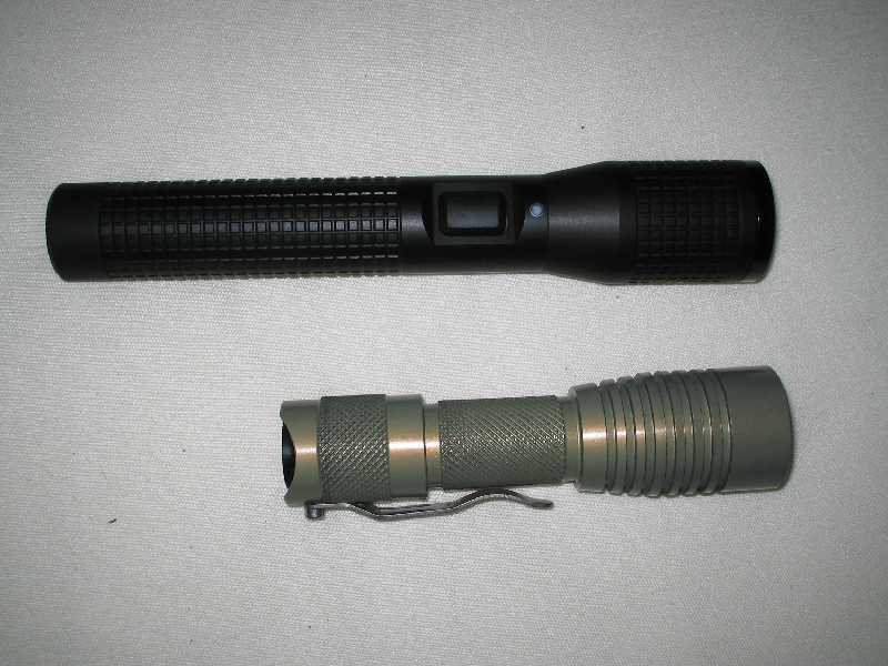

Die T4 kommt im typischen Inova Look im matten Schwarz. Den Größenvergleich mit der Barbolight SE sieht man auf den Bildern. Die T4 ist groß, aber nicht unhandlich und liegt satt in der Hand. Sie ist kein Leichtgewicht, aber auch nicht zu schwer. Als EDC wurde sie ja auch nicht konzipiert.

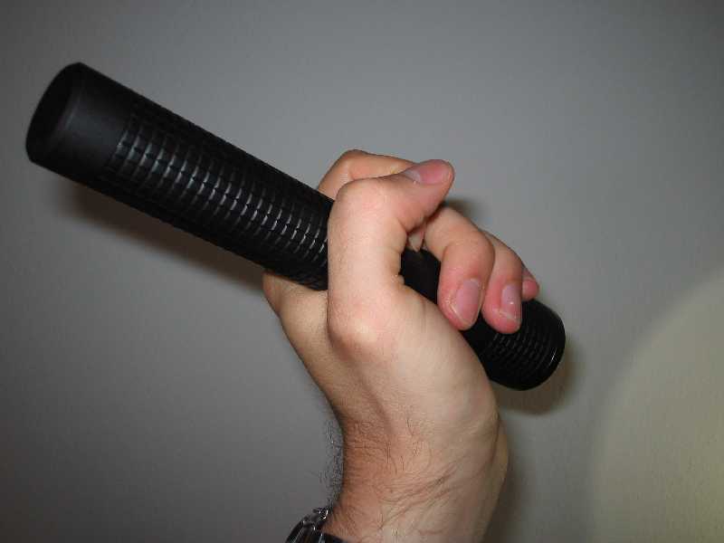

Kopf und Gehäuse der Lampe sind mit dem griffigen Profil versehen, das auch bei nassen Händen einen Guten Griff bietet. Am Kopf ist es wichtig, wenn man die Lampe so hält, dass das Lichtende in Richtung Handballen und das Batterierohr in Richtung Daumen zeigt. (Bilder s.u.).

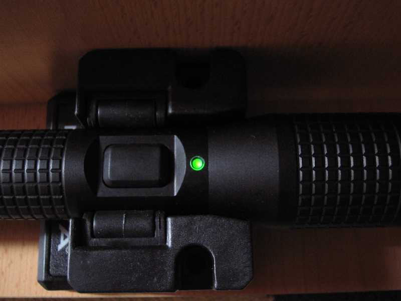

Direkt hinter dem Kopf findet sich die Status LED, die in den Farben rot und grün den Ladezustand anzeigt. Im Leuchtbetrieb bleibt die LED aber dunkel.
Der Schalter ist großflächig und gut gummiert, so dass er zum einen leicht zu finden, zum anderen leicht zu bedienen ist. Die Funktion beschreibe ich nachher noch.
Die beiden Ladekontakte finden sich genau gegenüber des Schalters. Auch eine kleine Mulde im Gehäuse findet sich dort, um den sicheren und korrekten Sitz in der Ladeschale zu gewährleisten.

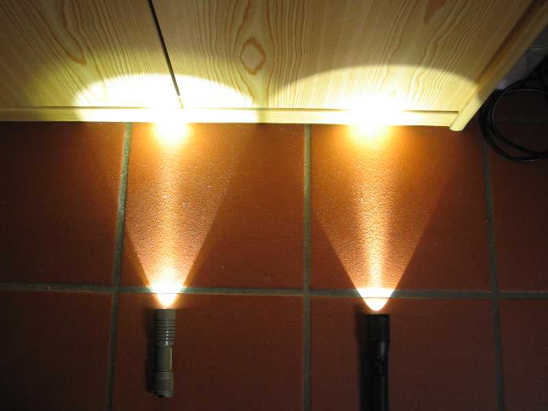

Das Licht der K2 ist auch bei meiner T4 deutlich wärmer als zB die Cree. Einen kurzen Vergleich zur Cree in der Barbolight seht ihr unten.
Der Hotspot ist im Vergleich zur Barbo größer und weicher, nicht so deutlich ausgeprägt, auch der Übergang zum Streulichtkegel ist weicher. Beamshots werde ich noch machen, um dies zu verdeutlichen.
Die T4 ist kein Gewinner in Sachen Reichweite, sie hat nach meiner ersten Einschätzung einen guten Mix aus relativ weit reichendem, großen Hotspot, der in üppiges Flutlicht übergeht. Mehr dazu kommt noch.
Die 175 Lumen sind glaubhaft, der "ceiling bounce test" widerspricht dem nicht. Die low-Stufe kann ich schlecht einschätzen, vielleicht so um die 50 Lumen?? Die low Stufe ist aber ein gutes Arbeitslicht, das für viele Anwendungen ausreicht und dabei lange Laufzeiten möglich macht. Geregelt wird wohl über PWM, manchmal habe ich das Gefühl, ein Flimmern zu "empfinden". Allerdings tritt dies nur sporadisch auf, so dass ich das nicht mit Sicherheit bestätigen kann. Ergänzung:In der Tat habe ich öfter das Gefühl, ein Flimmern wahrzunehmen. Dies tritt dann auf, wenn die Lampe in Stufe low in Bewegung ist. Könnte u.U. von sensiblen Anwendern als störend empfunden werden.

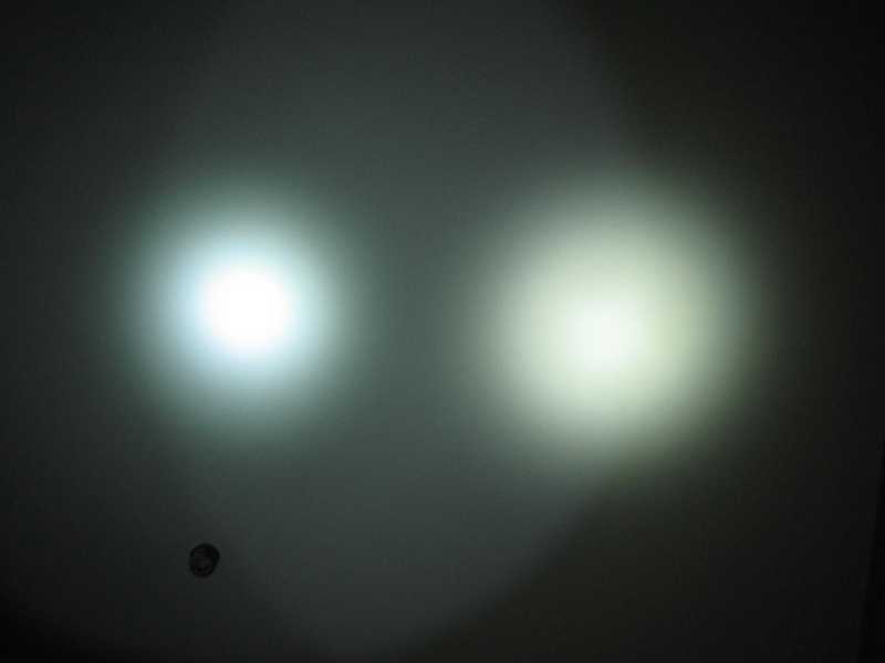

Hier die ersten Beamshots im Vergleich zur Barbolight U-04 Cree (gut fokussiert) und zur Barbolight T-15 (massiv Licht).
Die Kameraeinstellungen sind immer gleich.
Zuerst -wie schon bekannt :) - im Hof:
Die Reihenfolge ist immer Kontrollbild - U04 - Inova T4 high - T4 low - Barbo T15.
Linkes Tor die U-04, rechtes Tor die T4 auf high:
Im Garten, gleiche Reihenfolge (leider ein wenig verwackelt):
Die Inova bietet:
ein für so gut wie alle Situationen ausreichend helles Licht, angenehme Lichtfarbe (deutlich wärmer als die Cree), eine brauchbare Low-Stufe.
Sie kommt in ihrer maximalen Helligkeit nicht ganz an andere Lampen heran, was aber auch nicht sein muss.
Wenn sich die Möglichkeit bietet, will ich noch Shots auf mehr Distanz machen...

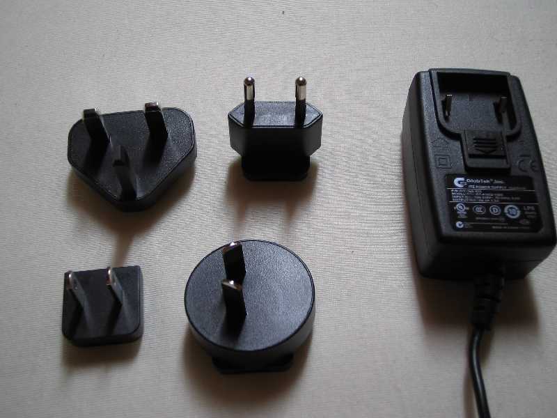

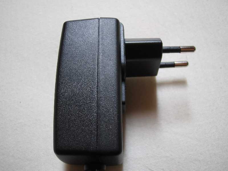

Noch eine Anmerkung zum Steckernetzteil:
Die Adapter für verschiedene Steckdosensysteme werden nicht einfach zusätzlich aufgesteckt, sondern jeweils passend am Netzteil eingerastet . Da wackelt und klappert nichts.

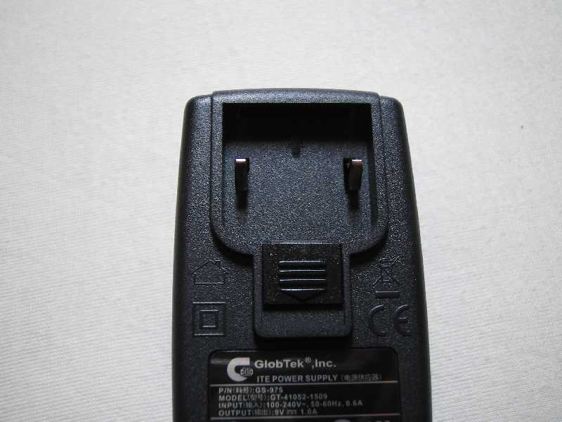

Auch hier sehr gut von Werk aus gelöst. Bilder sind im Anhang, um es zu verdeutlichen...
Danke für den sehr guten Bericht, das läßt meine Vorfreude auf meine Bestellte 2008er T1 nur noch größer werden:super:
Für das vom mir eben noch gelobte Adaptersystem, gibt es jetzt doch etwas Kritik.
Die Adapter für USA, Great Britain und Australien sind feste Adapter, der für Europa nur ein normaler zum aufstecken.
Jetzt ist auch meine Erinnerung wieder da; ich habe den Euro System Adapter vom Netzteil eines alten Palm Organizers verwendet. Der verwendet das gleich Ratsch und Klick System wie früher INOVA.
Leider lässt sich nicht mehr feststellen, welcher Palm das genau war; macht aber nichts, da das jetzt von INOVA geliefert Netzteil eine abweichende Halterung hat.
Heinz

Ein paar schnelle Vergleichbilder Gladius/Barbolight/T4 kommen heute nicht mehr, weils draußen zuviel Umgebungslicht gibt. Sobald ich hier einen guten Ort habe, mach ich welche.
