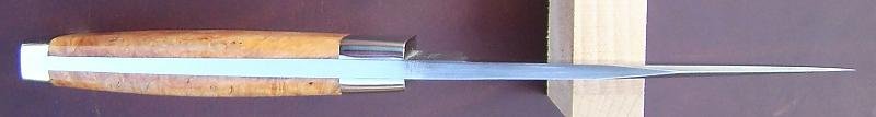

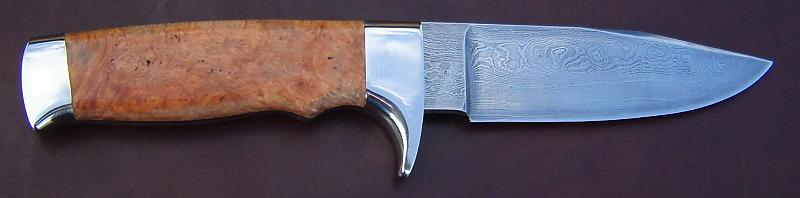

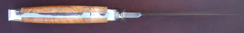

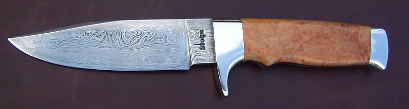

Hier noch eine Kleinigkeit für die Männertags-Tour. Die Klinge ist ganz genau 120mm lang:D. 500 Lagen Damast aus 1.2842 und 1.2767.
Gesamtgewicht: 280g; Gesamtlänge: 235mm. Parierelement und Knauf sind aus Va (1.4301). Die Griffplatten sind aus Bruyereknolle mit Sekundenkleber stabilisiert (damit keine Bierflecken entstehen können:teuflisch) und poliert. Die Griffplatten sind außerdem noch mit 3 verdeckten Messingpins verklebt.
Den Test am Steak und der Bratwurst hat es gestern Abend schon bestanden. Nur die Messerscheide muß ich noch basteln.
Einen schönen Herrentag und 1. Mai wünsche ich Euch.
