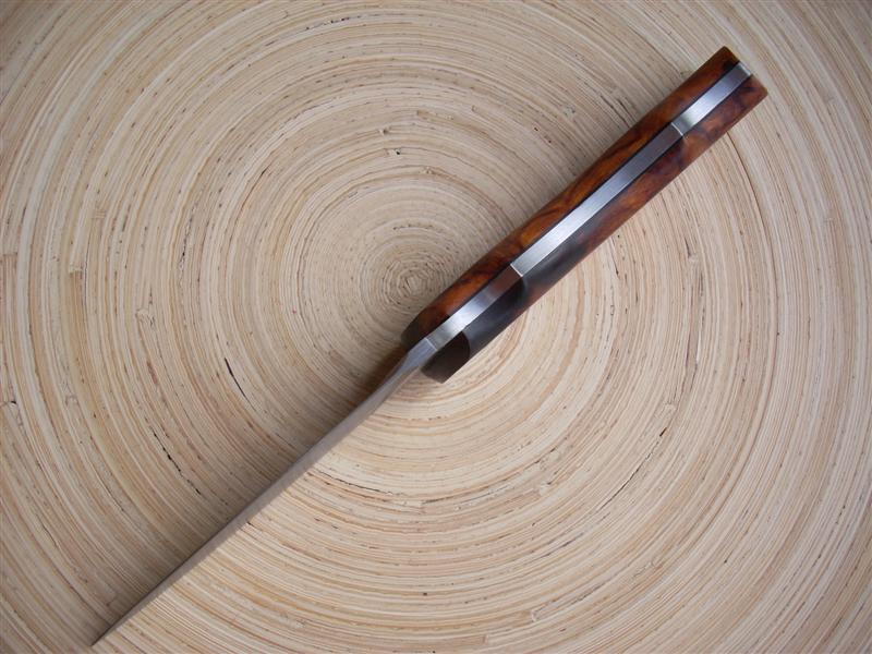

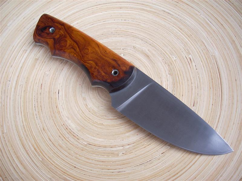

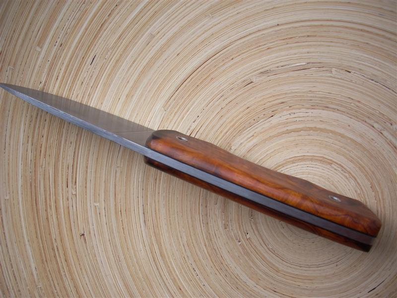

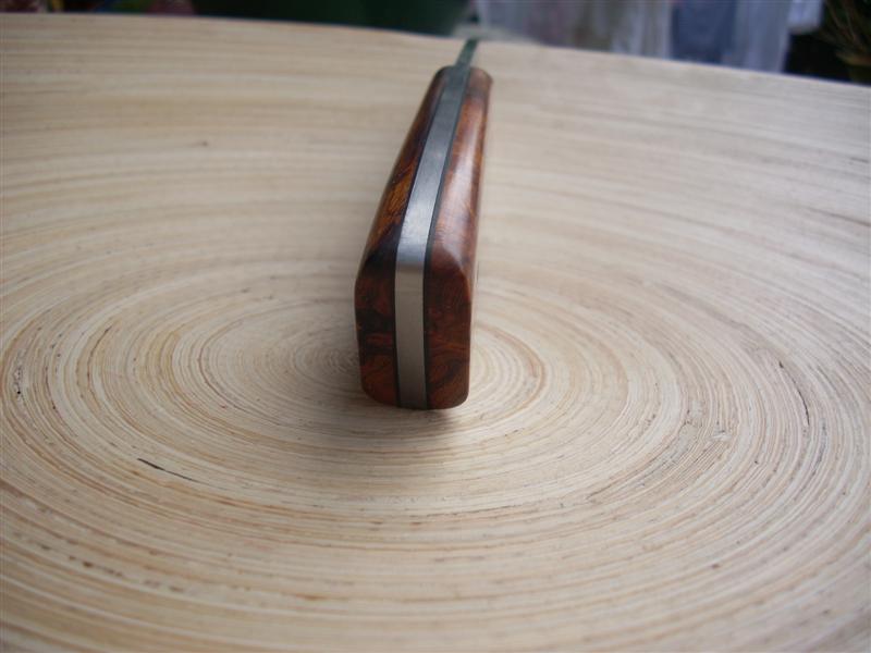

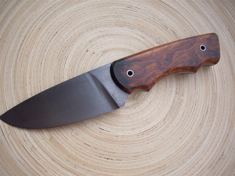

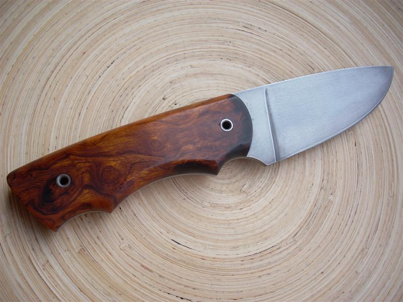

hier mal was ganz "Schlichtes". Diese tollen Materialien vertragen ja wirklich keinen zusätzlichen Schnickschnack:)
Balbach Masamedamast
Wüsteneisenholz
Pins Edelstahl mit Fase
Länge 217mm, Klinge 100mm, Dicke der Klinge 3,8mm
Scheide folgt.
Der Damast ist unfotografierbar, ich werde am Montag mal eine Makroaufnahme versuchen.
Ich hoffe es gefällt Euch!

Glückwunsch sehr gelungen, ich finde ein harmonisches miteinander :super:
keine Kritik nur aus eigener Erfahrung , habe auch mit offenen Pins ein Küchenmesser angefertigt und hatt das Problem dass sich immer Reste ins innere der Pins absetzen die halt voll Keime sind was nicht gut für Hygiene ist muß immer mit Pfeifenreiniger und Sakrotan putzen aber das ist auch ein Kochmesser.

sehr schöne Form und tolle Materialien. Das Messer gefällt mir :super:
Vor allem das Holz ist prächtig. Wie es an der vorderen Fingermulde dunkler wird ... :cool:
Einziger Punkt (eigentlich 2 ;)) der nicht so passt (meiner Meinung nach) sind die Pins. Hier hätten mir massive Pins besser gefallen.

Auch ein schönes schlichte Teil.
Nur, wie Virus3 schon schrieb: massive Pins sähen ev. besser aus.
Vllt. kannst Du ja noch Material in die Röhrchen einnieten? Falls Du es nicht so lässt.

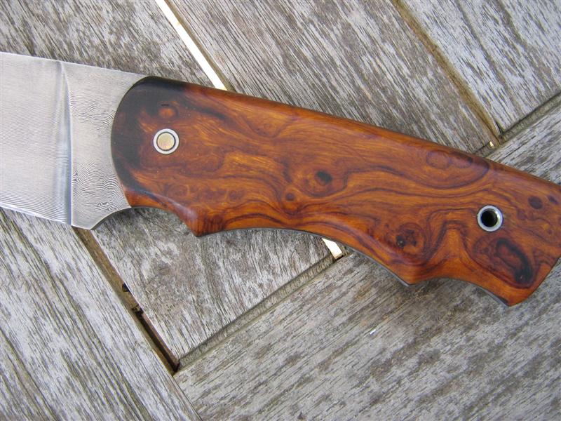

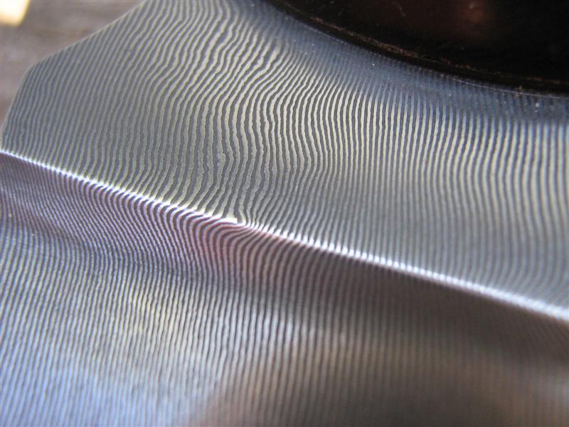

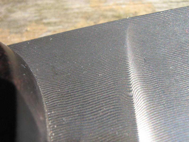

Danke für die netten Worte und die konstruktive Kritik. Ich habe es mir zu Herzen genommen und in das vordere Röhrchen einen Titanstab eingehämmert, er ist gelb eingefärbt mittels Hitze. Hinten könnte man es auch machen, aber ich laß es als Fangöse.

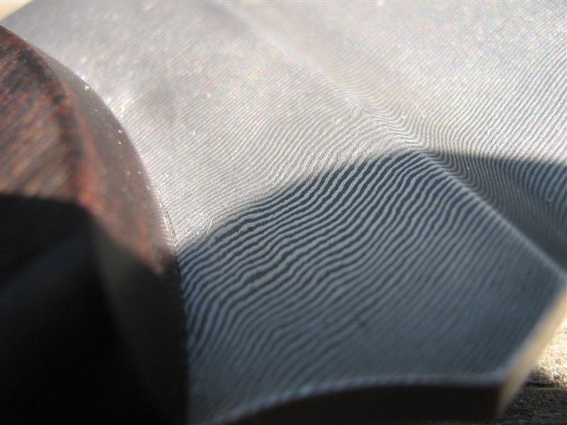

Und ich war die Makroaufnahmen nich schuldig. jetzt kann man den superg***en Damast so richtig erkennen!
Bitte sehr!!!

Ey Painless, das hätte ich ja fast übersehen!
Ich finde die Idee mit dem eingesetztem Stab im Rohr super. Gerade die unterschiedliche Farbe ist ein Hingucker... fast wie ein dezenter Mosaikpin!
Die Idee klau ich mir wenn ich darf :hehe::ahaa::confused:
