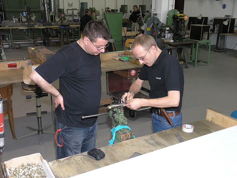

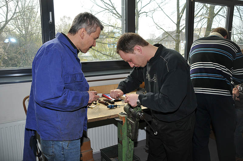

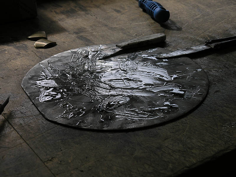

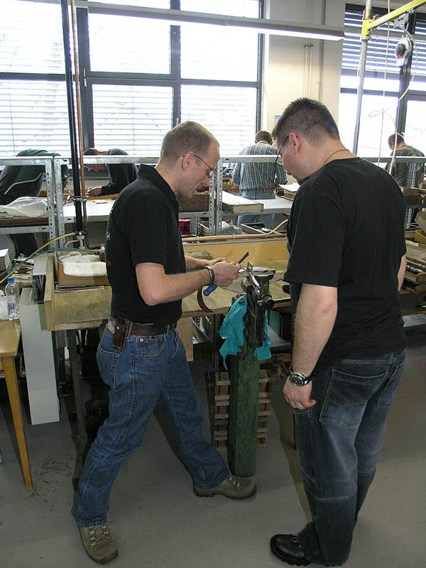

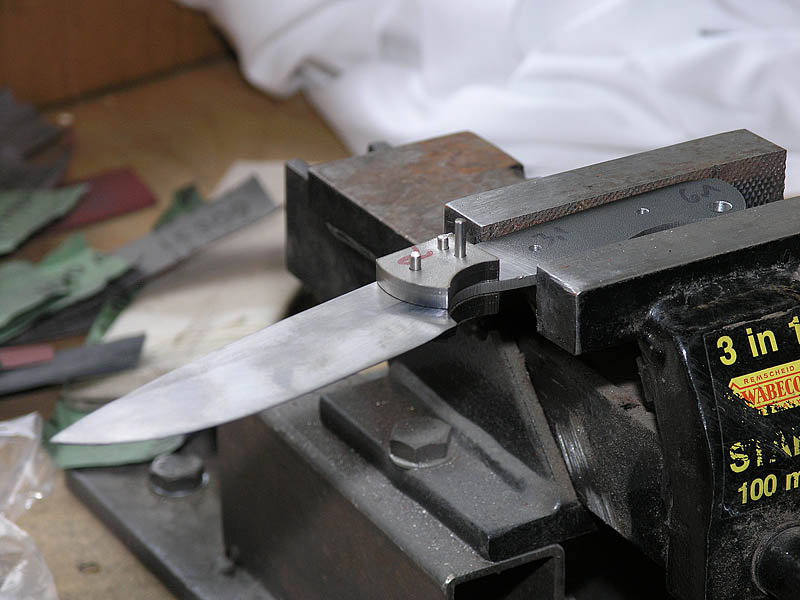

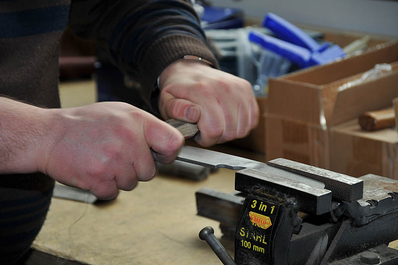

Zuerst wird der Rohling grob in Form gebracht. Da werden die Konturen nochmal genau nachgearbeitet, Grate entfernt etc.

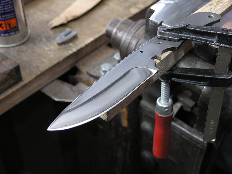

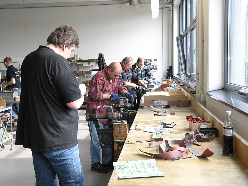

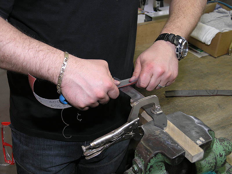

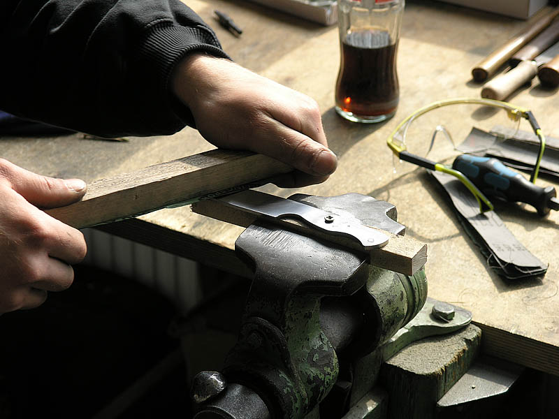

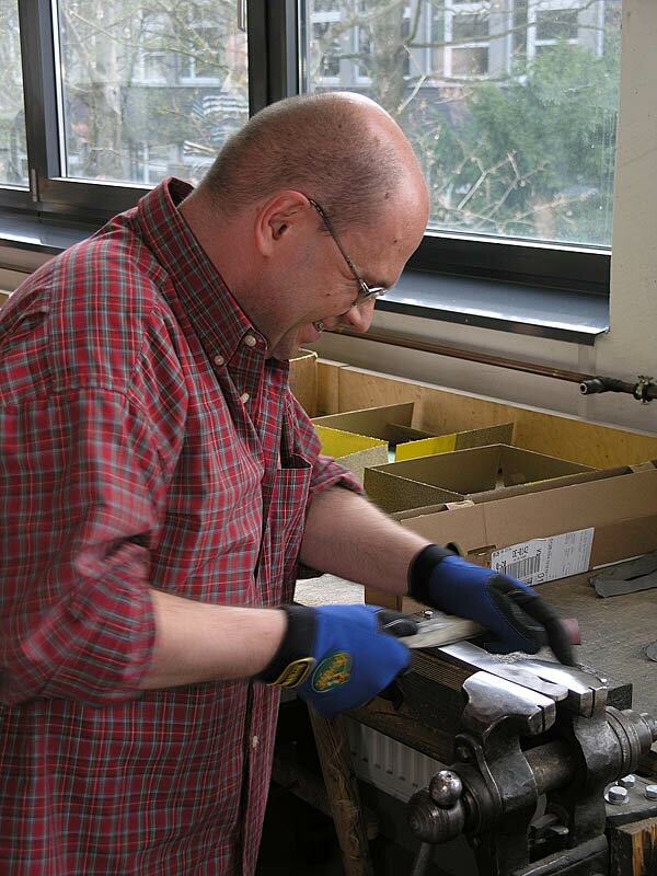

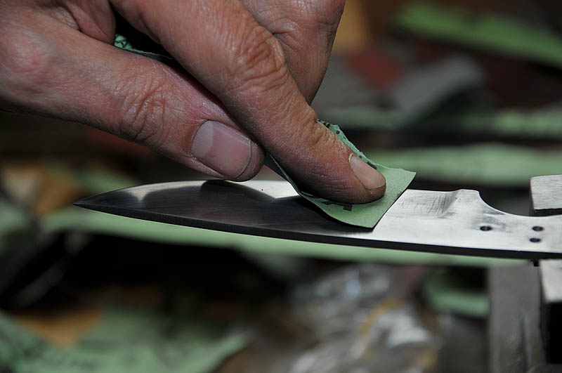

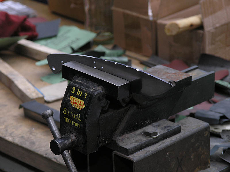

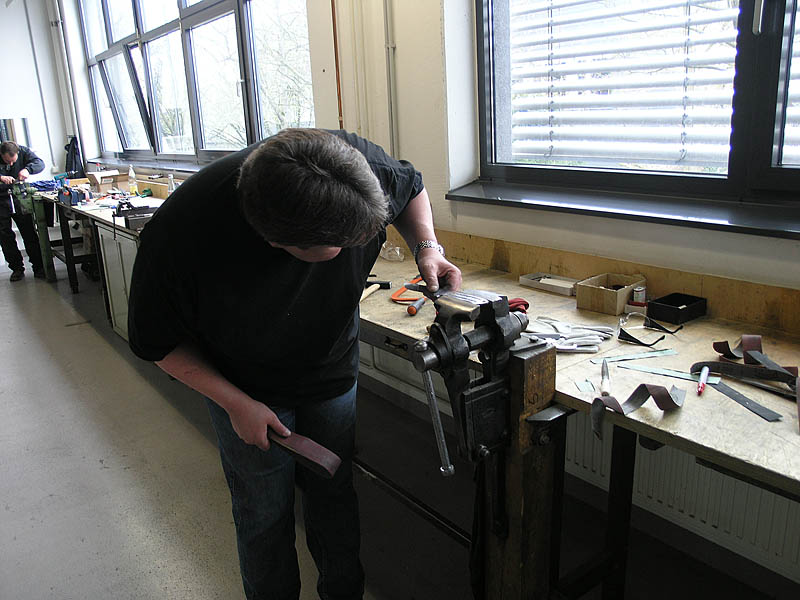

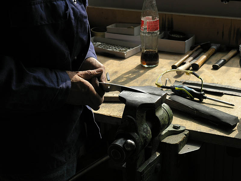

Damit geht es dann an den Schraubstock, wo das erste Finish der Klinge aufgebracht wird. Bei Thomas Künzi ist die Reihenfolge andersrum; da wird das Finish später aufgebracht.

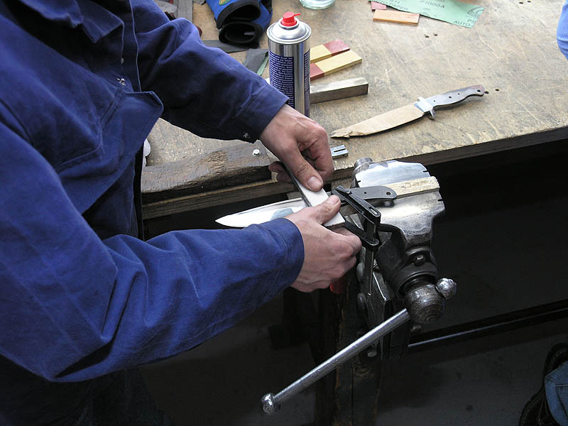

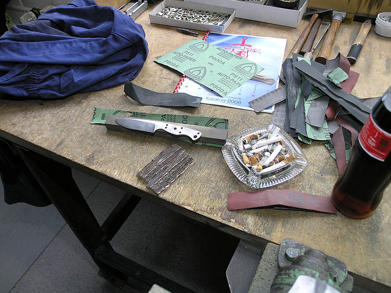

Das Finish wird mit Schleifpapier verschiedener Körnungen von Hand aufgebracht und ist ziemlich zeitintensiv.
Dem einen oder anderen stand da schon der Schweiß auf der Stirn. :p

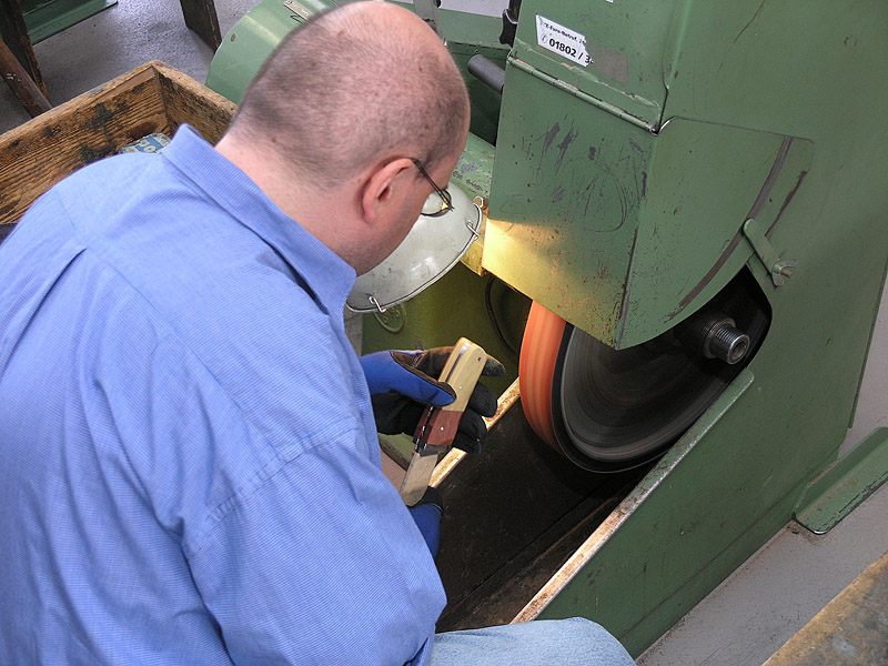

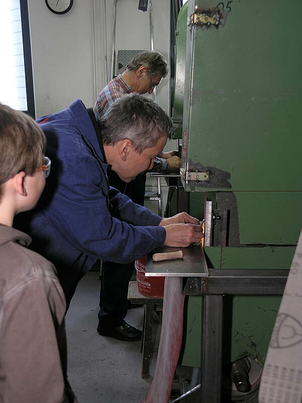

Anbringung der groben Form der Schneide am Bandschleifer

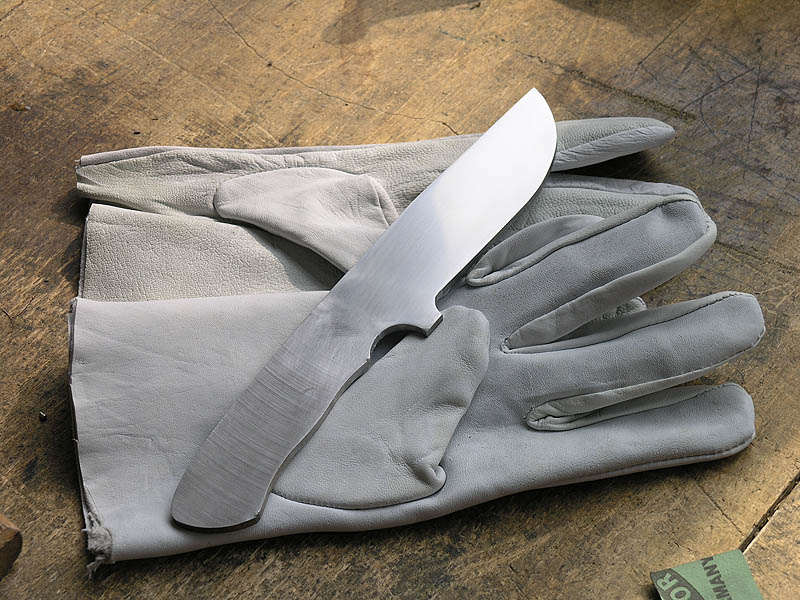

Das Resultat dieser ersten Arbeitsgänge mündet dann in dieses Stadium:
Das Finish der Klinge ist schon ausgearbeitet.

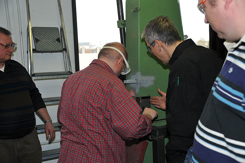

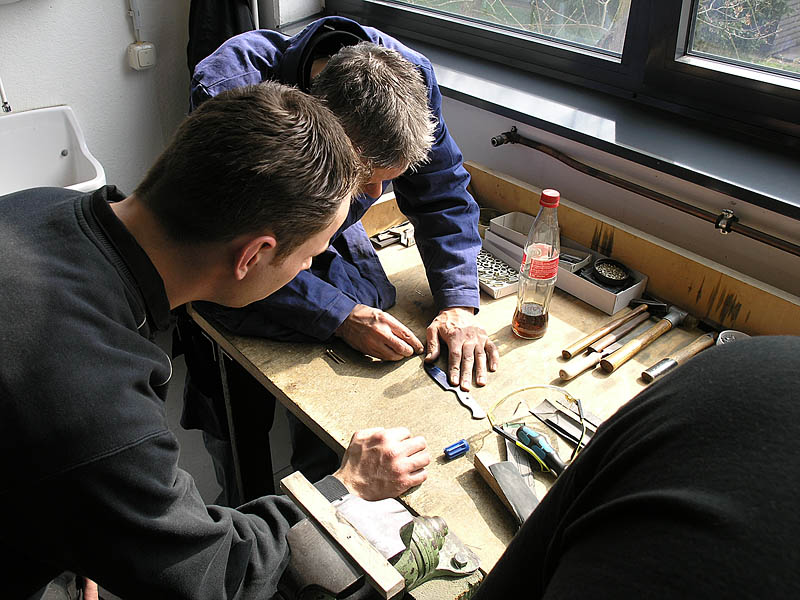

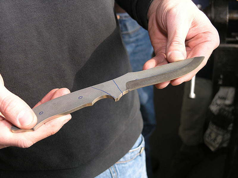

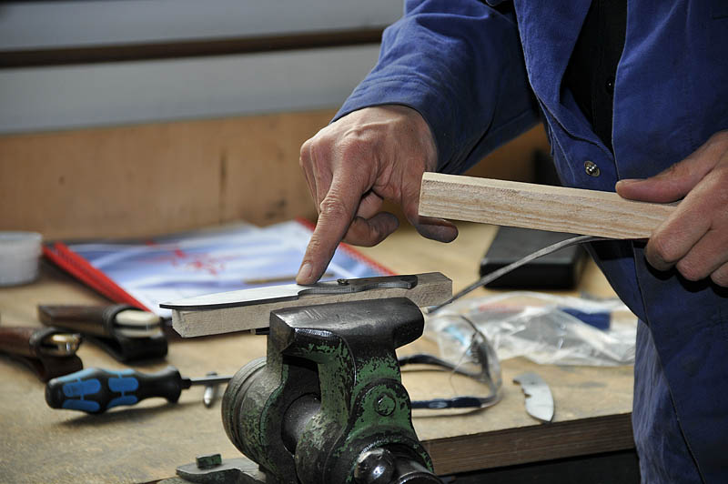

Dann werden die auszuschleifenden Partien angezeichnet und die Schneidenlinie angerissen, damit man nachher beim Schleifen auch eine gerade Schneide bekommt.

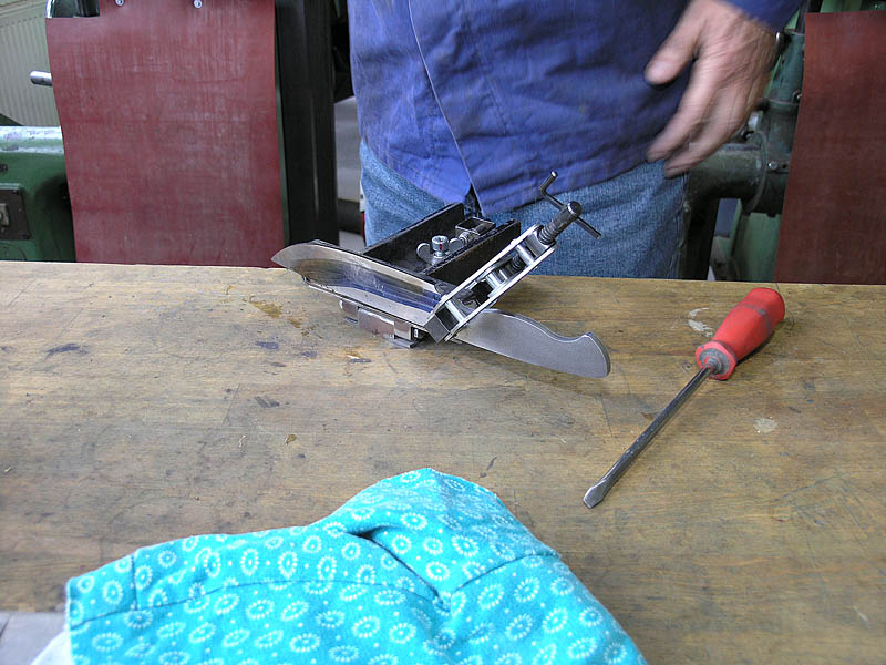

Kleinere Richtarbeiten werden am Schraubstock noch vorgenommen.

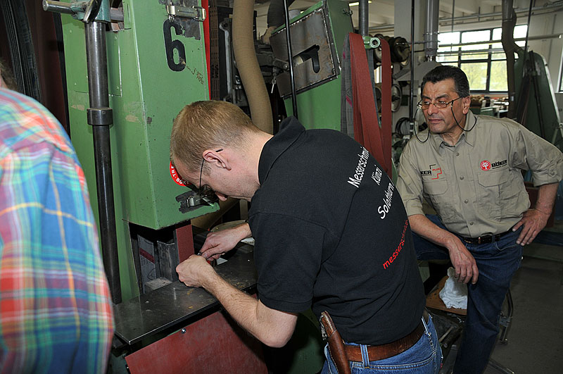

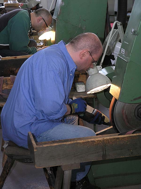

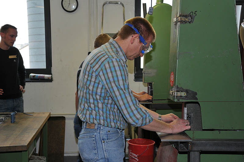

Am Bandschleifer wird dann entsprechend der eigenen Vorgabe geschliffen, wobei Thomas und Armin natürlich auch hier (wie bei allen Arbeitsgängen) mit Rat und Tat zur Seite stehen.
Nach dem Bandschleifer sieht man schon recht gut, wohin die Reise geht:

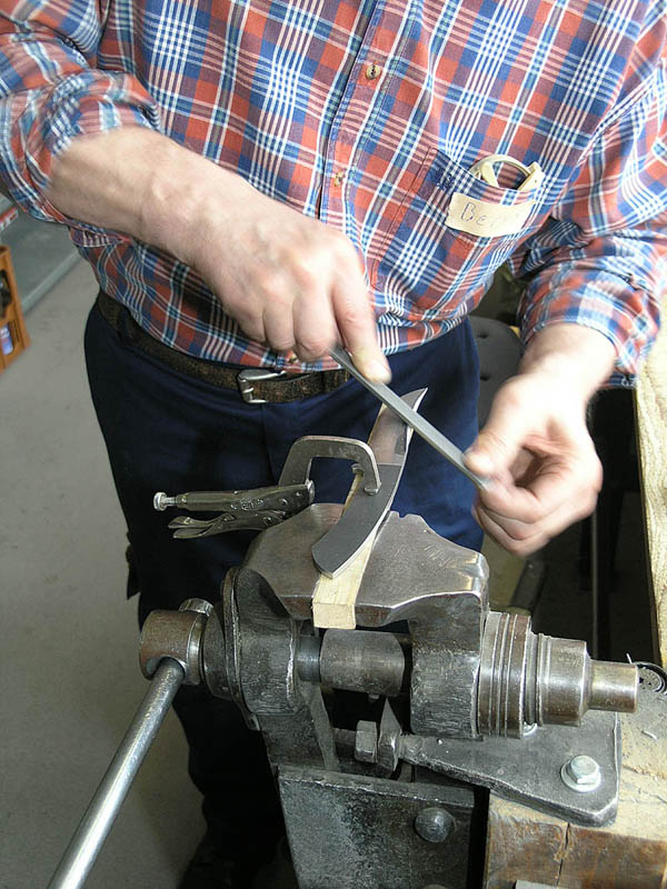

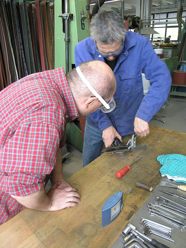

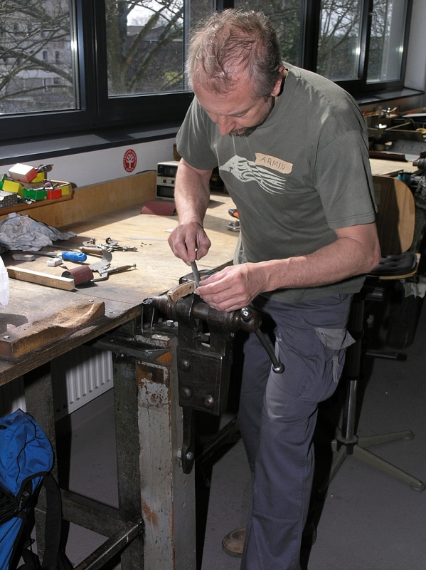

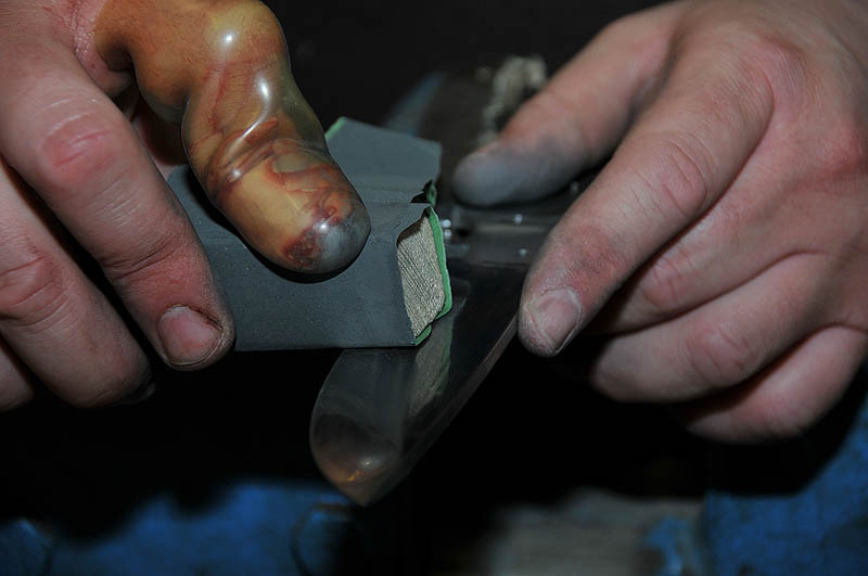

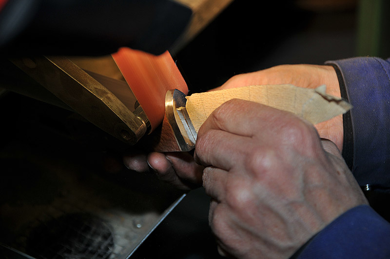

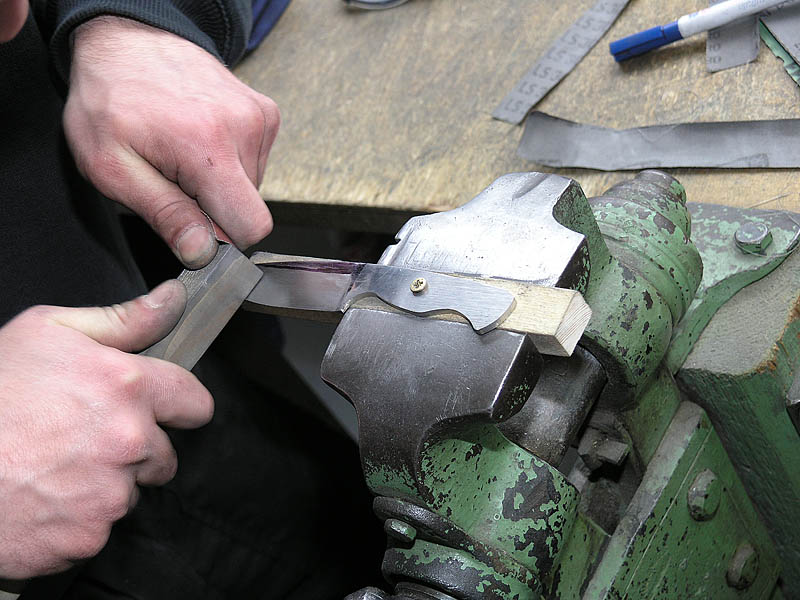

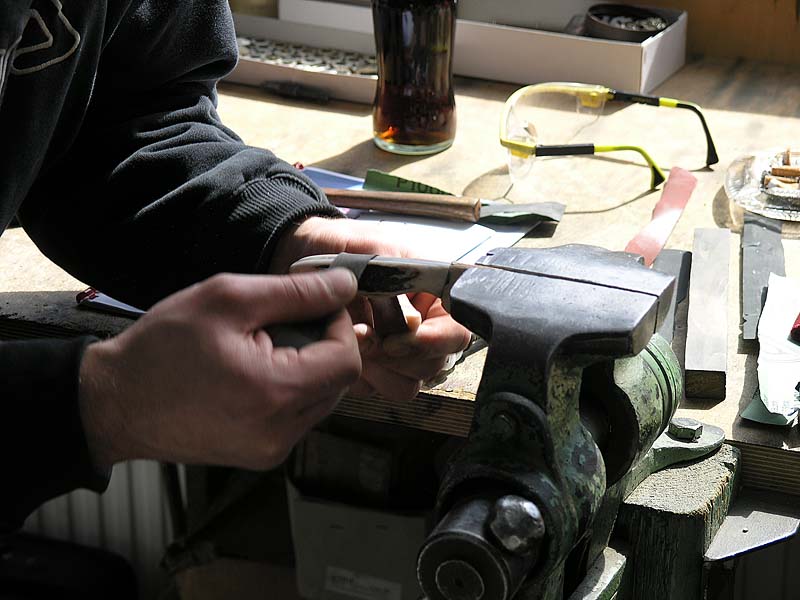

Nachdem im letzten Arbeitsgang die Schneide geschliffen wurde, muß nun die Feinbearbeitung stattfinden. Kanten und Übergänge werden mit Feile und Schleifpapier korrigiert, und die Schleifspuren am Klingenanschliff müssen natürlich auch beseitigt werden.
Also wieder frisch ans Gerät und weiter im Text. :)

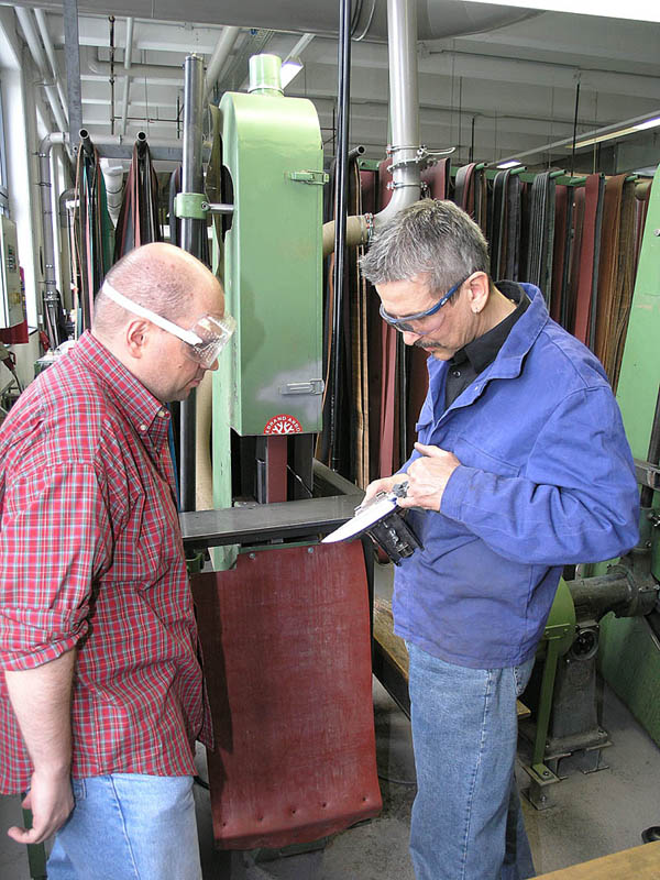

Und zwischendurch immer wieder der prüfende Blick:
Und der kritische Blick des Meisters...

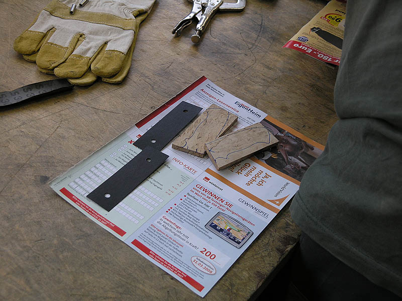

Die andere Fraktion war noch am Schleifen. Hier montiert Armin Stütz den Rohling auf den Halter.

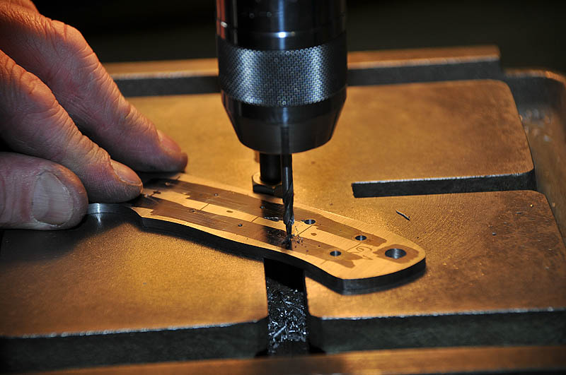

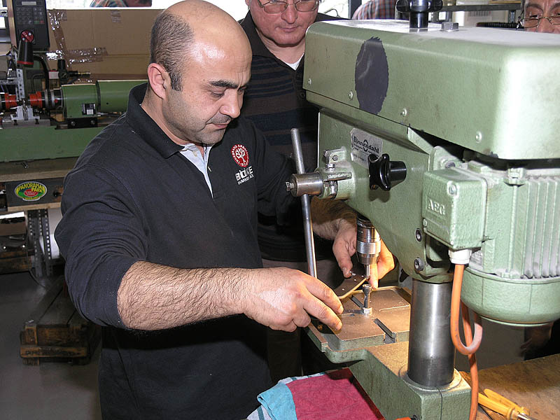

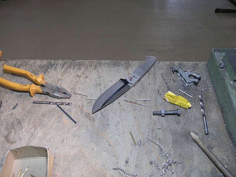

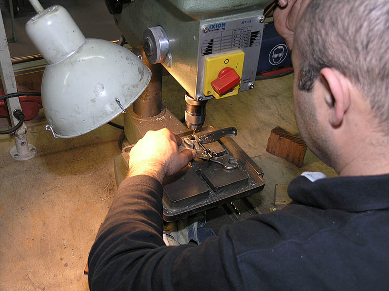

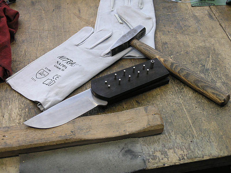

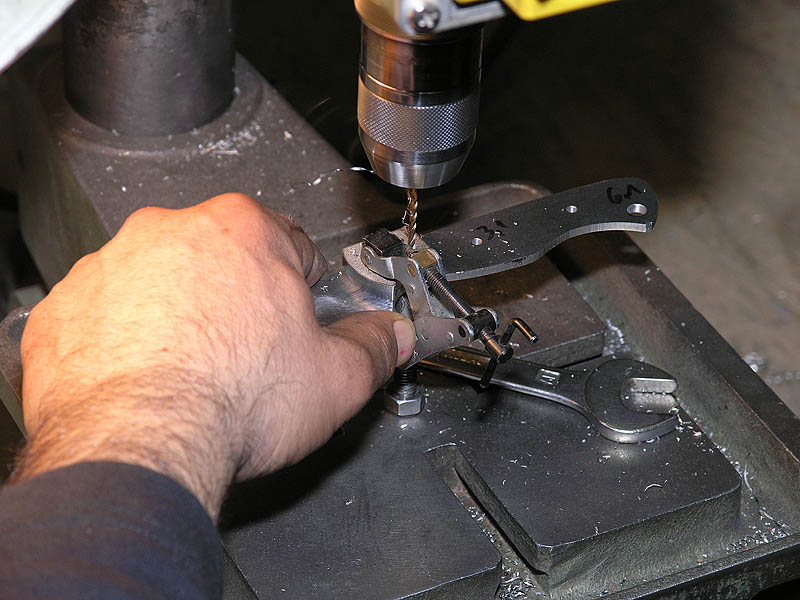

Danach werden die Bohrungen für die Nieten für Backen und Griffschalen angezeichnet und gebohrt.
Auch hier stand den Teilnehmern im Bedarfsfall immer jemand zur Seite.
Und immer wieder Kontrolle der bisherigen Arbeit.

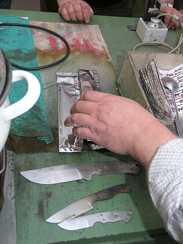

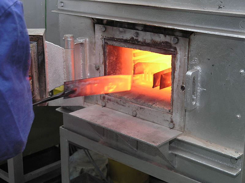

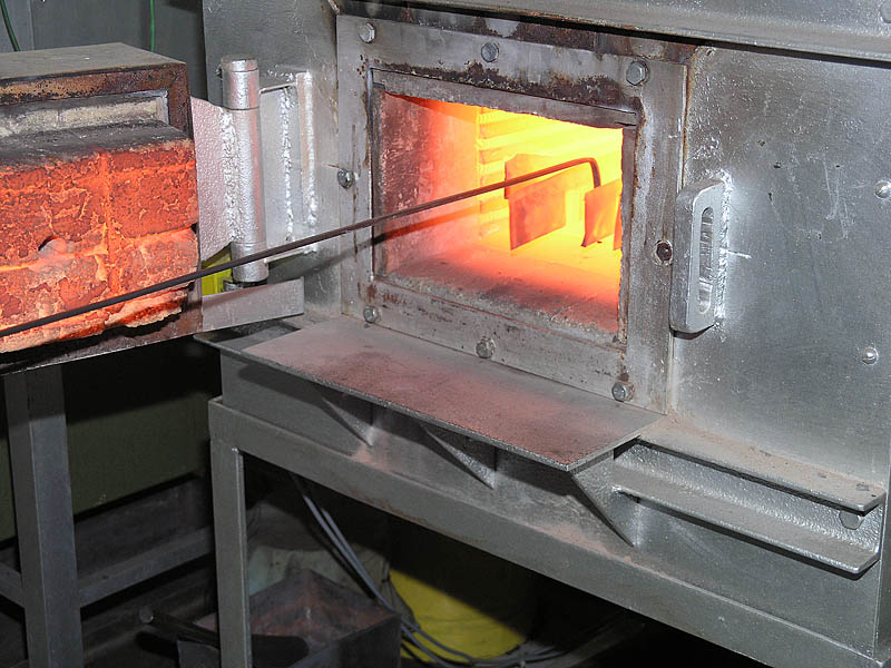

Also, weiter geht´s (bzw. ist es gestern gegangen) mit dem Härten und dem Vorbereiten der Griffschalen.
Aber davor nochmal ein paar Impressionen von vor dem Härten:

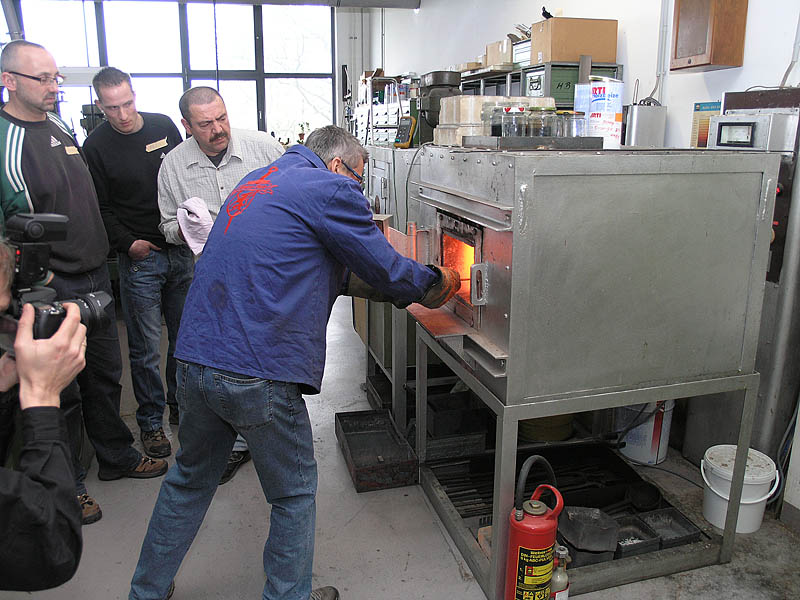

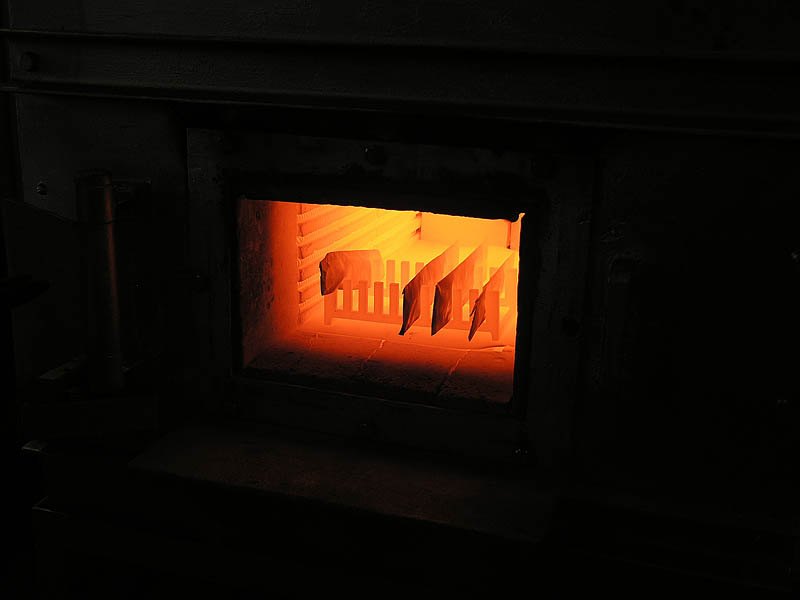

Dann wurden die Werkstücke in Härtefolie verpackt und den Flammen übergeben.
Klar, für manche ist sowas Routine, aber es war deutlich zu merken, daß das für die meisten ein sehr spannender Moment war.
1070° Celsius...
Und dann wieder raus damit....
...und auf direktem Weg...
...ins Ölbad.

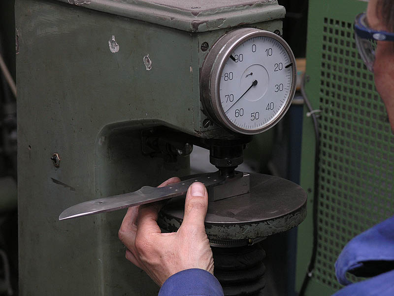

Nach dem Abkühlen wurden die Teile aus ihrem Kleidchen geschnitten.
Hier prüft Armin gerade die Härte (HRC):
(Am Abend erfolgte dann noch das Anlassen, aber das hat der Ofen auch ohne die Teilnehmer oder Fotos geschafft. ;)
So konnten die Teilnehmer heute morgen ihre Werkstücke mit abgeschlossener Wärmebehandlung weiter bearbeiten.)

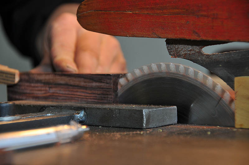

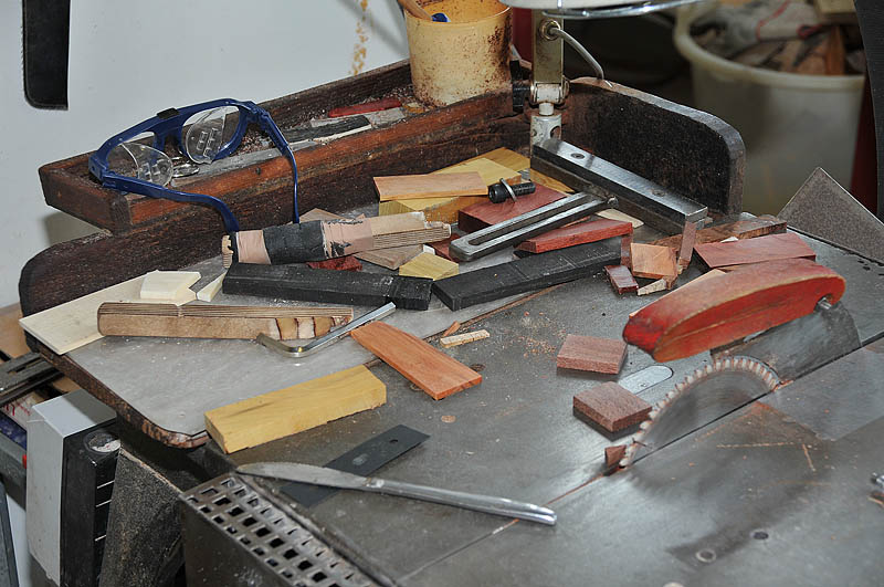

In der Zwischenzeit wurde das Material für die Schalen ausgewählt und dann entsprechend vorbereitet.

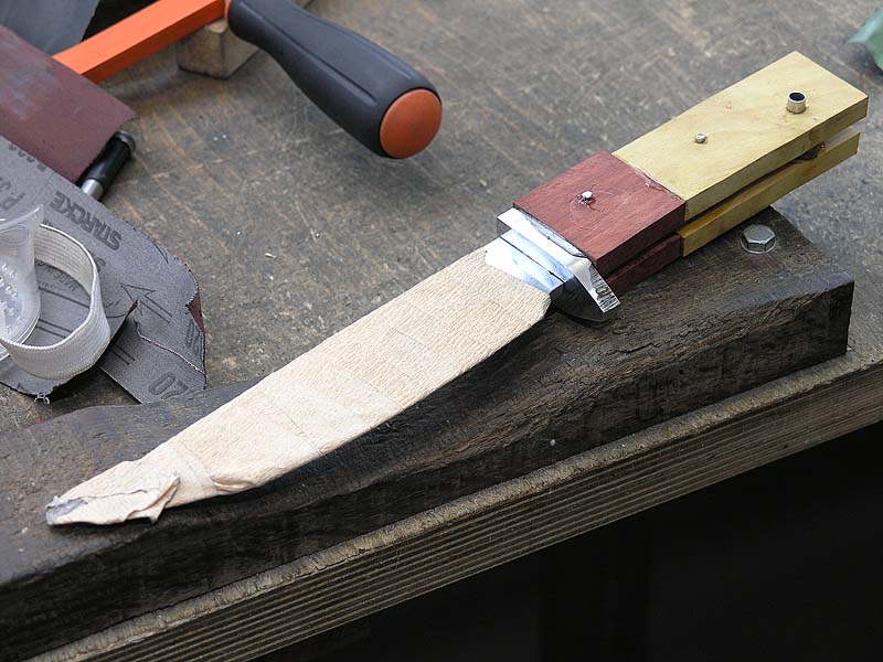

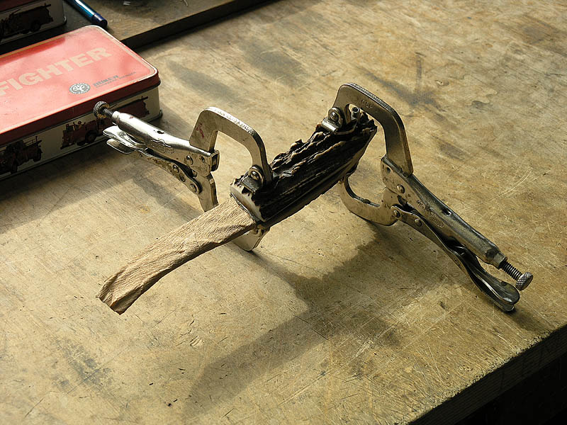

Hier werden Zwischenlagen aus Fiber unter Spannung verleimt:
So, jetzt wetze ich mal wieder rüber und schaue, was in der Zwischenzeit passiert ist. Die Jungs sind schließlich schon seit Acht Uhr aktiv. :p
Schalenbearbeitung und -vorbereitung
Klaus sägte die Schalen für die Teilnehmer:

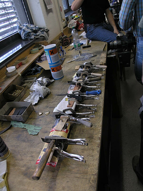

Viele Schalen werden geleimt:
Und dann heißt es erstmal: zuschauen beim Trocknen, eine der wenigen Phasen, in denen man sonst eigentlich nichts machen konnte.

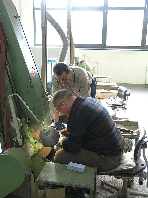

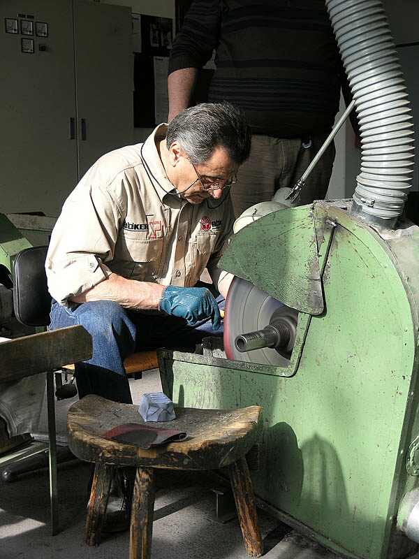

Die eine oder andere Klinge wurde noch hochglanzpoliert:
Und immer wieder wurde gezeigt, wie es am besten funktioniert:
Hier paßt Armin noch eine Backe an:
Nach dem Polieren gab´s dann noch eine Längssatinierung des Klingenspiegels:

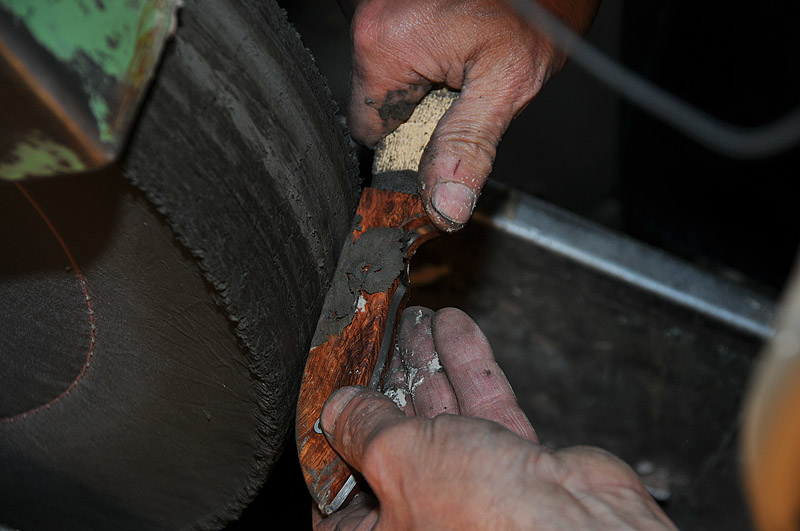

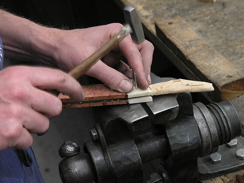

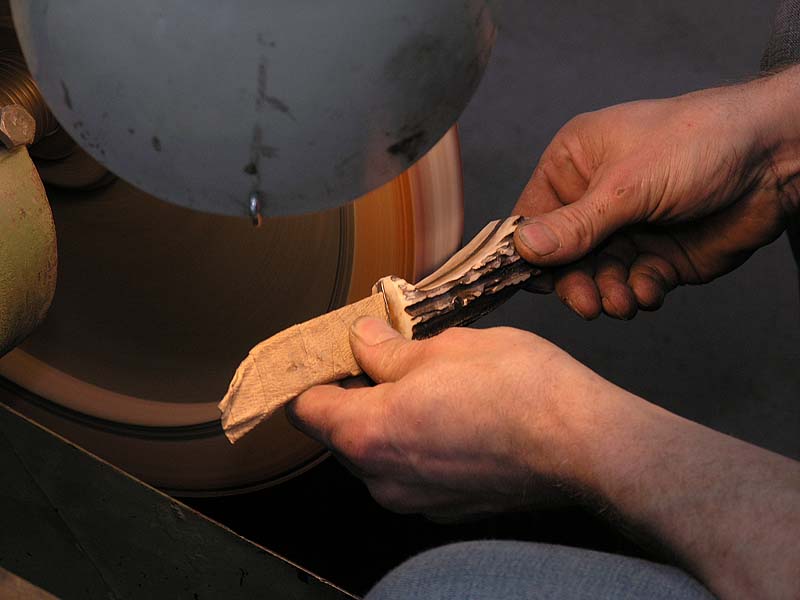

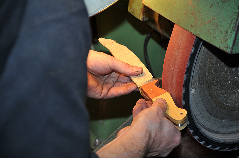

Die Teilnehmer passen jetzt ihre Griffschalen an und gehen die endgültige Form an, zuerst der Kontur folgend, nachher die Wölbung.
Und immer wieder Feinarbeit...
Nach dem Anpassen der Griffschalen wurden je nach Material noch das Holz geölt o.ä.
Dann wurde noch die eigentliche Schneide geschliffen.

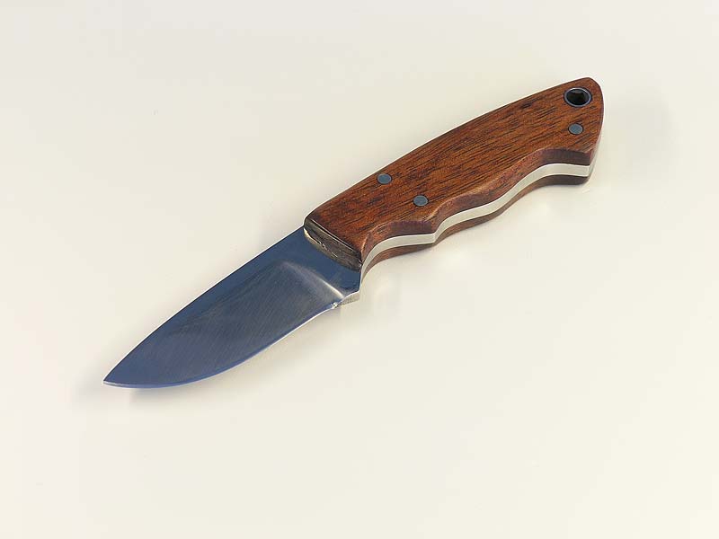

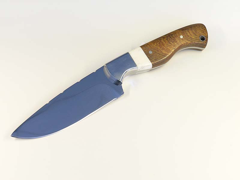

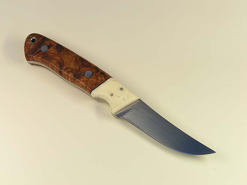

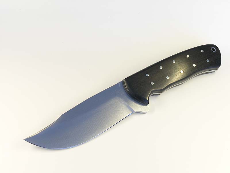

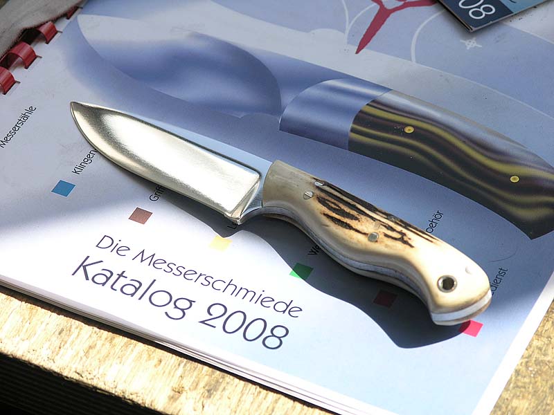

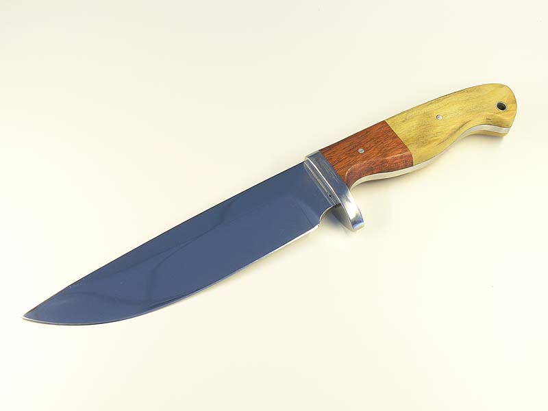

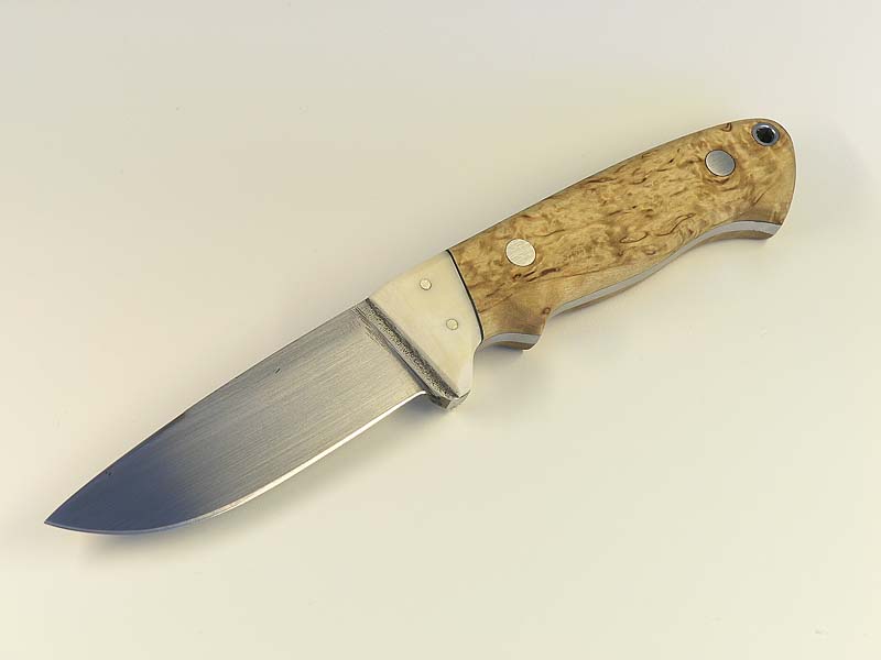

Und das war der große Moment: die Teilnehmer hielten ihr fertiges Messer in der Hand!

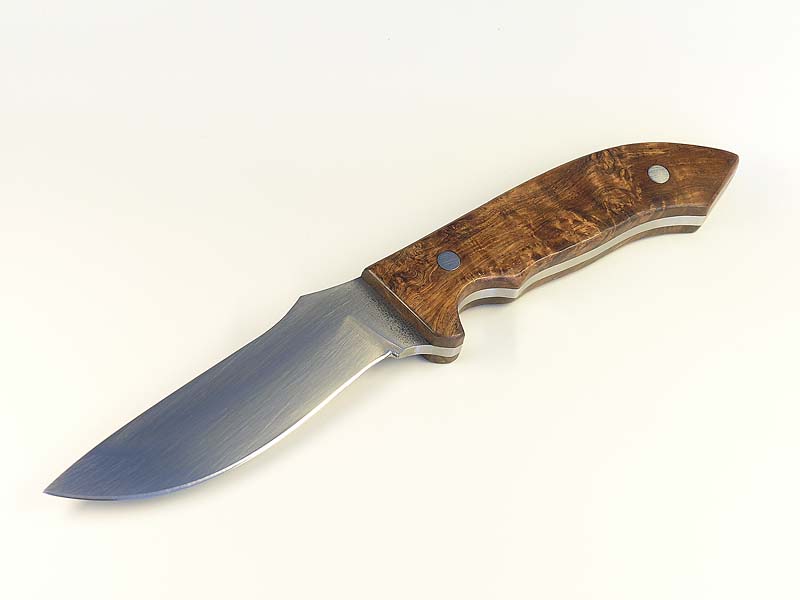

Endstand
Und ohne lange Umschweife hier die Ergebnisse:

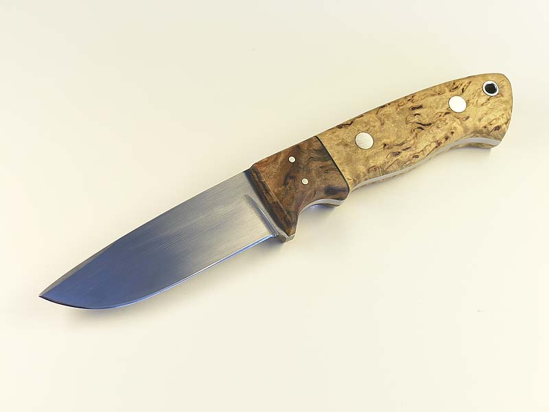

Sind alle sehr schön geworden und gefallen!
Mir spontan am meisten das 6. von oben mit dem Birkenholzgriff.
MfG, Stefan.
AW: "Liveberichterstattung" und Bildergalerie vom Böker Messermacherworkshop
Muß mich meinem Namensvetter anschließen, die Nummer sechs mit Birke, einfach schön:super:
Stefan
Mir gefällt der Perser am besten. Wem gehört der? Kompliment!
