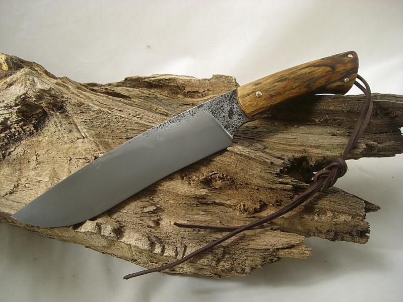

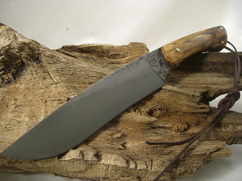

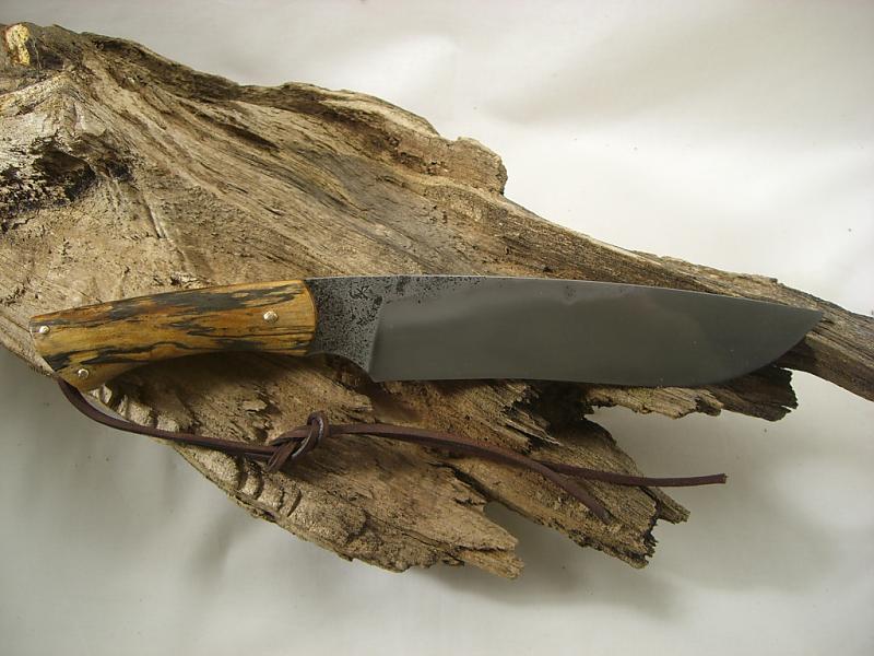

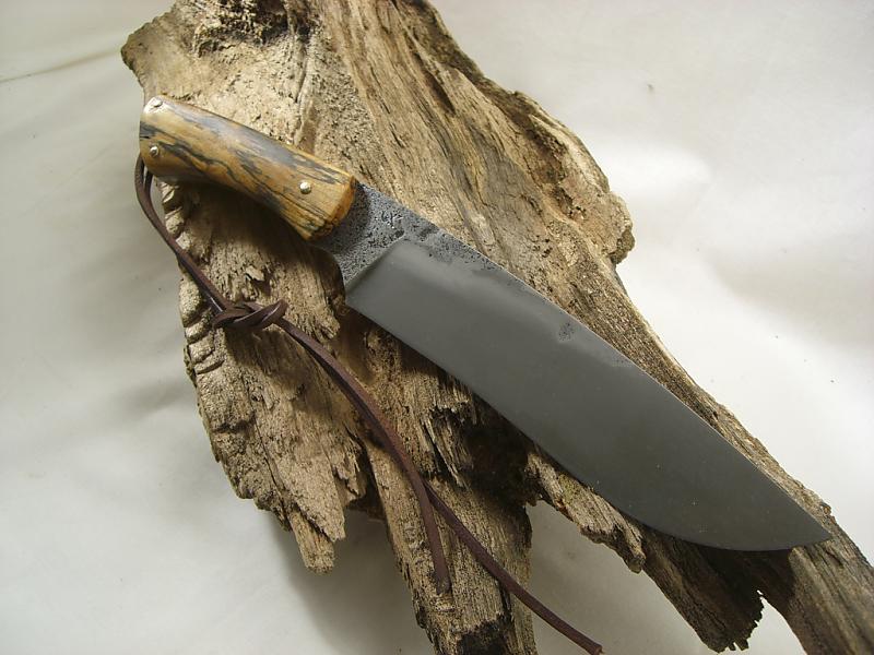

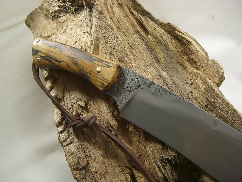

So, nachdem sich Orestes und Enzio beklagt haben, dass die meine Messer zu klein sind, gibt´s eben wieder was größeres :D
Gerade fertig (bis auf die Scheide) geworden- zum Glück, muss ich leider sagen. Hier ist einiges nicht so gelaufen, wie es sollte. Aber zum Schluss (nach einigen Überstunden) hat´s dann doch gepasst.
Nun die Specs:
> GL: 352mm, GrL: 127mm, SchnL: 200mm
> Blattfeder (1.7108 - der Sprektralanalyse sei Dank:hehe: Danke nochmal, Martin:super:), 5mm Schmiedereauh, selektiv gehärtet
> balliger Schliff auf Null

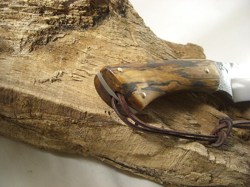

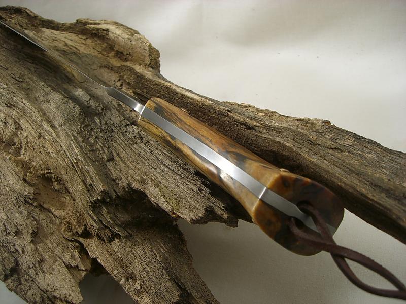

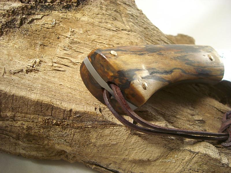

> stabilisierte, gestockte, Birke
> geköpfelte Bronzepins
> verdeckte Fangriemenöse

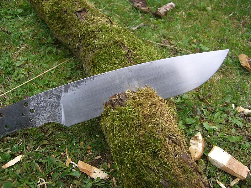

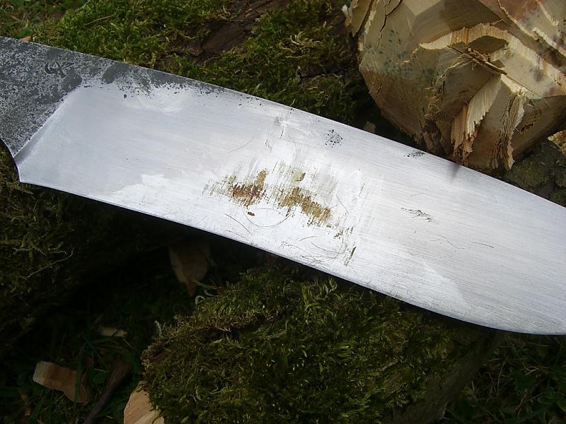

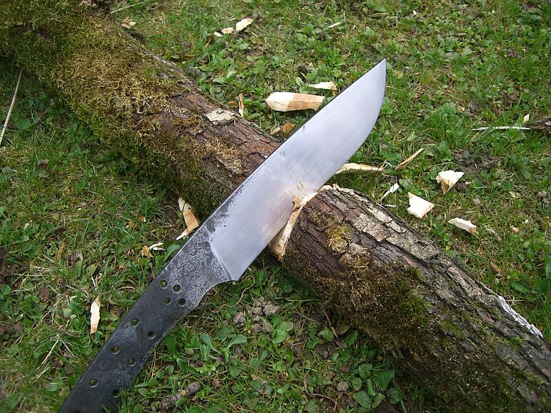

Ich konnte es auch nicht lassen, es ein wenig zu testen.
Nach drei mal dem Querschnitt, des mittelharten Holzes hat es noch rasiert- so soll´s sein :super:
Hat Spaß gemacht, sich ein wenig im Garten auszutoben.

Woah, so muss ein ordentliches Messer aussehen! :cool:
Dein Giraffen-Waldarbeiter hat mir ja schon gut gefallen, aber das hier steht dem in nichts nach. Ich mag große Messer.
Hast du schonmal überlegt, dieses Design mit ner dünneren Klinge (ich denk so an 3mm) zu bauen? Das sollte richtig brutal schneiden!

Hallo Markus,
das Messer gefällt mir sehr gut.
Die gestockte Birke passt super zur schmiederauhen Oberfläche des Flacherls. Die Bronzepins sind sehr sauber geköpfelt und die Griffkontur am Erlende (am Hintern) gefällt mir sehr gut. Alle Achtung.
Schöne Grüße, Jens

Verarbeitung Spitzenklasse und das Holz ist auch Super. Durch den extrem balligen Schliff super zum hacken. Liegt extrem gut in der Hand, und durch die große Fingermulde kann man auch das Messer für feinere Sachen super führen.

Schick
Na, da lacht das Herz. Endlich mal wieder was ordentlich Großes von Dir, Markus. Die Linie unterscheidet sich zwar recht deutlich vom ersten Waldarbeiter, weiß jedoch sehr zu gefallen. Äußerst lecker auch die schmiederaue Klinge. Die Birke fetzt auch. Wird die durch das Stabilisieren auch fester/härter (mal blöde nachgefragt)??
