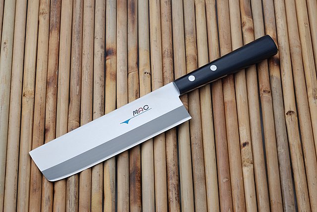

Für Gemüse verwende ich üblicherweise "normale" Klingenformen. Mir ist bei Hackebeilchen zu viel überflüssiges Blech im Gemüse. Aber das ist Geschmachsache. Was mich stört ist, dass die Klinge nur zur Hälfte durch den Griff geht. Das mag das Messer leichter machen und mehr Kopflastigkeit geben. Es bleibt unhübsch.
Wozu der angerauhte Streifen über der Schneide dienen soll, war mir nicht ersichtlich. Alles, was die Reibung im Schnittgut verringert, verschlechtert das Schneidverhalten.
Zum Glück ist die Klinge recht dünn. Mit dem beidseitigen Schliff liess es sich einwandfrei arbeiten. Ist trotzdem nicht mein Ding, diese Form.

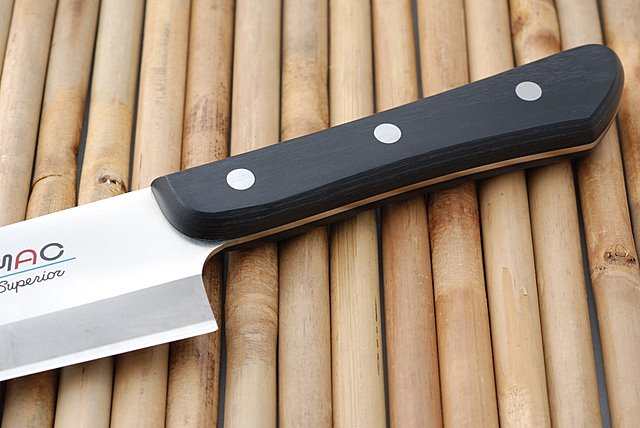

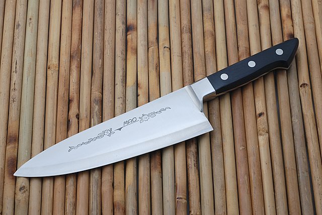

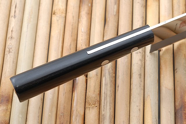

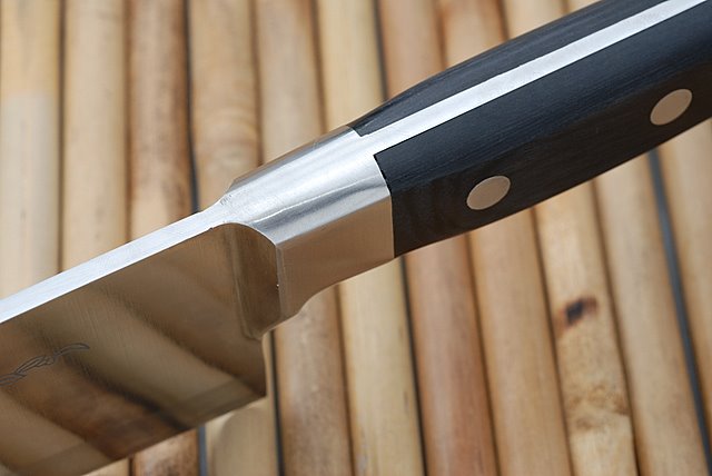

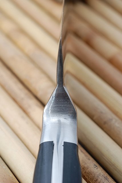

SDK-85, Hackmesser
Ultimate Pro Serie
  • Klingenlänge: 210 mm
  • Gesamtlänge: 350 mm
  • Gewicht: 0,41 kg
  • Material Klinge: MAC Superior Stahl: hochqualitativer Carbon Stahl, Chrom, Molybdenum Vanadium
  • Härte der Klinge: Rockwell 59-60°
  • Material Griff: Pakkawood
  • Preis: circa EUR 210.-

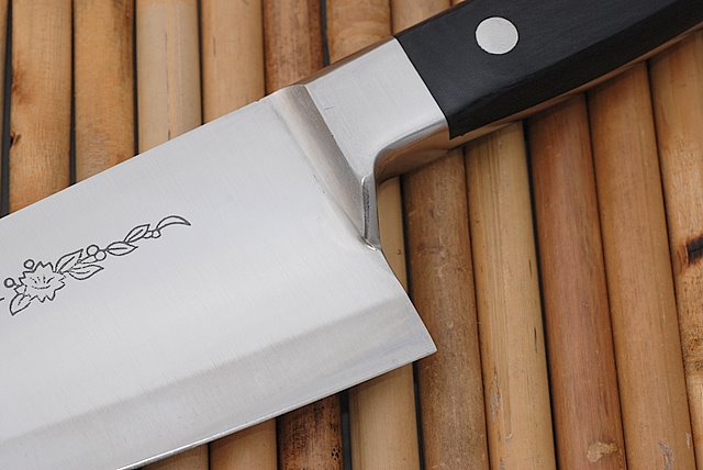

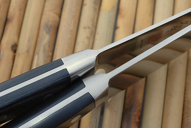

Ein ziemlicher Küchenklopper. 400g Gewicht, 4mm Klinge, Klinge bis 600mm breit. Beidseitig leicht ballig geschliffen. Durch die Geometrie ist die Schneide eher stabil als scharf. Nichts als Allzweckmesser, aber zum gröberen Zerkleinern, Hacken sehr gut geeignet.
Was mir nicht gefallen hat, war das Finish. Die Bearbeitung an den Backen war schon recht grob. Auch die Spaltmaße an den Schalen sind der Preisklasse nicht angemessen.
Handlage, Balance haben mir dagegen sehr gut gefallen.

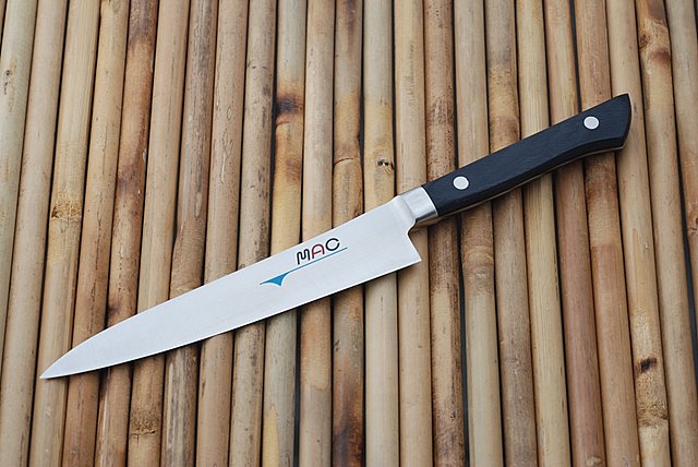

PKF-60, Schälmesser
Professional Serie
  • Bezeichnung: Schälmesser
  • Klingenlänge: 150 mm
  • Gesamtlänge: 260 mm
  • Gewicht: 85g
  • Preis circa EUR 45.-
Das PKF-60 ist das richtige Messer für allgemeine feinere Schneidaufgaben - Obst, Gemüse, Gewürze schnippeln, schälen. Was eben so anfällt. Besondere Vorkommnisse - keine. Schneidet und tut seinen Job.

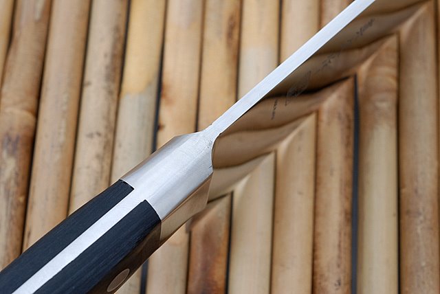

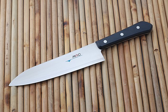

BK-80 Kochmesser
Chef Serie
  • Bezeichnung: Kochmesser
  • Klingenlänge: 200 mm
  • Gesamtlänge: 335 mm
  • Gewicht: 200g
  • Material Klinge: MAC Standard Stahl: qualitativer Carbon Stahl, Chrom, Molybdenum Vanadium
  • Härte der Klinge: Rockwell 58-59°
  • Preis circa EUR 70-
Die Messer der Chef Serie haben keine Backen. Das macht die Messer recht leicht. Mit 200mm Klingenlänge für viele ein ideales Allzweckmesser.
Auch das BK-80 hat diese aufgerauhten Bereich knapp über der Klinge - wozu auch immer. Geschnitten hat es dank der dünnen Klinge und dem ab Werk rasiermesserscharfen Anschliff wunderbar.

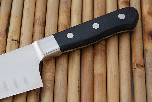

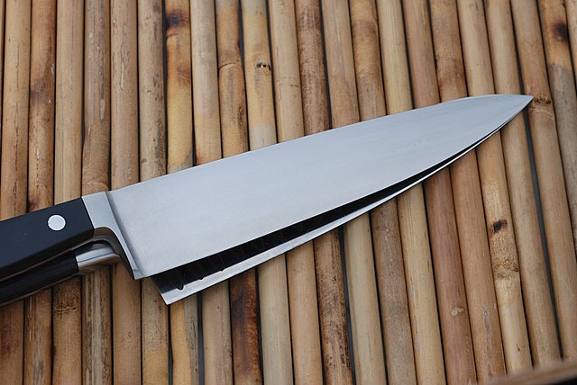

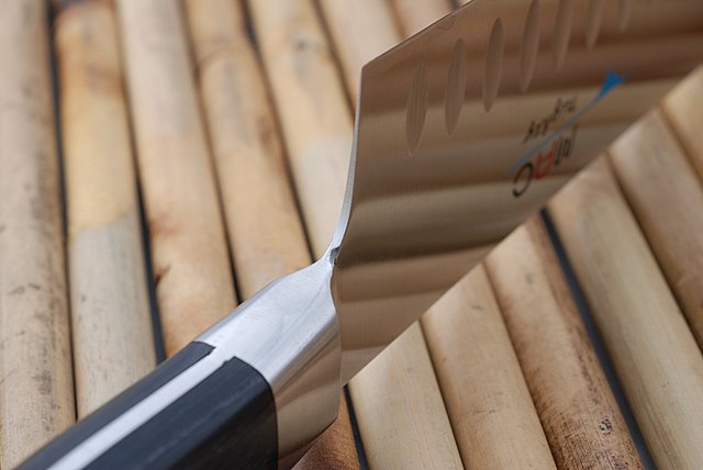

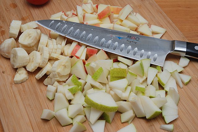

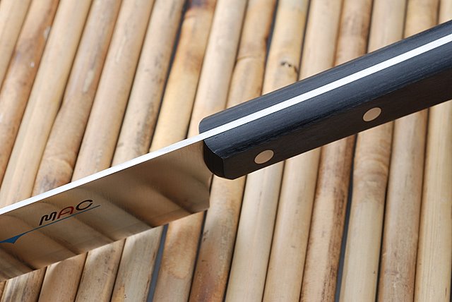

MTH-80 Kochmesser
Professional Serie
  • Gesamtlänge: 320 mm
  • Gewicht: 180g
  • Preis: circa EUR 85.-

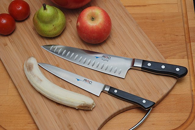

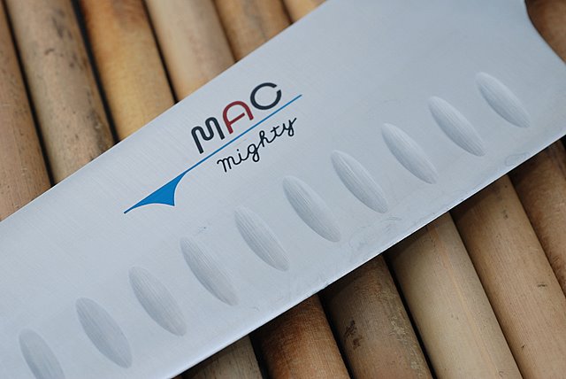

Messer mit Kullen. Ich will die Diskussion nicht aufwärmen, die Suchfunktion existiert. Um mich unbeliebt zu machen :), entgegen meiner bisherigen Meinung und Erfahrung überzeugt mich das MTH-80.
Die Kullen empfand ich nie als Nachteil, bei manchem Schnittgut lief das MTH-80 wie durch Butter, wo ich mit meinen Vergleichsmessern nur zäh herumdrückte.
Aber auch sonst war das MAC die letzten Wochen *das* Allzweckmesser in der Küche schlechthin. Gut ausgewogen, rattenscharf, eine gute Handlage - es hat einfach Spass gemacht, damit zu arbeiten. Fleisch schneiden, Kräuter, Salat, Früchte schnitzeln - der erste Griff ging immer zum MTH-80.
Klare Empfehlung!
Im Vergleich auch die Klinge eines Güde Kochmessers mit annähernd gleicher Klignenlänge. Die Klinge das MAC ist breiter und dabei schmaler. Daraus resultiert ein steilerer Scheidenwinkel. Je steiler der Winkel, desto weniger Kraft braucht man beim Schneiden.

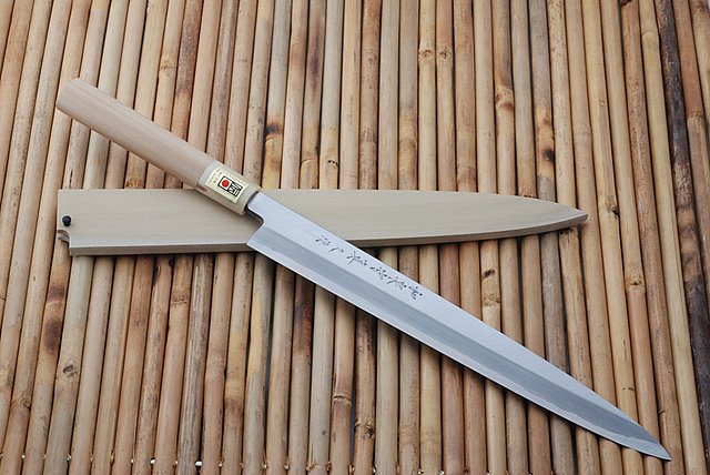

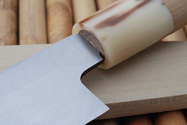

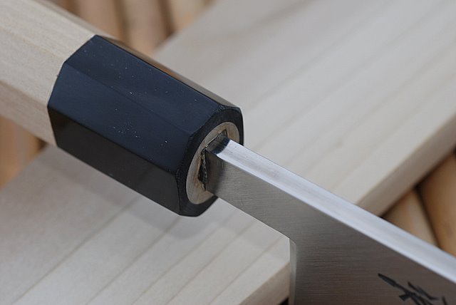

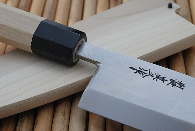

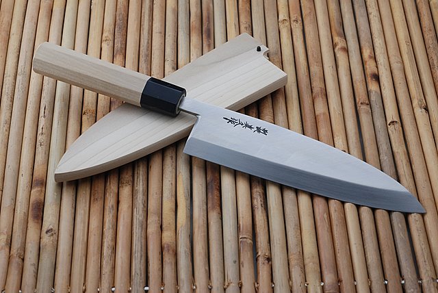

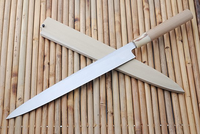

IZFK-300 und TO-AI-240
IZ und TO Serie

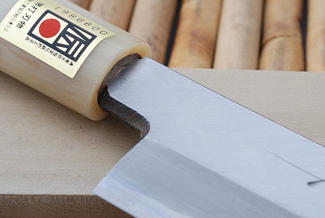

IZ-FK-300 Sashimi das ist das lange :)
  • Bezeichnung: Sashimi Messer
  • Klingenlänge: 300 mm
  • Gesamtlänge: 450 mm
  • ewicht: 0,33 kg
  • Material Klinge: weisser japanischer Yasuki High Carbon Stahl(hart und weich), zweilagig
  • Härte der Klinge: Rockwell 61-62°
  • Material Griff: Honoki (Magnolienholz) mit Büffelhornzwinge
  • Preis circa EUR 395.-
TO-AI-240 Aideba, das ist das Dicke :)
  • Bezeichnung: Aideba
  • Klingenlänge: 240 mm
  • Gesamtlänge: 400 mm
  • Gewicht: 0,50 kg
  • Material Klinge: solider Yasuki Hitachi Spezialstahl, rostresistent
  • Härte der Klinge: Rockwell 60-61°
  • Preis circa EUR 595
Zu beiden Messern kann ich nichts praktisches beitragen. In meiner Küche kommen nunmal keine Gerichte vor, die den Einsatz solcher Küchenschwerter und Prügel rechtfertigen würden. Also habe ich es gelassen, damit sinnfrei herumzuschnippeln.
Vielleicht sollte ich meine Küche umstellen :) 30cm Klingenlänge in der Küche hat was. Zudem versprühen beide Messer eben diesen Chrame von handgemacht und geschmiedet - kleine Unsauberkeiten inklusive.
Gefällt, ob ichs brauchen kann, oder nicht.
