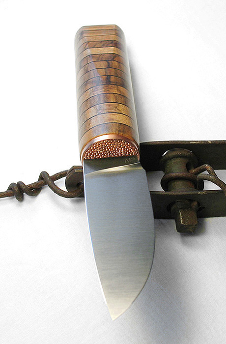

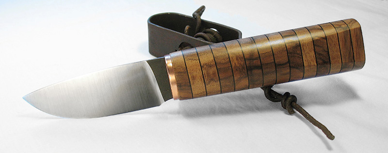

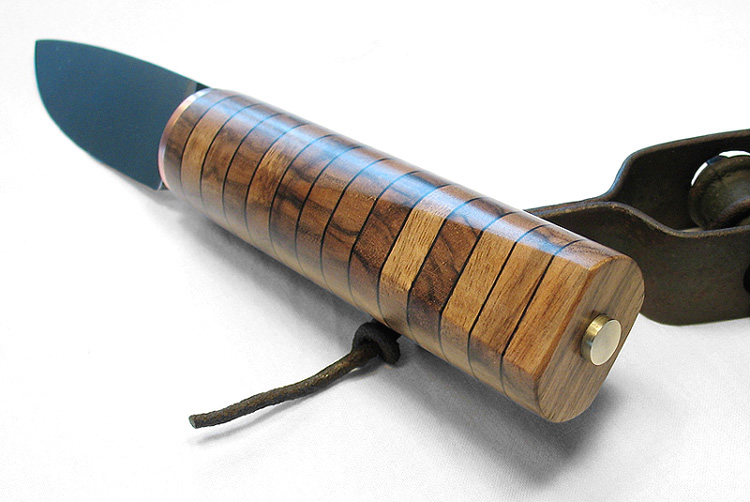

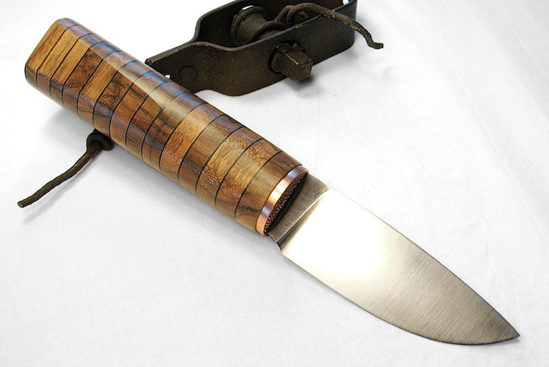

ich hab derletzt mal die Reste in der Werkstatt zusammengekehrt und dabei ein paar brauchbare Teile gefunden. Heraus kam ein Messerchen für jeden Tag.
3,4 mm 1.2519
192 mm Gesamt
84 mm Klinge bis zum Kupfer
Nussbaum , schwarzes Fiber, Kupfer
In den Erl ist eine Gewindestange eingearbeitet. Das Ganze dann mit dem Griff verklebt und verschraubt.

Wenn Du ein Foto vom vorherigen Zustand, also Klinge ohne Griff, hast, solltest Du die Klingenfixierung mal zeigen, denn das fand ich geschickt und sauber gemacht.

vielen Dank für die zahlreichen und positiven Komentare, freut mich sehr.
@ AchimW und mark23
Tja, kam mir auch in den Sinn ein Foto zu knipsen-allerdings erst, als ich alles schön mit Kleber eingeschmiert hatte :mad:
Hab halt ein Tasche in T-Form in den Erl gefeilt, in die ich eine Gewindestange unter zuhilfenahme einer Mutter eingelegt habe.
