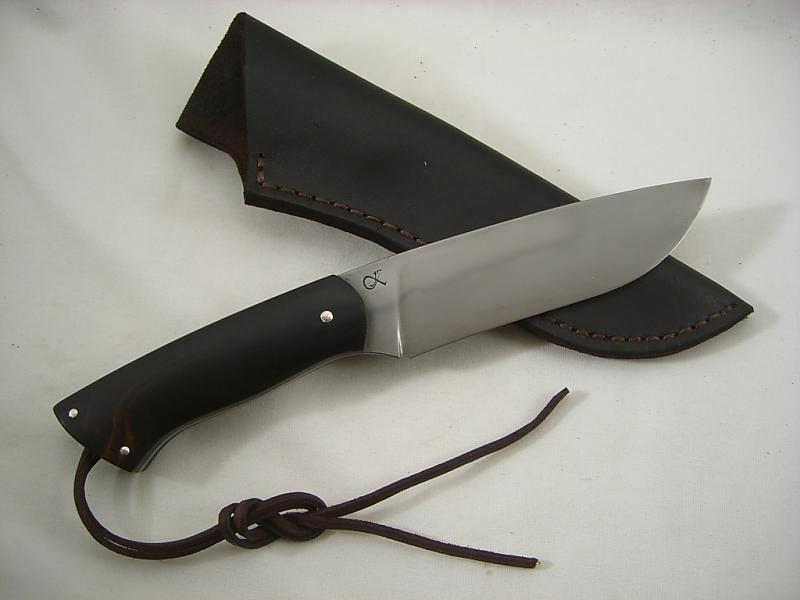

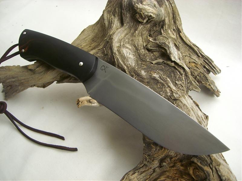

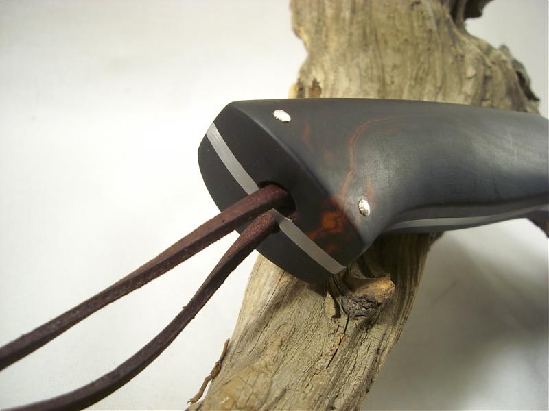

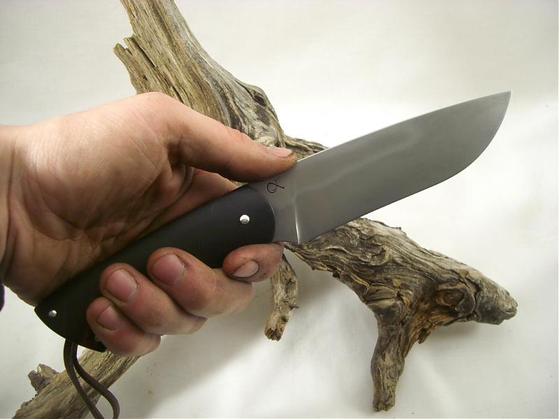

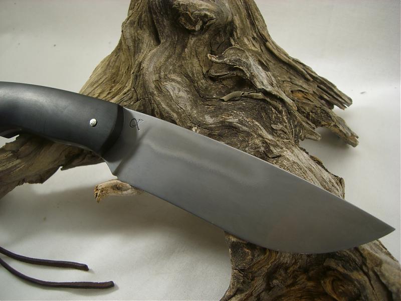

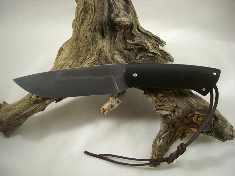

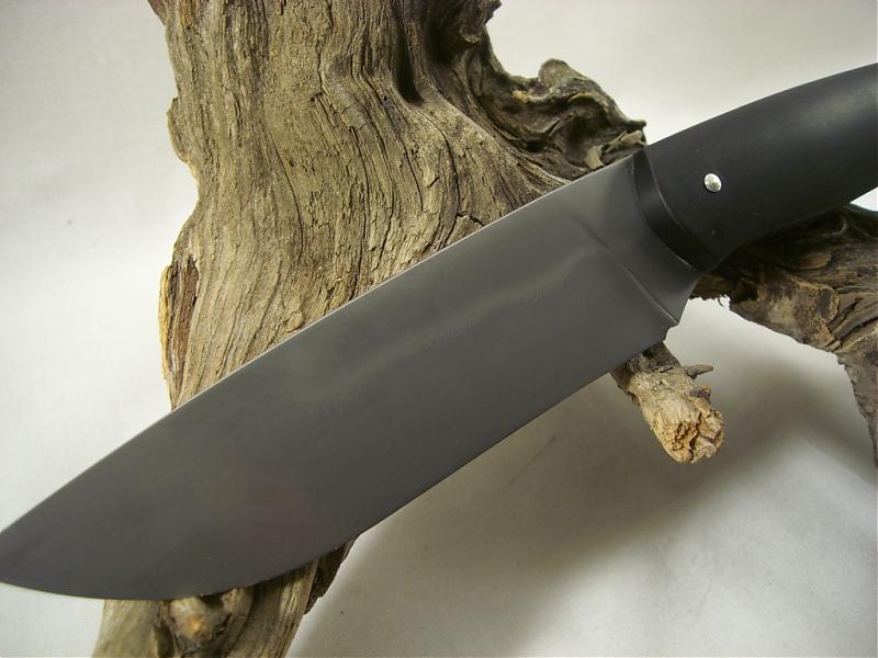

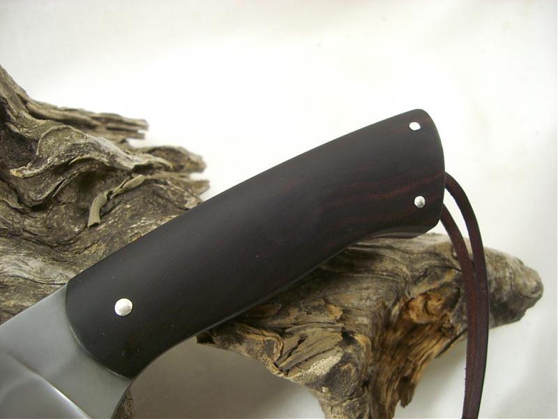

Noch schnell ein neues Werk von mir, bevor ich morgen in der Landschaft Kroatiens verschwinde :super:
> GL: 257mm, KL: 141mm
> 1.2003, knappe 4mm, balliger Schliff, leichter Hamon
> Wüsteneisenholz
> gepilzte Silberpins
> verdeckte Fangriemenöse
(entschuldigt die fleckige Klinge, ich sollte das Öl immer sauber entfernen...)
(letze Arbeiten kommen noch nach der Aushärtung des Öles)

*Sabber* Gaaaanz ruhig durch die Nase eeeiiiiiin- und durch den Mund wieder auuusatmen. Nein Uwe, Du schreibst Markus jetzt keine "Habenwill-Mail".
Äußerst lecker, Markus. Herrliches Wüsteneisenholz! Stimmt einfach mal wieder alles.
Beste Grüße
... ja schön ... sehr schön sogar ...
:super:
... aber warum sooooooo klein ...
:irre:
... könnte ich mir eine Ecke größer auch gut vorstellen ... (so ist es aber auch ganz toll)
:lach:
jo, mit ner etwas laengeren klinge wuerde er in meinen augen harmonischer wirken, waere aber wohl unpraktischer
Feines Messer, das du da gemacht hast!
klare, fließende Formen und klassischer Materialmix in einer sauberen Verarbeitung und....! HAMON! Klasse!
Mehr Messer braucht kein Mensch:)
Genau mein Geschmack.
(Viel Spaß in Kroatien)
Gruß, Peter
Sehr schoen wie immer Markus - Viel Glueck in Kroatien !!! :):)
>>Noch schnell ein neues Werk von mir, bevor ich morgen in der Landschaft Kroatiens verschwinde >>
Das Messer gefällt mir sehr gut. Ich mag Recurve Klingen und das was ich
hier sehe, ist eine sehr feine und harmonische Kombi :)
Sven-Olaf
Servus Markus,
... kann mich meinen Vorrednern nur anschließen,
BEI DIESEM MESSER PASST EINFACH ALLES :super: !!!
schöne Grüße aus Tirol,
Richard

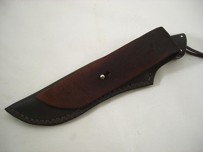

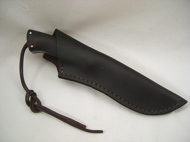

Sodale, Scheide is jetzt auch endlich (fast) fertig.
Komm soeben aus der Werkstatt.
Meine Pin-Clip- Scheide hat sich nun auch weiterentwickelt, um das Problem, des Lösens, wenn die Scheide nach oben klappt, zu entfernen.
Die Schlaufe wird jetzt zum öffenen nach unten gezogen und dann ausgeklippt. (Ich hoffe man versteht es- ist schon spät:irre:)
Jetzt nur noch Wachsen und Kanten bearbeiten. Aber nicht mehr heut:D
Nach 20 Stunden darf man auch mal Feierabend machen :hehe:
Gute Nacht,
Markus

Hallo
Markus,Klasse!
Das Messer gefällt ausgezeichnet,mitsamt seinem Lederanzug. :super:
Habe da gelesen: "zu klein" :confused: von wegen,hat genau die richtige Grösse für diese Art Prügel.
