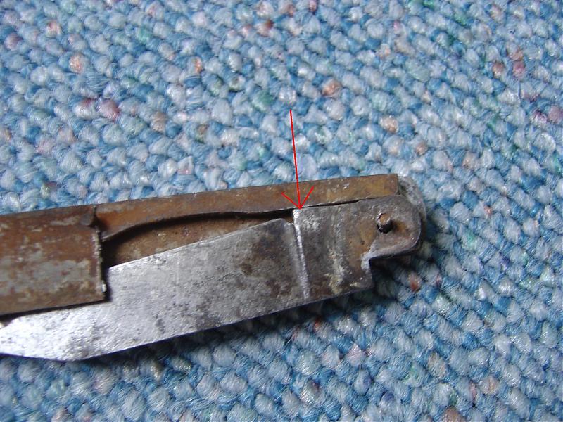

Die Le-Fidele-Laguioles haben eine Ausbuchtung am Ressort, die das Aufschlagen verhindert. Hier in einer Zeichnung erklärt:
http://www.le-fidele.de/show_product.php?products_id=34
DIe klassischen (u.a. deutschen) Rückenfederarretierungen haben den Klingenanschlag an der Klingenwurzel. Die kann man ohne Sorgen mit einem schönen satten Klacken einschnacken lassen. Das Bild zeigt die Lage der Klinge im geschlossenen Zustand. Die Schneide kann unmöglich das Ressort berühren.
DIe klassischen (u.a. deutschen) Rückenfederarretierungen haben den Klingenanschlag an der Klingenwurzel. .... Die Schneide kann unmöglich das Ressort berühren.

Und: Bei allen Messern mit Rückenfeder kannst Du die Klinge auf die Feder, das Ressort oder den Hebel drücken. Ob die jetzt eine Nase an der Klingenwurzel haben oder was auch immer.
Naja. Wenn der Anschlag hinter (!) der Drehachse liegt, kannst Du die Klinge nicht an die Rückenfeder bewegen. Bei Spyderco gibts das als Backlock - konnte ich gestern mit Sal Glesser diskutieren. Man könnte auch einen Stoppin einbauen. Wer das jeweils macht, keine Ahnung ;)

Und stimmt. Spyderco hat auch Messer mit elend viel Ricasso und Midlock. Da sit dann die Achse relativ weit vorne und es wird schwierig bis unmöglich.
Bei den Laguioles kommen alle ungünstigen Parameter zusammen. Schlanke und lange Klinge mit (wenn) einem sehr zarten Zähnchen an der Wurzel, Achse schön weit hinten und ziemlich "schlappe" Federn.
