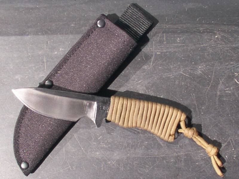

Ein Messer, dass ich schon eine Weile besitze ist das Becker Necker. Eine Freundschaft mit großen Höhen und großen Tiefen. Anfangs sofort klar: Die Kydex-Scheide ist IMO nicht gelungen. Zweitens bereitete mir der Stahl (0170-6C oder 50100-B oder Carbon V oder...) Kopfzerbrechen. Da ich alle Klingen von Cantled Edge auf Rolling Edge "umschleife" stand ich vor einem Problem: Eine scharfe Schneide ist hier instabil und nur schwer zu "maintainen"... Also ich würde grundsätzlich 1095 vorne sehen, ist aber nur ne Meinung. Gut. Ich hab mich damit abgefunden, so ein Messer muß nicht soooo scharf sein und die Stabilität geht dann auch.

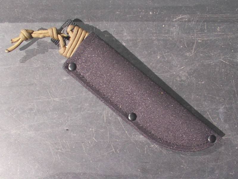

Dann die Scheide. Die Tage bin ich dazu gekommen eine Kydex-Scheide selber zu machen. Sie ist aus 2,4mm starken Kydex gemacht, die Schrauben sind aus Kunststoff. Ich habe darauf verzichtet, das Messer mit Klebeband abzukleben und erhitzte das Kydex mit einer Heißluftpistole. Hat so gerade gereicht...
Die Kerbe vor dem Ricasso nimmt den Zeigefinger auf, ansonsten wäre der Griff für meine Hände deutlich zu kurz. Die Farbe des Paracords ist Coyote Brown, find ich zu schwarz echt "stylish". Jetzt bin ich mit diesem Messer doch recht zufrieden.
