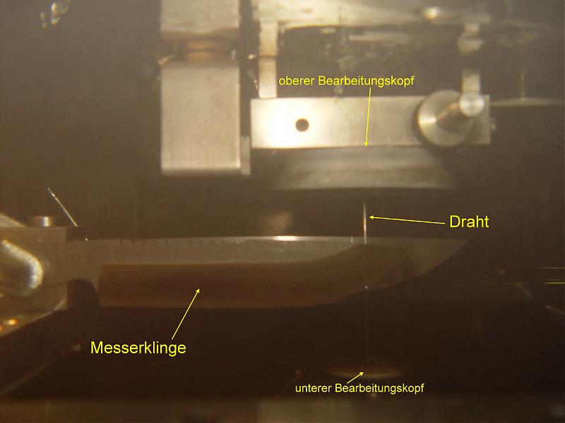

Bei dieser Technik wird ein Werkstück funkenerosiv bearbeitet.

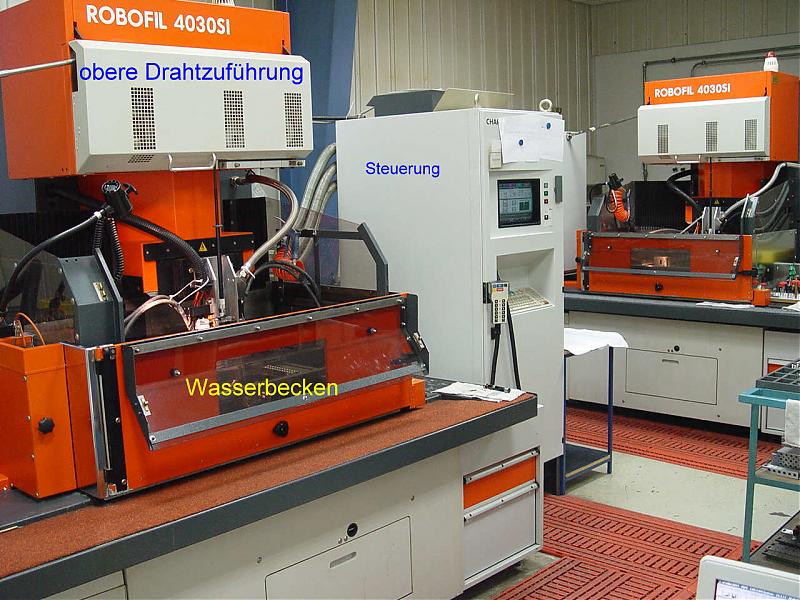

Die Maschine besteht im Grunde aus einem Steuerschrank, der 5-Achsen CNC-Steuerung, einem Aufspannsystem in einem Wasserbecken und einem großem Filtersystem.
Das Werkzeug bei diesen Maschinen ist ein beschichteter Spezialdraht , den man in verschieden Stärken verwenden kann (Durchm. 0,05 bis 0,3mm)
Das Aufspannsystem(bzw. das Werkstück) dient hierbei als Masse und der Draht als Anode. Bei der Bearbeitung berührt der Draht das Werkstück nicht! Durch die präzise Steuerung der Spannungen am Draht entsteht zwischen Werkstück und Draht ein sogenannter Plasmaspalt
in dem unter örtlich hohen Temperaturen das Material abgetragen wird.

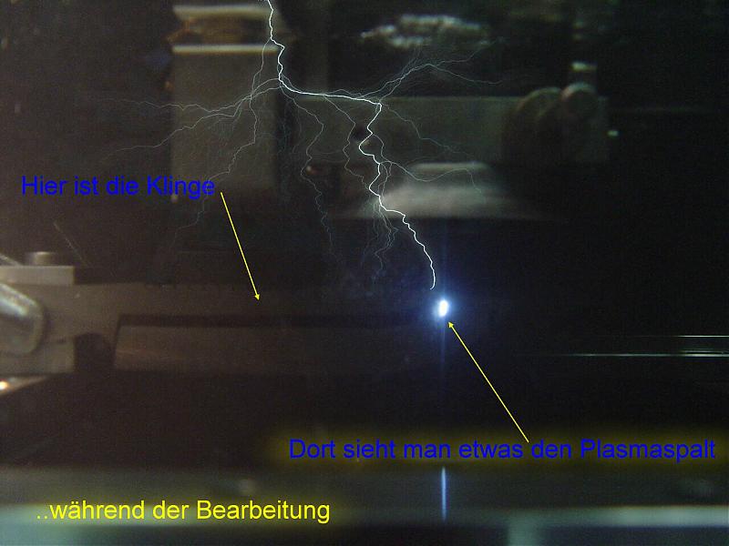

Stellt euch ein Beispiel vor: Über einer Wiese tobt ein irrsinniges Gewitter!!In jeder Sekunde
schlagen tausend Blitze pro qm ein......stellt euch danach die Wiese vor.
:steirer:
Dieser Prozeß läuft ungefähr so am Werkstück ab, allerdings immer begrenzt auf wenige
hundertstel mm. Das Werkstück befindet sich dabei völlig unter Wasser, dessen Leitwert auf ca. 8 Microsiemens gesenkt ist.

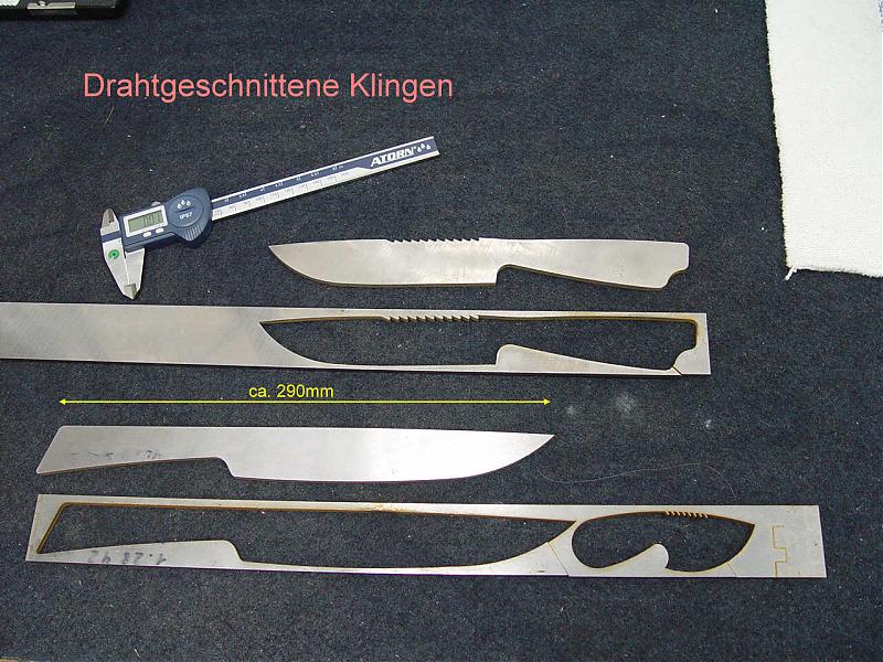

Ich nutze diese Maschinen für meinen privaten Messerbau als Ergänzung zum Schmieden und Feilen meiner Klingen, wobei ich die Klingenrohlinge meistens aus ungehärtetem Stahl
erodiere und die Feinbearbeitung von Hand in meiner Werkstatt mache, das macht mehr Spaß.
Schmieden und echte Handarbeit stehen bei mir allerdings an erster Stelle , aber es ist halt eine tolle Ergänzung.

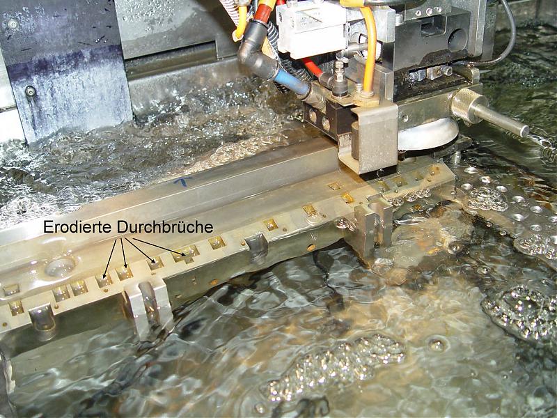

Der unschlagbare Vorteil bei dieser Technik liegt darin, daß allerfeinste Konturen möglich sind, daß man die unmöglichsten Durchbrüche fertigen kann, und alles mit höchster Genauigkeit. Man muß nur an den entsprechenden Stellen sogenannte Startbohrungen setzen, in denen der Draht einfädeln kann.
Auch konische Schnitte bis 30 grad pro Seite sind durch die U und V-Achse möglich, was es mir erlaubt, die Schneide entsprechend vorzuarbeiten.
Das beste ist, daß man bereits gehärtete Klingen / Werkstücke problemlos bearbeiten kann, für die Maschine ist das kein Unterschied.
Ich habe versucht ein paar Fotos zu machen, auf denen man ungefähr erkennen kann, wie das so funktioniert. Auf dem besonders dunklen Foto kann man erahnen wie das bei der Bearbeitung aussieht (der helle , blaue Lichtpunkt, ist die Stelle , an der der Draht im Eingriff ist.

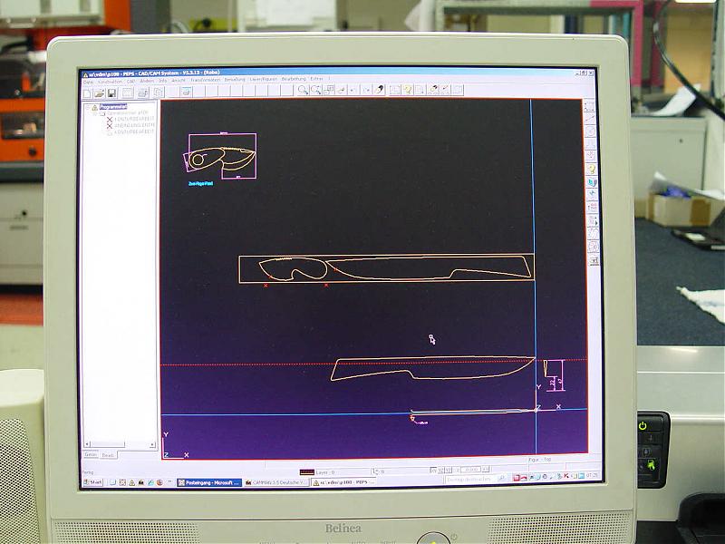

Natürlich wäre es auch möglich Klingenrohlinge nach genauer Zeichnung oder DXF-Datei zu erodieren. Wer Interesse hat und auch das Material stellt, kann mir gerne eine Mail schicken.

Ja nach Materialstärke und Umfang der Schneidkontur ist die bearbeitungszeit unterschiedlich. Für so eine Klinge ca.50min.
Man kann aber auch 30 Flachstähle übereinander spannen und die Kiste Nachts alleine laufen lassen....am nächsten Tag nur die Anbindung trennen und man hat gleich 30 Klingen, ohne viel Aufwand. Der größte Aufwand entsteht beim Designen und Programmieren.
Der Vorteil: hatt man mal eine gaaanz tolle Klinge entworfen, so läßt sich das ganze reproduzieren (ich persönlich mag aber lieber Einzelstücke und keine Serien)
