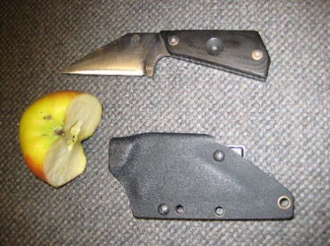

Von Haus aus war die Klinge rasiertauglich scharf geschliffen, die Griffschalen haben rundum perfekt gepasst und das „Finish ist auf User ausgelegt“. Die Kydexscheide passt und hält das Messer mit perfektem Zugwiderstand. Dabei hat das Messer in der Scheide etwas Spiel.

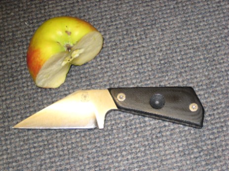

Der erste Einsatz des Messers war die Küche. 4 mm Klingenstärke sind jetzt noch nicht so das Brecheisen, aber in Verbindung mit einem (leicht) balligem Schliff neigt das Messer bei Möhren und Äpfeln doch eher zum Spalten, große Klingenhöhe hin oder her. Wurst, Käse, etc. kann man ja auch mit einer Scheckkarte zerteilen, insofern ist das Schanz-Messer hier deutlich unterfordert.

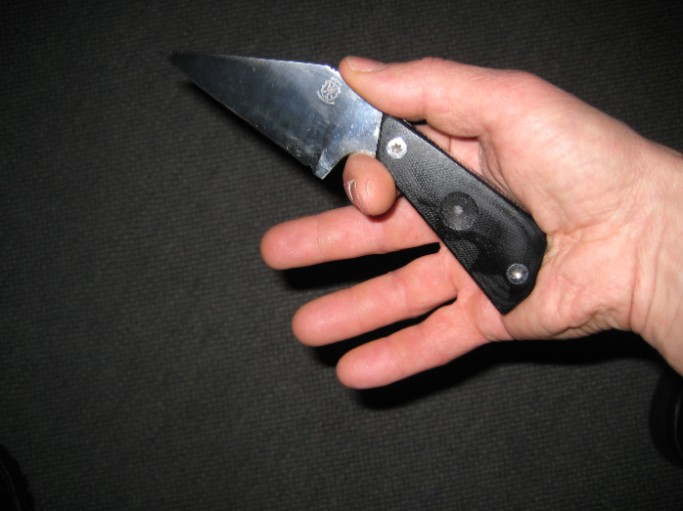

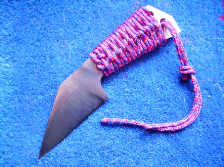

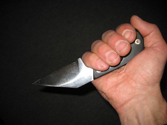

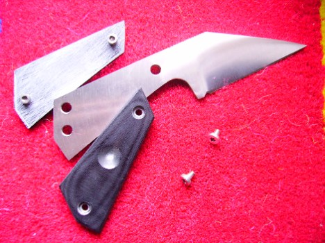

Die Handlage ist –man mag das bei den Kanten kaum glauben- wirklich gut. Die Ecken der G10-Schalen habe ich allerdings soweit verrundet, bis es optimal gepasst hat. Wenn man die G-10 Schalen abnimmt, kann man auch eine Cordwicklung anbringen. Für diese „Variante der Beschalung“ müsste man dann aber die Kanten des Erls brechen, die sich derzeit in einen sauberen 90°-Winkel präsentieren.
Insgesamt ist das Messer für die Größe (8 cm Klinge, 9 cm Griff) relativ schwer (170 g). In einer Zweitversion würde ich zur Gewichtsersparnis ein paar Löcher in den Erl bohren (lassen) und ein paar Sacklöcher in die Innenseiten der G10-Schalen. Die Klingenhöhe würde etwas geringer ausfallen und ein Flachschliff müsste drauf. 3…3,5 mm Klingenstärke reichen für meine Anwendungen wahrscheinlich auch. Die Griff- und Klingenform haben sich prinzipiell bewährt, die Kanten sollte man aber von vorn herein etwas verrunden. Ich könnte mir auch eine konsequente „Hauptsache Rund“-Variante vorstellen mit Griffschalen aus Holz. Na mal schauen. Man braucht ja auch noch Ziele und Wünsche für Übermorgen.

- Das ganze Ensemble: Messer, Scheide und Spaltgut

- Messer-Strip
- Mit Cord-"Beschalung"
- Normale Griffvariante
- Der Griff sitzt genau im Hanballen auf
- Kurz gefasst für feine Schnitte
