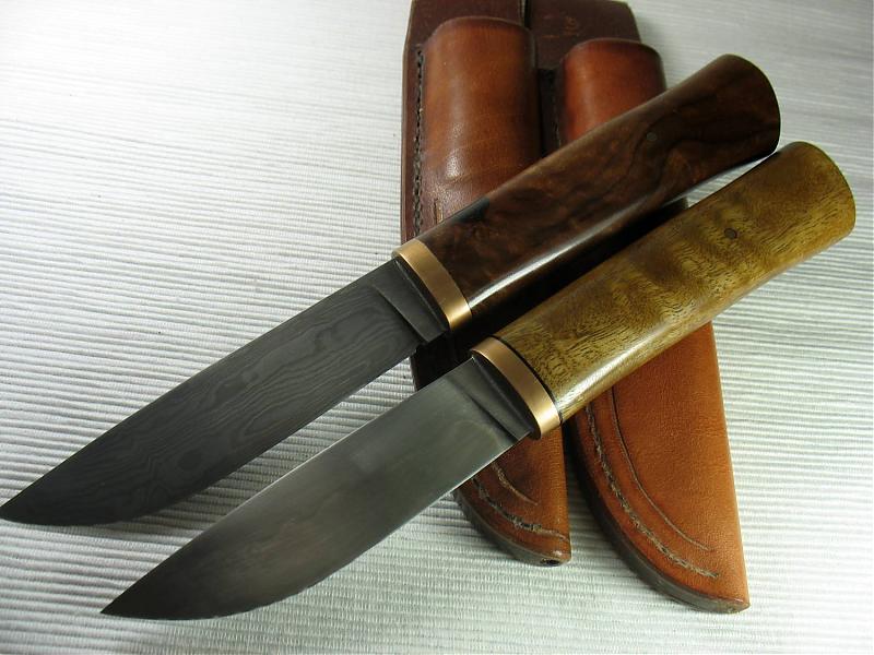

Hier zwei Spitzerl, beide mit Holz von Eukalypt (David Hölter), von denen ich leider bei beiden die Namen vergessen habe.:irre:
Das erste:

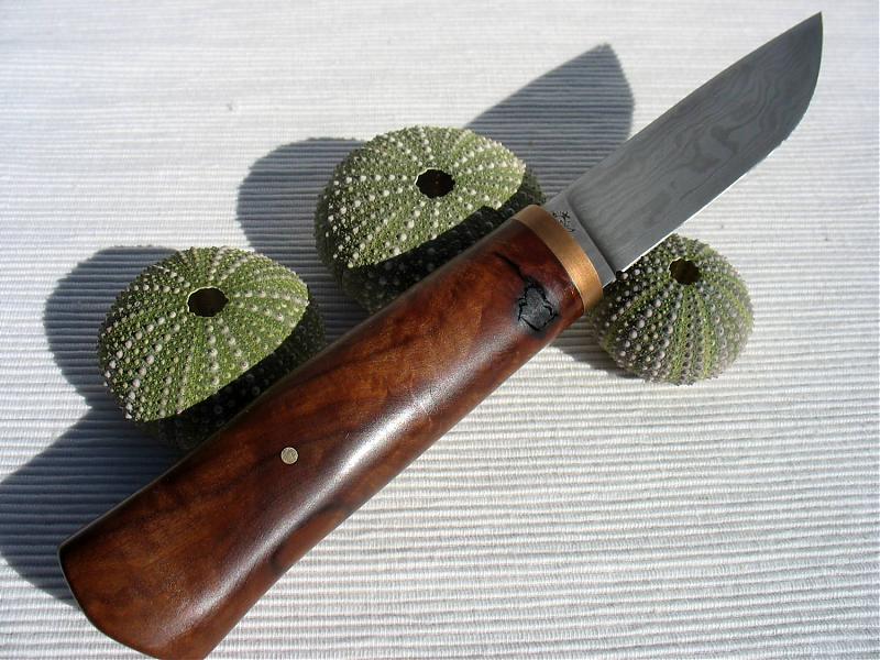

Damast aus 1.2210 (Silberstahl) und 1.3505, ca 65 Lagen.
Klingenstärke: 3mm
Klingenlänge:114mm
Klingenhöhe:25mm
Gesamtlänge:236mm
Montur und Stift aus Lagerbronze, mit der Klinge verlötet
Griff: Eukalyptus im Unterdruck mit Tung und Orangenöl tiefimpregniert, verkebt und verstiftet.
Das zweite:

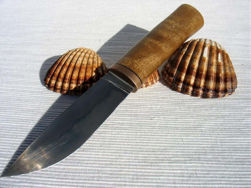

Stahl: C105, diff. gehärtet
Klingenstärke:2,7mm
Klingenlänge:102mm
Klingenhöhe:24mm
Gesamtlänge:224mm
Montur und Stift aus Lagerbronze mit der Klinge verlätet, mit Fiberzwischenlage, mit Tung und Orangenöl tiefimpregniert, verkebt und verstiftet.
Dieses Messer erhält noch eine Schleifkerbe.

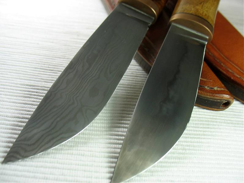

Hast du den Übergang Klinge-Griff verlötet? Sieht so aus.

@ Waldjäger: Ich finde die gelöteten Übergänge einfach sauberer.

Sehr schöne Messer! Mit welchem Lot und bei welcher Temperatur lötest du die Übergänge?
