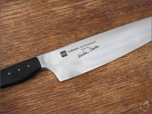

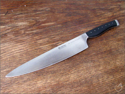

Das warten hat ein Ende. Heute mit dem Paketdienst gekommen:
Mein erster Eindruck war sehr positiv. Das Messer macht einen hochwertigen Eindruck. Die Schärfe ist ordentlich, aber ich werde die Klinge noch mit dem Abziehleder bearbeiten. Da geht mit Sicherheit noch was. Vor allem, da die Schneide ballig auf Null ausgeschliffen ist.
Als Klingenstahl wird "triple-layer VG-14 steel" angegeben. Man kann die Mittellage auch deutlich erkennen. Das Messer ist in vollintegraler Bauweise ausgeführt. Ob die Klinge mit dem Griff verschweisst ist oder komplett im Gesenk geschmiedet wurde, kann ich nicht erkennen.
Die Griffschalen sind aus? Könnte eine Art Ebenholz sein oder auch ein Werkstoff ala Micarta. Ich vermute mal einen Werkstoff in Richtung Micarta.
Die Klingenlänge beträgt 24 cm, die maximale Breite ist 4,5 cm. Die Klingenstärke beträgt an der dicksten Stelle etwas weniger als 3 mm und verjüngt sich gleichmäßig zur Klingenspitze.
Der Griff ist "ergonomisch" geformt. Hier war mein erster Eindruck, daß der Griff etwas zu dünn ist. Diesen Eindruck hattte meine Frau auch. Aber mal sehen, wie der Griff sich in der Praxis bewährt.

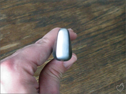

Kritikpunkt war der Griff, der ja an der Unterkante dicker als am Rücken ist. Die Ausbauchung selbst war hierbei kein Problem, sorgte sie doch für ein angenehmes, sicheres Griffgefühl, zumal das Messer recht gut ausgewogen und dadurch für seine Größe sehr 'führig' ist. Aber dieser Querschnitt sorgt für zwei Probleme: Erstens ist die Klinge bei Renates gewohnter natürlicher Griffhaltung nicht senkrecht, sondern leicht abgekippt, so dass sie für senkrechte Klingenführung bewusst leicht umgreifen muss. Und zweitens sorgt das Griffprofil dafür, dass das auf der Arbeitsplatte abgelegte Messer nicht wie die meisten anderen Kochmesser flach oder leicht zur Schneide hin abgekippt liegt, sondern die Schneide erhöht liegt. Und das ist ein Sicherheitsrisiko, gerade in der Profiküche, wo sich meist mehrere Leute einen Arbeitsbereich teilen (anzumerken ist, dass die leider leicht gebogene Klinge dies in der Ablagestellung mit Schneide rechts sogar noch verstärkt, bei Ablage mit Schneide links liegt das Messer sogar schon fast waagerecht, aber immer noch mit erhöhter Schneide). Das Messer wird jetzt noch durch die Hände mehrerer anderer Köche an Renates Arbeitsplatz wandern (die sind schon ganz neugierig) - und ich werde wohl den Griff nach Ende dieser Tests durch Ausdünnen an der Unterkante der Ausbauchung modifizieren, um diesen beiden Problemen Herr zu werden.
Ergänzung 10.4.08: Das Messer ist nun im Verlauf des letzten Monats, über die arbeitsreichen Osterfeiertage und so durch die Hände mehrerer Köche gegangen - dabei hat sich das Urteil von Renate im Grossen und Ganzen bestätigt; zwei ihrer Kollegen fanden das Messer ganz interessant, fragten sogar an, wo man das kaufen kann; einer war nicht begeistert (aber das ist ein Japan-Chauvi, der sowieso alles ablehnt, wo keine japanischen Schriftzeichen eingraviert sind). Allgemein gelobt wurde die für die Größe ungewohnt gute Führigkeit des Messers, an der sicherlich die vergleichsweise dünne, aber doch robuste Klinge "schuld" ist. Das Griffgefühl wurde allgemein als gut, aber gewöhnungsbedürftig empfunden. Und speziell die Spitze des Messers wurde als optimierbar beschrieben - mein Testexemplar ist gerade an der Spitze relativ dick - und wie die anderen Messer auch eben nicht spitz. Die (weiter oben schon geschilderte) Verbiegung des Messers wurde zwar wahrgenommen, aber nicht als nutzungsrelevant angesehen.

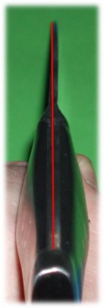

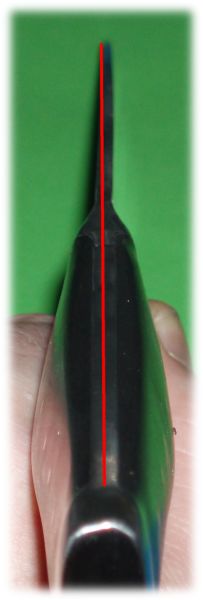

Und wenn wir schon bei der Verbiegung sind: Nach den vier Wochen Test kam das Messer schon recht stumpf zu mir zurück und ich ging dran, das Teil zu schärfen. Und da habe ich schon gemerkt, dass man etwas mehr Schmalz als bei einem Standard-4116er Messer Solinger Machart reinstecken muss, um was zu bezwecken. Aber es WIRD scharf, und zwar richtig gut. Leider habe ich erst auf dem Bankstein gemerkt, dass es sich bei der von mir ursprünglich als einfache Verbiegung in einer leichten Linkskurve nach dem Rechtsknick zwischen Griff und Klinge erkannten 'Geometrieschwäche' in Wirklichkeit um eine leichte Torsion (also Verdrehung um die Längsachse) von etwa 3 Grad über den Verlauf der Schneide handelt - das ist sicherlich nicht sonderlich nutzungsrelevant, aber beim Schärfen stört das doch, da dies wenn das Messer maschinell bzw. mit Führung geschliffen werden sollte, zu asymmetrischem Schliff führt, und man so auf Handschliff festgelegt ist. Und das führt letztendlich doch zu einem größeren Punktabzug, als ich ursprünglich zu verhängen gedachte. Nichtsdestotrotz ist mein Eindruck von diesem Messer doch noch deutlich positiv - auf dem Kaufpreis zur letztendlichen Beurteilung warte ich aber (wie vermutlich alle anderen Tester auch) immer noch - und auf Erscheinen der ganzen Serie. Da ist bestimmt was dabei was ich zukaufen würde, zumal ich zu kleinen Modifikationen auf einer guten Basis immer bereit bin - und die Basis dieses Messers stimmt definitiv.
Ich habe jetzt übrigens nach Abschluß dieser Testphase - wie weiter oben schon angekündigt - den Griff im unteren "Bauchbereich" etwas ausgedünnt (maximal 1-2mm abgenommen). Für mich selbst mit meinen grossen Händen ist er jetzt gefühlsmäßig vielleicht etwas zu schlank geworden - meine Frau mag ihn hingegen jetzt deutlich lieber. Und das erschägt wirklich beide oben geschilderten Probleme, die ich damit erschlagen wollte - die natürliche Griffhaltung ergibt nun eine senkrecht stehende Klinge, auch wenn man zwischen Messern verschiedener Hrsteller hin und her wechselt. Und auch das oben beschriebene Sicherheitsproblem des flach liegenden Messers ist jetzt beseitigt, da das Messer nun aufgrund des anderen Griff-Auflagepunkts zur Schneide hin abkippt. Ein Foto zum Zeitpunkt des Grobschliffs (damit man wenigstens etwas von der Art der Griffbearbeitung sieht) habe ich als Bild angefügt.
Zu den Bildern: Nr.1 ist mein Versuch, die Klingenverbiegung zu zeigen - es ist nicht gut zu erkennen, aber mit der Hilfslinie sieht mans wohl. Nr.2 und Nr.3 zeigen die Klinge in verschiedenen Haltewinkeln zur Beleuchtung zur Darstellung des Schliffs - man möge mir meine Fingerabdrücke und etwas dilettantische Arbeitsweise verzeihen - jemand Anderes machts sicherlich besser als ich. Bild 4 zeigt die Griff-Nachbearbeitung.

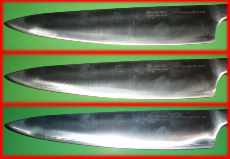

Gestern habe ich mich noch ein bisschen mehr mit dem Messer beschäftigt.
Das Teil ist mit einer Gesamtlänge von 375mm ein richtiges Küchenschwert und mit persönlich eigentlich zu groß.
Mit der Abziehaktion auf dem Leder war ich mit der erreichten Schärfe nicht zufrieden, so daß ich noch etwas mit dem 6000er Wasserstein nachgeholfen habe. Anschließend noch einmal übers Leder und die Schärfe ist ganz ordentlich.
Leider ist die Klinge für meine Geschmach ziemlich krumm und hat den selben Knick wie bereits von Zili beschrieben. Eine Kontrolle mit einem 300er Haarlineal hat dies bestätigt. Hier besteht von Seitens des Herstellers unbedingt Handlungsbedarf. Für mich wäre so eine krumme Klinge ein Grund, daß Messer nicht zu kaufen.
Die Griffschalen sind sauber eingepasst, keine Spalten oder Überstände. Nur die Griffschalen selber sind etwas unsymetrisch ausgeschliffen. Das macht sich aber bei der Handhabung nicht bemerkbar.
Den Griff bzw. das Griffdesign finde ich nach wie vor gewöhnungsbedürftig. Aber das kann ja in der Praxis noch kommen.................

Leider gibt es einige Optische Mängel. Meine Klinge ist auch etwas krumm, wenn ich auf den Rücken der Klinge schaue, dann sehe ich wie die Spitze nach links zieht. (Wenigstens macht meine kein "s", wie die von Zili :glgl:) Die Spitze ist leider nicht spitz, ich weiss nicht ob das gewollt ist, aber ich hätte die Spitze lieber spitz und nicht abgerundet. Ebenfalls verbessern würde ich die Übergänge von dem "Kunstoff" zum Stahlerl und zu den Pins. Das kann man besser machen und die Kunden im Hochpreisegment werden es zu Schätzen wissen.
Ich melde mich wieder zu Wort wenn ich etwas mehr Erfahrung gesammelt habe mit dem CCC.
Herzlichen Dank aus der Schweiz!
(Bilder anklicken und sie werden gross :irre:)
Vorher:
Nachher:

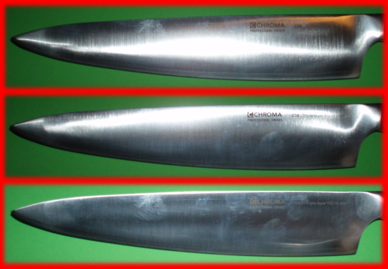

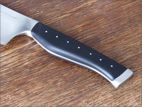

Das Review bin ich schon lange schuldig. Jetzt ist endlich Zeit, das nachzuholen und so können auch ein paar Langzeiterfahrungen einfließen.
Insgesamt macht das Messer einen guten, eleganten und hochwertigen Eindruck.
Griff
Der Griff ist in Integralbauweise aufgebaut. Die Schalen aus Polyoxymethylen (POM) sind absolut spaltfrei eingepasst. Der Griffrücken ist fein geschliffen, so dass der Übergang zwischen Erl und Schalen fast nicht zu spüren ist. Am Bauch ist dieser Übergang zu ertasten – wenn auch nur ganz geringfügig. Hinsichtlich des Materials musste ich drei Mal hinschauen. Durch die feinen Schleifspuren in Längsrichtungen war ich mir anfangs nicht sicher, ob es sich nicht auch um gut poliertes Ebenholz handeln könnte. Zusammen mit den dünnen Pins und der geschwungenen, schlanken Griffform entsteht so ein sehr edler Eindruck. Anfänglich waren mir die zahlreichen (Zier)Pins zu viel. Aber ich glaube, sie tragen viel zum eleganten und eigenständigen Charakter des Messers bei.
Hinsichtlich der Griffform gefällt mir zunächst, dass der Zeigefinger so dicht an der Klinge sitzt. Das mag ich. Je nach Griffposition sitzen bei mir ein oder zwei Finger in der vorderen Mulde. Ich komme damit gut klar. Das schlanke Profil und die geschwungen Linien verleihen dem Messer gleichzeitig viel Eleganz. Das genaue Griffprofil habe ich versucht in den Fotos einzufangen. Am dicksten ist der Griff in Höhe des „Höckers“, nach hinten läuft er sehr schlank aus. Das wirkt sich positiv auf die Ergonomie aus. Ungewöhnlich ist, dass die Griffdicke am Rücken deutlich geringer als am Bauch ausfällt (siehe Foto „von hinten“). Das liegt zunächst ganz angenehm in der Hand, beim längeren Schneiden mit größerem Krafteinsatz drückt dieser Rücken jedoch stärker als gewohnt in die Handfläche. In Sachen Balance könnte für meinen Geschmack der Schwerpunkt etwas weiter hinten liegen. Jetzt ist er etwa da, wo die Schneide beginnt.
Klinge
Die Klinge mit ihren ca. 24 cm ist mir eigentlich schon fast zu lang, ich komme am besten mit Modellen um die 17 cm klar. Das liegt wohl auch daran, dass meine Arbeitsfläche nicht besonders groß ist und ich auch selten Großes zu schneiden habe. Bei meinem Modell ist die Klinge absolut gerade.
Ungewöhnlich finde ich die „durchgeschwungene“ Schneide. Diese ist bis zum Ende scharf (finde ich gut), läuft aber nicht gerade aus, sondern nähert sich im hinteren Drittel wieder dem Klingenrücken (ich hoffe, das ist verständlich). Das soll sicherlich den Wiegeschnitt befördern (mit dem ich auch gerne arbeite), zusammen mit der Klingenlänge führt das jedoch dazu, dass ich das Schnittgut deutlich „weiter vorne“ platzieren muss. So fühlte sich das Arbeiten mit dem Messer für mich zunächst ungewohnt an.
Wie bereits beschrieben, ist der Drei-Lagen-Aufbau der Klingen deutlich zu erkennen. Die Außenlagen sind hierbei deutlich weicher (was ja der angestrebte Funktion entspricht). Die raue Seite eines Abwaschschwamms z.B. hinterlässt hier ganz leicht Spuren. Soweit ich mich erinnere, kam das Messer hier mit sehr guter Schärfe an (rasieren war möglich). Aufgefallen ist mir auch sofort die ballig ausgeführte Schneide. Hinsichtlich der Schneidleistung macht sich das sicher positiv bemerkbar. Dafür gestaltet sich das Schärfen etwas ungewohnt. Wenn man allerdings etwas mit dem Winkel experimentiert (steiler als gewohnt), kommt auch mit Keramikstab oder Sharpmaker klar. Eigentlich wollte ich bei dem Messer immer mal die Maus-Pad-Schleifpapier-Methode testen. Dass es dazu noch nicht gekommen ist, liegt auch daran, dass das Messer trotz regelmäßigen Einsatzes noch eine sehr gute Gebrauchsschärfe aufweist. In Sachen Schnitthaltigkeit gibt’s da also nichts zu mäkeln.
