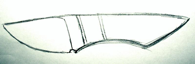

Das Messer gefällt mir insgesamt gut. Wirklich schön ist die Form der Klinge und der (selbstgemachte?) Damast. Ein paar Maße wären übrigens sehr hilfreich um das Messer zu beurteilen ;)
Beim Griff würde ich den letzten Schwung am Rücken vielleicht weglassen, dafür aber im Bereich des Übergangs zur Klinge ein wenig mehr Material wegnehmen. Auch würde ich das Zwischenstück nicht unbedingt schwarz, sondern in einer dezent anderen Farbe gestalten. Das alles sind natürlich nur Anregungen, welche meinem persönlichen Geschmack entspringen. Wenn es dir hilft versuche ich mal meine Ideen bildlich wiederzugeben.
mfg Ulrik

1. Die Neigung der Zwinge und des Griffeinsatzes wären in der Tat nach vorne geneigt (parrallel zum Ricasso) sehr viel schöner! Danke für den super Tip, ist vermerkt fürs Nächste :)
2. Den "Hintern" etwas größer hatte ich auch geplant. Ich würde ihn nach unten hin etwas ausdehnen und oben drauf so lassen... oder stört der kleine Knick optisch ???
3. @Koraat: Danke für die Mühe mit der Zeichnung! Ich finde allerdings, dass der Griff duch die Spitze zu lang wirkt. Ich wollte gerne den bulligen und kompakten Charakter des Messers beibehalten, damit das "Rhino" hinterher auch noch passt! Man erkennt aber deutlich die positive Veränderung durch die Neigung der beiden "Linien" nach vorne! Danke dafür!!!

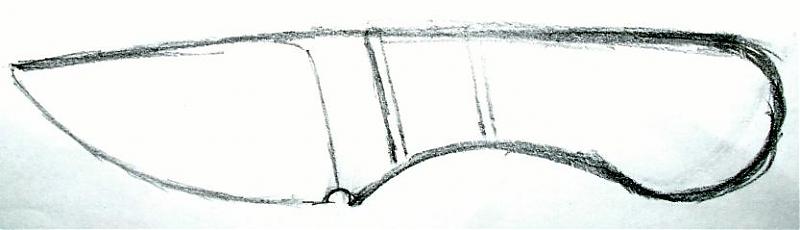

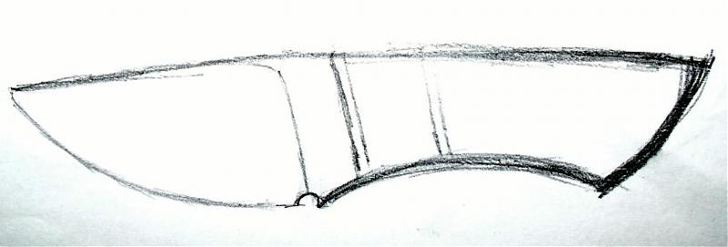

Was hältst du von diesen Designs? Ich habe sie jetzt wieder etwas bulliger gehalten. Das Zwischenstück würde ich entweder aus dunklem Nuss oder Pfefferholz machen, oder aus einem rotbraunen Holz in der Richtung von Bubinga und Amboina. Auch Laced Sheok würde sich sicher gut machen.
mfg Ulrik

Ich würde vorschlagen den winkel der zwinge zum rikasso zu belassen. Das macht sicher ein grosses stück des rhino-looks (sieht ja echt aus wie nashornhals :glgl:)
Als verbesserungsvorschlag würde ich vorschlagen das zwischenplättchen mit dem gleichen winkel in gegengesetzter richtung zu montieren.
Und die idee das griffende dicker zu gestalten würde ich auch übernehmen.
Allerdings würde es sicher gut aussehen wenn du den griffrücken etwas höher ziehst und den winkel etwas nach vorne, das gäbe wohl einen schönen "rücken" und mehr masse.
Und natürlich einen schönen rhino-hängebauch:irre:
(und für die ganz durchgeknallte version kannst du ja noch eine ganz ganz kleine fangriemenöse als schwänzchen anbringen :ahaa::glgl:)
