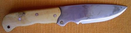

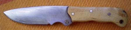

Nun, die Daten:
Der Griff ist aus Buchsbaum (Danke noch mal an Sanjuro), mit roter Fiber unterlegt, die Pins und das Fangriemenloch sind aus Messing.
Das Loch in der Klinge hatte ich in einem Anfall von Wahn gemacht, hat mir nicht gefallen, habe ich halt einen Mosaikpin eingesetzt.
Leider hatte der Buchs ein paar Fehler, Risse, Aststellen, die erst später beim Schleifen dramatisch ausfielen. Habe ich mit Kleber gefüllt.
Die Klinge ist 3mm dick, die Klingenbreite ist 30 mm direkt oberhalb der Schleifkerbe (die ist übrigens nach hinten auch angeschliffen, als Einhakreißöffnung fürs Anschneiden von Gurt etc.), und die Klingenlänge ab Vorderkante Schleifkerbe ist 85 mm lang. Die Gesamtlänge beträt 205 mm, und das Messer ist nur 18 mm dick am Griff. Soll ein flaches Messer sein, auch für die Hosentasche.
Leicht ist es. 150 g.
Der Schliff ist ballig. Und scharf ist es.
Die Schleiferei war der Hammer. Ich hab dem Braten ja nicht getraut und doch eine Restdicke stehen lassen. Beim Rondane nicht, und da ist nix passiert, alles gerade.
Hätte ich nur mehr Mut gehabt. So hatte ich eine Menge zu tun, den Schliff ranzukriegen.
Erst mit Lansky, aber das ging mir nach 2h auf die Nerven. Ständig habe ich die Steine neu gerade gerichtet, gesäubert, aufgerauht, alles versucht, man wird wahnsinnig.
Da hab ich einen Rat von U. Gerfin befolgt und erst mal mit dem Sensenstein gearbeitet. Klasse. Man arbeitet sowieso meist viel zu fein an.
Nach etwa einer Stunde ging es dann schon, und die Nachbehandlung auf einem Korund und dann auf dem 6000er Japanischen Stein brachten die Sache dann auf ein Niveau, das schon mal nicht schlecht war. Danach Arkansas No 5, sehr fein, mit Öl. Dann mit Aluminiumoxidkeramik. Na also. Richtig scharf.
Das Finish ist, na sagen wir mal rustikal, aber dann habe ich keine Hemmungen, das Messer zu benutzen. Und mein Ziel war, den Stahl für Messer in meiner Anwendungsumgebung zu qualifizieren.
Die Wärmebehandlung jedenfalls war völlig unproblematisch, und das Schleifen halt aufwändig.

Unten die Bilder. Und ein pdf mit diesem Text und einem Auslagerungsdiagramm.
Jetzt fehlt nur noch eine solide Endbehandlung. Und wie immer ist es für mich schwer, spiegelfreie und schattenfreie Klingenaufnahmen zu machen mit meiner Kamera. Ist wie verhext.
Der Griff passt auf meine kleine Hand, ist für größere Hände vielleicht etwas kurz, aber meist greife ich das Messer mit dem Zeigefinder in der Mulde. Passt.

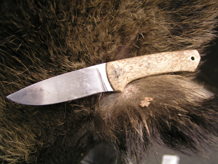

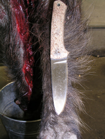

bis vorhin hatte ich kein Bild von dem Messer. Ich habe es eben mit Handy, so gut es mir möglich war, fotografiert.
Da es heute morgen um 0.30Uhr im Einsatz war, bot sich der Hintergrund, ein Stück Schwarzwild, gut an.
Das Messer ist wieder gereinigt zu sehen.
Leichte Verfärbungen an Klinge und Holz sind erkennbar.
Poliert habe ich die Klinge noch kein einziges Mal.
Gruß Markus

Hallo, Markus,
danke für die Bilder. Dann gibts ja bald wieder Wildschweinsalami, oder?
Mein Messer hat sich inzwischen tapfer in der Küche geschlagen.
Ich werd da mal weiter berichten.
Das Messer sieht ja echt gut aus. Elegante Klinge.

Ultrafort - sensationelles Farbenspiel...
Wie Herbert oben schrieb, hat der Ultrafort nach dem Auslagern eine sensationelle Farbe. Ich habe es nun endlich geschafft (hoffe ich zumindest), den Stahl auszulagern.
Um diese Farbe mal zu zeigen, weil sie später leider abge"finished" wird, habe ich das im Bild festgehalten - ist mit Blitz, aber die Farbe auf dem Bild ist trotzdem sehr naturgetreu wiedergegeben, mag aber auch am "dämpfenden" Jutesack liegen - trotz des Blitzes, ist das Bild imo aussagekräftig, was die Farbe betrifft.
Ich zeige das aber nicht nur um es zu zeigen, sondern wegen einer Frage... :hmpf:
Ich habe ein Denkproblem mit den ausgelagerten Rohlingen:
Ich habe sie nach Herberts Anweisung, nach Detailvergleich mit anderen Datenblättern zur Martensitausscheidern gebacken, aber die jetzige Feilprobe hat mich erheblich irritiert - vllt. habe ich die falsche Feile verwendet, Dick H5. Irgendwie kommt es mir so vor, als wenn sie trotz der angenommenen 59 HRC immer noch zu gut greift... :hmpf:
Ist das nur unbegründetes schlechtes Gewissen, oder ist das beim Ultrafort 1.6355 normal ?
Gruß Andreas
Vielleicht ist es wirklich eine Art Denkfehler, denn man darf den erreichten Zustand ja nicht mit einer frisch gehärteten "normalen" Klinge vergleichen, sondern muss das eher mit einer recht hoch angelassenen Klinge gegenüberstellen. Ich lagere das Zeug immer 7 Stunden bei 500° C aus und habe konstante 59 - 60 HRc gemessen.
OK, das hört sich beruhigend an, ich habe es 6:40h im Ofen gehabt, d.h. 6:40 bei 500-505°C im Mittel gehalten - das war vorher missverständlich ausgedrückt.
Ich habe vorher noch nie warmausgelagert, vielleicht ist das der Grund für die Irritation, die Legierung selbst kann den subjektiven Eindruck ja auch in gewissen Grenzen verfälschen.
Gruß Andreas
