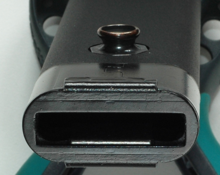

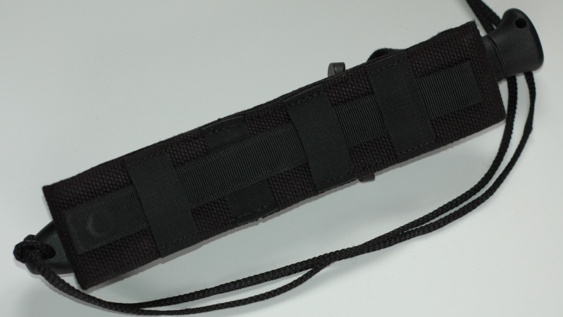

Nun zu den Scheiden, ich konnte keinen Unterschied an den beiden Feststellen. Beide sauber und robust verarbeitet mit 2 großen Gürtelschlaufen und Molle-Aufnahme und der Schieden Torso ist noch ein mal mit einem Druckknopf gesichert.
Wenn man den Klettverschluss löst, kommt eine Diamantplatte zum Vorschein, welche ich nicht probiert habe, da sie doch recht grob wirkte und die Messer Feineres verdient haben.
Lustig fand ich das, man die Scheide, wenn sie am Gürtel befestigt war und man den Obern und unteren Druckknopf + Klettverschluss löste um 180° drehen konnte und kopfüber fest machen konnte. Dies Fand ich echt tricky :irre:
Man kann auch beruhigt vergessen die Obere sicherungsschlasche zu schließen denn Rausfallen würde in der Scheide kein Messer. Selbst kopfüber bei Leichten schritt/Lauftempo.

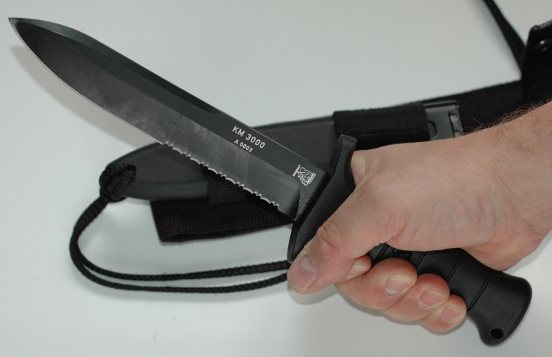

Kleines Review zu den Messern Eickhorn KM3000 und Dagger2007 Spezial
Der erste Eindruck ist sehr positiv. Die Verarbeitung ist gut und der
Schliff der Klingen, auch der Anschliff, ist sehr symmetrisch.
Die Griffe greifen sich sehr gut und liegen angenehm satt in der Hand.
Der Griffkunststoff fühlt sich sehr hart an, ist aber, wohl auch aufgrund der Griffform,
sehr rutsch hemmend.

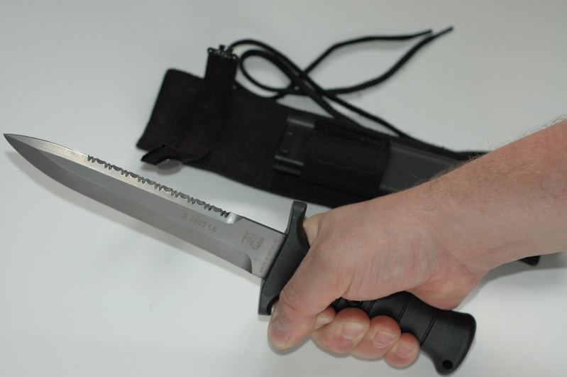

Das/den Dagger habe ich nur mal so pro Forma zum Schneiden getestet
und wie erwartet schlägt er sich hier nicht sehr gut.
1. Aufgrund der Formgebung der Klinge und
2. Aufgrund der (nicht vorhandenen) Schärfe.
Die Kernkompetenzen dieses Dolches liegen definitiv in einem Bereich,
der hier nicht ins Forum gehört und ich auch nicht an meinem Nachbarn testen wollte.
Die Geometrie ist sehr robust gehalten und auch der Anschliff, bzw. der Schleifwinkel
ist sehr steil und somit nicht auf gute Schneideigenschaften, sondern auf Stabilität
bei gleichzeitig guten Penetrationseigenschaften ausgelegt.
Da das Scheidensystem bei beiden Messern gleich ist, gehe ich zum Schluss
darauf ein.
Das KM3000 (mit KM assoziiere ich Kampf-Messer) ist aber eher ein Allrounder,
der auch als Kampfmesser verwendet werden kann.
Deshalb akzeptiere ich auch das obere Parierelement, welches eigentlich
an einem Allrounder nichts zu suchen hat, da Es im normalen Gebrauch mehr stört,
als das Es hilfreich ist.
Das Messer ist kein schlechter Wurf, aber auch hier wurde bei der Kingengeometrie
zugunsten der Stabilität auf gute Schneideigenschaften verzichtet.
Das Messer ist, wie auch der Dagger, sehr robust und auch die Spitze ist in einem
Relativ stumpfen Winkel gehalten, welcher Sie sehr stabil macht. (gilt auch für den Dagger)
Dennoch schneidet das KM3000 aufgrund des höheren Anschliffs und der größeren
Schärfe, wesentlich besser als der Dolch.
Ich habe auch dieses Messer zum schneiden von Lebensmitteln verwendet und
muss sagen, es geht ganz gut aber der Wellenschliff stört.
Da es das Messer auch in plain gibt, würde ich persönlich dazu tendieren.
Die Klinge hat im Griff leichtes Spiel. (gilt auch für den Dagger)
Zum hacken ist das KM3000 nicht geeignet. Der Griff vibriert fürchterlich in der Hand
und gibt die Schläge 1:1 an den Handballen weiter.
Das ist erweitert unangenehm.
Mit dem Dagger habe ich das nicht probiert, da er von Haus aus dafür ungeeignet ist.
Ein lösen/ herausrutschen der Klinge konnte ich nicht feststellen.

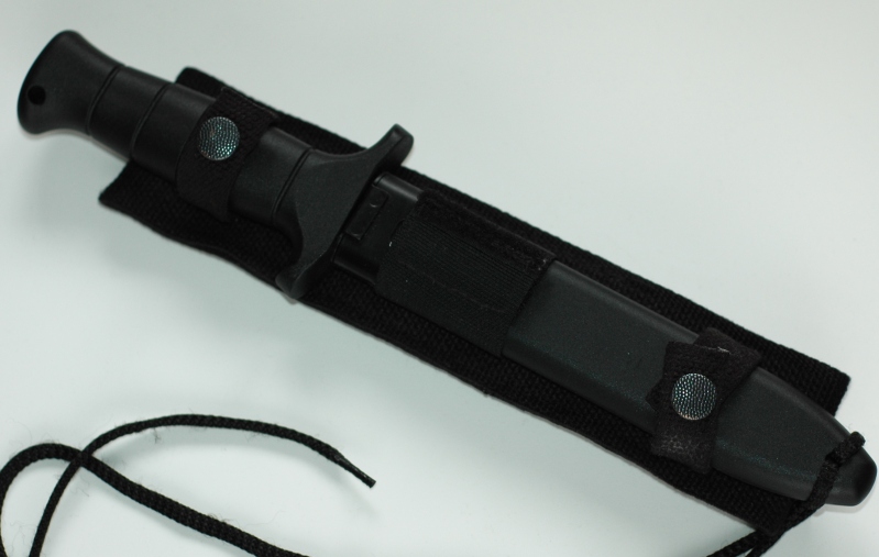

Zum Scheidensystem:
Die Scheiden sind ordentlich verarbeitet und bieten beiden Messern einen guten
und sicheren Halt.
Die Scheiden lassen sich senkrecht und wagerecht befestigen und ein
Beinriemen ist auch dran.
Der Diamantschärfer könnte etwas größer sein, aber besser als nichts.
Ich würde mir noch ein Loch am unteren Ende der Scheide wünschen.
Das Loch, durch welches der Beinriemen gefädelt wird, ist
mit Selbigem „verstopft“ und Wasser wird hier nicht mehr ablaufen.
Leise ziehen, kann man die Messer nicht und ich weis nicht ob das dem
Aufgabenbereich des Daggers entgegenkommt.

das scheidensystem ist ausreichend flexibel. es kann am guertel getragen werden, im molle eingelascht, oder an anderen gurten der ausruestung befestigt werden. ist dabei aber etwas klobig.
der diamantschaerfer ist wohl nur ein notbehelf, beide messer kamen so stumpf an, das ich vermute, sie sollen durch den benutzer auf die entsprechende schaerfe gebracht werden.

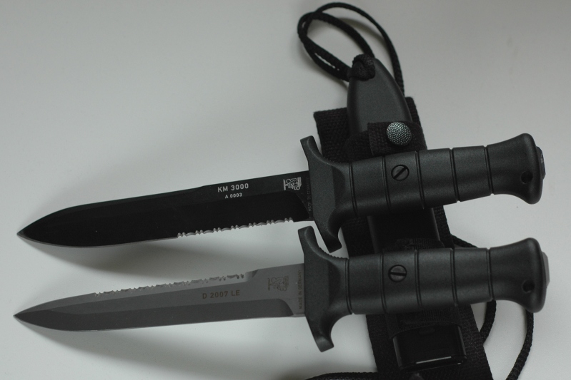

Bei diesem Passaround war ich sehr gespannt auf die beiden Messer, es waren außerdem die ersten beiden Klingen mit Säge-/Wellenschliff, die ich in die Finger bekommen habe.
Erster Eindruck
Beide Messer sind sehr gut verarbeitet, die Scheiden machen einen hochwertigen Eindruck auf mich, die Befestigungsmöglichkeiten scheinen endlos. Welche Möglichkeiten es gibt steht HIER.
Also frisch die Messer gezückt und überlegt, was man denn testen kann. Nach der Kontrolle der Schärfe war mir allerdings klar, dass sie nicht soviel schneiden würden, denn beide waren ziemlich stumpf. Das Schärfen der beiden würde wohl ein Testkriterium werden. Von den Griffen war ich nicht so angetan, dazu aber später mehr.
Tests
1. Telefonbuchtest mal anders
Der alte Katalog von Globetrotter war das erste Testobjekt, bzw. Opfer. Beagleboy hatte bei einem ähnlichen Test ja auch kein Telefonbuch zur Hand, also passte der Katalog ganz gut.
Nur wer sollen die Gegner sein? Ich entschied mich für ein Glock (ist ja quasi ein entfernter Verwandter) und das Becker C/U, besser bekannt als BK-7. Also schnell die Messer gezückt und ran an den Globi. Dieser Test sollte vor allem als Indikator dienen, um zu schauen, wo die Messer stehen und einen ersten Überblick verschaffen. Ein Muskelkater vom Vortag garantierte eine relativ gleich bleibende Stoßkraft, ich versuchte es recht fest und das musste reichen.
Die erste Runde: Dagger 470, 3000 370, Glock 351 und BK-7 540 Seiten. Hier machte sich ganz klar das Mehrgewicht des Beckers bemerkbar. Der Dolch konnte es logischerweise besser als das 3000, das über eine sehr solide Spitze verfügt. Nach zwei weiteren Runden, die ohne nennenswerte Ergebnisse verliefen, entschloss ich mich für einen letzten Versuch mit aller Kraft, die ich hatte. Das war zu dem Zeitpunkt allerdings recht wenig…
Das Glock schaffte weniger als vorher, das 3000 kam auf 611 Seiten und das Becker auf 726 Seiten. Aufmerksame Leser werden hier sicherlich bemerken, dass ein normaler Globetrotterkatalog nur 670 Seiten hat. Die übrigen Seiten gehörten zum aktuellen Katalog, der als Unterlage diente. Den Dagger hab ich auf diese Weise nicht getestet, da mir mein Arm fast abfiel (ja, ich bin ein Weichei).
Fazit aus diesem Test? Das Becker hat mich überrascht, das Glock war unspektakulär und wie die beiden KMs haben meinen Erwartungen entsprochen. Was mir jedoch bei diesem Test negativ auffiel, war der Griff der beiden. Er vermittelte nur ein unzureichendes Gefühl an Sicherheit, da er sich nicht so an die Hand anpasste, wie die Griffe des Beckers und des Glocks. In Zusammenhang mit der glatten Oberfläche konnte mich dieser Griff nicht überzeugen.
Der Griff, der bei beiden Messern identisch ist, hat mich auch sonst nicht wirklich überzeugt. Er erlaubt mir im Grunde nur eine angenehme Griffposition (Hammergriff) und das war es. Das obere Parierelement verhindert die Auflage des Daumens nicht nur am Griff selbst, sondern auch auf dem Klingenrücken für eine bessere Kontrolle und eine bessere Kraftübertragung. Beim Dagger war das kein Problem, denn wer fasst schon gern in so einen Sägeschliff?
Beim Pickelgriff, den ich beim Stichtest verwendete, ist das untere Ende dicker als das obere und das erlaubte mir keinen festen Halt. So blieb eigentlich nur der normale Hammergriff, der sich ohne Probleme greifen ließ.
Aber es geht ja nicht nur ums Stechen, schneiden sollen die beiden ja auch und ein bisschen Sägen wäre auch nicht verkehrt.
2. Der Schnitttest
Dem Schnitttest musste erst ein Schärfen vorangehen, wofür ich als einziges passendes Mittel den Sharpmaker zur Verfügung hatte. Der Schleifwinkel ist sehr robust ausgelegt, so zwischen 45°-50°. Der Griff verhinderte den sonst üblichen Griff ebenso wie der Sägeschliff des Daggers. Beim 3000 musste man weiter vorgreifen (ganz vorsichtig!!), da ja nur der vordere Bereich eine grade Schneide hat. Insgesamt war das Schärfen nicht von Erfolg gekrönt (ich war wohl inkompetent), also hab ich die Sache auf sich bewenden lassen.
Statt eines Schnitttests gab es dann einen Sägetest. Die Leistung des Daggers war zufrieden stellend (links), die des 3000 war durch die Kürze des Sägeschliffs recht eingeschränkt.
3. Des Messers Zuhause
Bei den Scheiden fielen mir die zahlreichen Befestigungsmöglichkeiten positiv ins Auge, in Ermangelung der passenden Ausrüstung konnte ich sie leider nicht überprüfen. Bei beiden Messern touchierte der Sägeschliff bei fast jedem Ziehen (Dagger) oder Zurückstecken (3000) den Rand der Hülsen. Inwiefern sich das negativ auf die Schärfe auswirkt, kann ich nicht sagen, es erscheint mir aber wahrscheinlich.
Beim ersten Begutachten sprangen mir diese kleinen „Pads“ ins Auge, die unter einem Klettverschluss versteckt und damit gut geschützt sind. Diese Diamantschärfer stellen wohl eher eine Notlösung dar, denn sie sind ziemlich klein. Gerade bei diesen etwas längeren Klingen erscheint mir ein längerer, dafür schmalerer Schärfer passender.
Fazit:
Der Dagger 2007 und das KM 3000 können in den getesteten Versionen vieles ein bisschen, aber nichts wirklich gut, wobei das KM 3000 natürlich universeller einsetzbar ist. Der Sägeschliff schien mir keine wesentlichen Vorteile zu bringen, weswegen ich auf jeden Fall die normale Version kaufen würde. Aber da ist ja noch der Griff…
Es mag an meinen Händen liegen, aber mir sagte der Griff persönlich überhaupt nicht zu. Ich hatte kein gutes Gefühl, er war zu glatt und wenn ich intuitiv umgreifen wollte, wie bei meinen anderen Messern, dann war stets etwas im Weg.
Insgesamt sind beide sehr solide Messer, die einigen Missbrauch verkraften können, für mich sind sie leider nichts. Mein C/U schätze ich aber seitdem auf jeden Fall noch ein bisschen mehr.

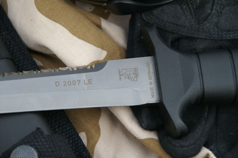

Verarbeitung, Handlage und das Multi-Tragesystem haben mir gut gefallen. Bis auf die Klinge sind ja beide auch recht identisch.
Die Klingen sind recht solide, sprich dick. Bei der niedrigen Höhe sind das keine wirklichen Schneidteufel:rolleyes:. Der Wellenschliff konnte dennoch Punkten, dieser war einigermaßen bissig.
Der beim Dagger auf dem Klingenrücken angebrachte Wellenschliff war dort optimal angebracht, da so die Hauptschneide voll durchgängig blieb. Durch das starke vordere Parierelement war man auch nicht gewillt, den Daumen (versehentlich) auf den Klingenrücken legen zu wollen, um eine bessere Schnittführung/-druck zu erlangen.
Beim KM war das Parierstück dagegen eher hinderlich, da die Hauptschneide recht weit vorne liegt.
Die beiden Eickhorns eignen sich eh' besser zum Sticheln, hebeln und Aufbrechen :haemisch:, hacken war mangels Masse eher nicht so doll.
Vom Finish gefiel mir der Dagger (glasgestrahlt?) besser als die lackierte Oberfläche vom KM.
Das Tragesystem besteht aus einem Cordurateil (Webbingtauglich) und der Steckscheide mit Diaschleifplättchen. Im Inneren der Steckscheide hält eine Feder die Eickhorns gut fest, auch kopfüber.
Ein Klasse Feature war der Beinriemen, den kann man zur Not auch als Schnürsenkel nutzen:steirer:

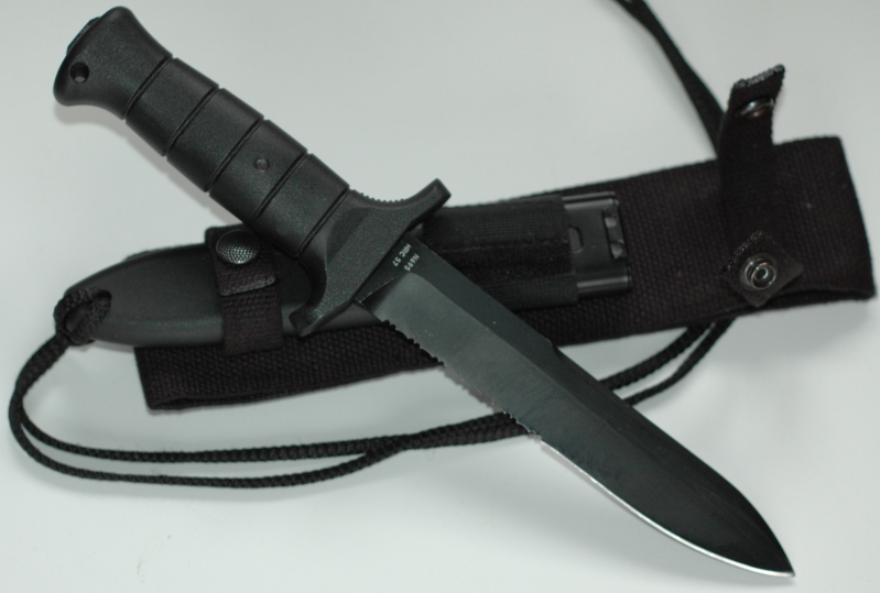

heute stand das erwartete Paket bei mir im Flur.
Das ich ziemlich weit hinten im Passaround steh, sieht man den Messern schon an.
Das KM3000 zeigt nun doch deutliche Gebrauchsspuren, aber das ist ja auch der Sinn eines Passarounds.
Den von Schwartzbunt gelobten Beinriemen (Schnürsenkel) fand ich schrecklich, bei nem 100 euro Messer darfs dann schon ein Stück Paracord sein (ja werd ich ändern, den Schnürsenkel leg ich aber weiter bei):hmpf:
Noch negativ viel mir die nicht vorhandene Schärfe an beiden Messern auf.
Beim KM3000 ist das nun wieder ok, es rasiert nach einer guten Runde mit Lansky.
Der Rest folgt nach Benutzung.
