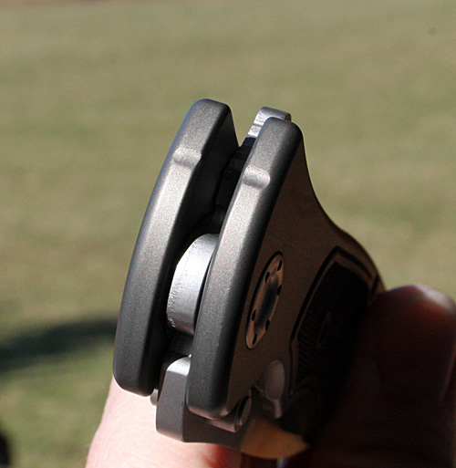

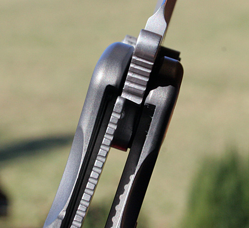

also ich bin seit gut einem Jahr im Besitz der "normalen" Turbine aus dem First Production Run 2006.
Ich denke mal, das der gerade "obere" Spacer für den Fangriemen gedacht ist. Denn der Spacer im Rückenbereich ist ja auch konisch geformt. Wenn du die Lanyard an den geraden Spacer knotest, wird die Gefahr etwas gemildert, dass dir die Klinge sofort deinen Fangriemen anschneidet.
Das es an den anderen sollte macht eigentlich keinen Sinn.
Zum Liner: Bei meiner Turbine stand (steht) der Liner bei weniger kraftvollen öffnen auch sehr am Anfang wie bei deiner. Öffnet man nur ganz sachte das Messer, rastet der Liner fast nicht ein. War aber bei allen Turbinen so, welche ich in der Hand hatte. Bei kraftvollen aufflippen etwas weiter, jedoch auch noch nicht bündig zur Außenkante der Klinge. Ich denke, dass wird sich bei längerem Gebrauch noch etwas einlaufen. Ich meine mich aber daran zu erinnern, das Marc (beagleboy) sagte, dass es so beabsichtigt ist mit dem Liner. Bei meinem CRKT M16 stand der Liner bereits beim Kauf sehr im Bereich des letzten Drittels.
Zum Klingenanschlag. Ich vermute mal, das auch bei dir diese leichten Mulden bereits beim Kauf vorhanden waren, du aber vielleicht nicht daruf geachtet hast. Bei meiner Turbine waren (sind) nämlich diese auch vorhanden. Diese sind vermutlich dafür vorgesehen, das der Anschlag vernünftiger und besser aufliegt im geöffneten Zustand. Auch nach einiger Spielerei und öffnen seit dem Kauf, kann ich bei meiner Turbine keine Abnutzungserscheinungen oder vergrößerung der Mulden erkennen. Da brauchst du dir keine Sorgen zu machen.
Knot ne Lanyard dran und hab Spass mit dem tollen Messer!
Anbei zwei schnelle Fotos von meine Turbine.
Viele Grüße
Sebastian

Zu den Dellen -> Das die 'Dellen' vielleicht schon beim Kauf vorhanden waren könnte sein (vielleicht kann das noch jemand bestätigen?).
Was mich daran erschreckt hat ist, dass ich die Trubine kaum verwendet (nur wenige Male geöffnet) habe und schon solche tiefen Mulden enstanden sein sollen.
Das sich durch tiefere Mulden später das 'Liner-Problem' quasi von selbst löst ist natürlich auch eine Sichtweise :hmpf:
Ja, die Mulden sind von Anfang an da - soo weich ist Alu nun auch wieder nicht, daß da so schnell solche Dellen reinkämen
das wird schon ein ganzes Weilchen halten (vor allem, da dein Liner noch sehr viel Platz hat)
Um es nochmal klar zu sagen:
das sind keine "Dellen" oder Gebrauchsspuren, sondern Fräsungen, die die Auflagefläche der Daumenpins/Anschläge am Griff vergrößern.
Und auch wenn ich mich hier wiederhole: die Konstruktion Daumenpin auf Aluschale gibt es von anderen Herstellern seit Jahrzehnten sogar als Automatikmesser (ich verweise hier gerne auf das in D nicht legale Microtech SOCOM Auto), und ich habe bisher noch von keinem Fall gehört, wo hier nennenswerter, sichtbarer oder gar die Funktion beeinträchtigender Verschleiß ersichtlich war, und das bei permanentem Automatikbetrieb mit kräftiger Feder und schwerer 4"-Klinge.
Was den Liner angeht: in der Tat spielen sich die Liner nach dem ersten Gebrauch noch etwas ein.
Also einfach mal am Messer den angemessenen Spieltrieb ausleben und sich das dann in ein paar Tagen/Wochen noch einmal anschauen.
Der Fangriemensteg ist der dünnere, das ist ebenfalls korrekt.
Hier kommt der Lanyard nicht so leicht mit der Schneide in Kontakt, da der Spacer davorsteht.
Also von meiner Warte erstmal alles paletti. :steirer:
Ja ich ;) Solche "Dellen" haben alle mir bekannte Messer, bei denen ein Pin aussen am Griff anschlägt. Schlicht deswegen, weil bei der Form die Anschlagfläche am größten, der Druck damit am geringsten ist/sich besser verteilt. Die werden auch nicht tiefer oder lösen ein Problem, das sind einfach Anschlagflächen.
Der Liner steht perfekt. Der wackelt im Lauf der Zeit schon noch ein wenig hinter die Klinge. Alles wunderbar. Auch da gibts kein Problem, das man lösen müsste ;)

Die Dellen, die an meinen Anschlagflächen entstanden sind, werden übrigens nicht mehr sichtbar größer. Das Griffmaterial drückt sich quasi nur am Anfang leicht ein
Auch bei der großen Turbine ist diese Anschlagfräsung ab Werk vorhanden. Es gibt keine Turbine, bei der das nicht so ist.
Es gibt keine Turbine mit "Dellen", die entstehen. :rolleyes:
Und es drückt sich auch am Anfang kein Material ein.
Nur noch mal so für´s Protokoll und zum Mitschreiben.
Können wir das also vielleicht auch hier im Thread langsam als Tatsache akzeptieren? :argw:
Danke.

Bin euch noch das Testergebnis (spine whack) schuldig:
Auch wenn es bei mir rein optisch eine knappe Sache ist, hält die Klinge und klappt nicht ein. Somit sehe ich auch keinen Bedarf für Bastelarbeiten und warte mal ab wie schnell sich das einspielt.
Nochmals danke an alle.
