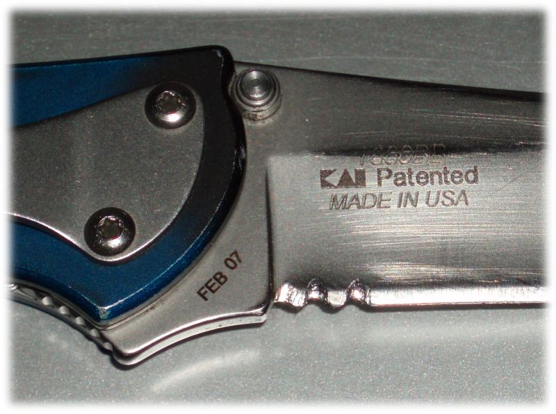

Also in meiner persönlichen Messerentwicklung habe ich - wie viele Andere auch - mit teilserrated Klingen angefangen (weils irgendwo schick war), um dann immer mehr zu den Glatten zu gelangen. Aber mittlerweile habe ich die Feststellung gemacht, dass ein KLEINER Serrated-Bereich an einer überwiegend plain gehaltenen Klinge sehr wohl nützlich sein kann.
Und die meisten meiner EDCs haben irgendwann eine zur Schneide angeschliffene Schleifkerbe (quasi ein halber Serration-Zahn) und andere auch noch ein oder zwei Zähne bekommen, womit zumindest ich ganz gut fahre (mittels Sägeketten-Schärffeile geht das bis auf die ganz harten Messerstähle recht gut). Denn ich habe doch ab und an Verpackungsbänder zu durchtrennen, wo man mit einer glattpolierten geschlossenen Schneide blöd da steht, aber für die sonstige Nutzung halt eher Bedarf für möglichst viel Plain-Klinge. Aber schaut selbst (Kratzer und Schmutz kommen vom Benutzen, wie es sich für ein EDC im Einsatz gehört, ich wills ja nicht totpflegen).
Es ist halt schade, dass die Messerhersteller noch nicht auf diesen Dreh gekommen sind, Messer anzubieten, bei denen vielleicht nur maximal 20% der Schneidenlänge mit Sägezähnen ausgestattet sind.
Was Recurve angeht: Ich habe selbst bisher keinen Sinn in Recurve für mein persönliches Messer-Anforderungsprofil finden können, aber es mag Leute geben, die sehr wohl einen Sinn für sich darin sehen - und wenns auch nur ein ästhetischer ist, den ich sehr wohl als Argument gelten lasse. Aber für mich gehen Nutzung und niedriger Erhaltungsaufwand vor.
