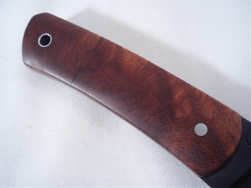

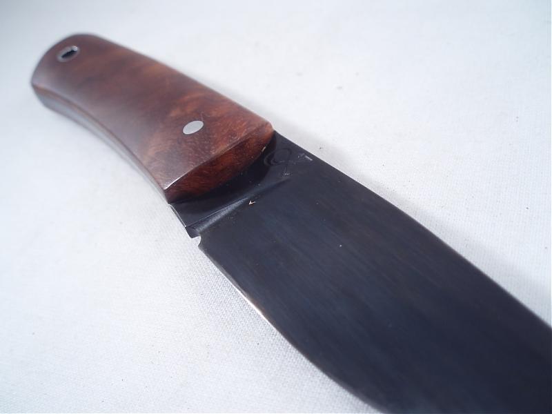

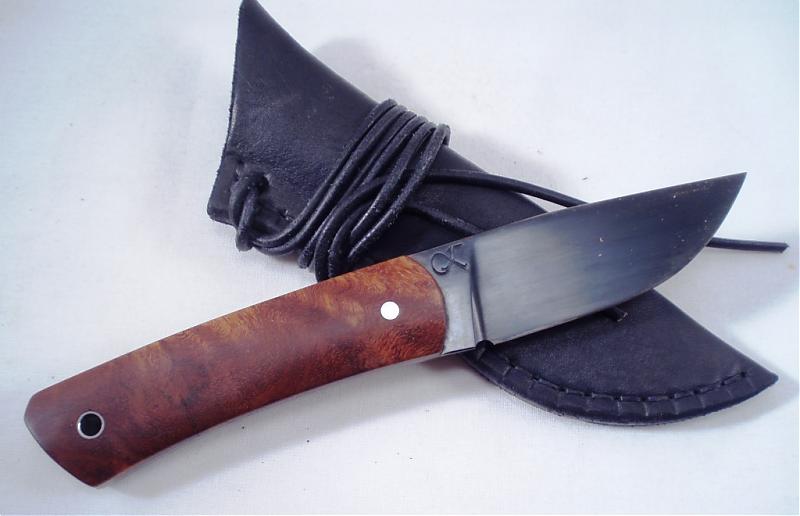

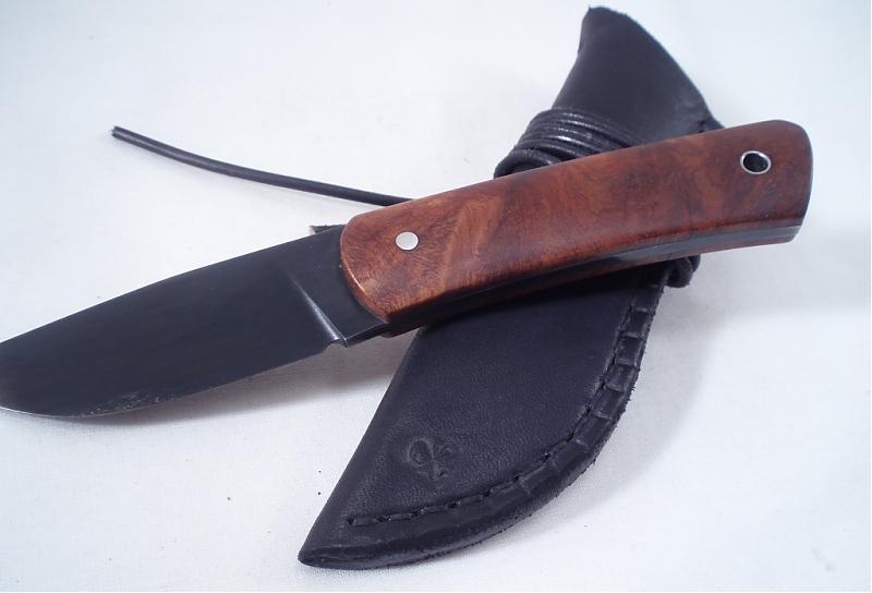

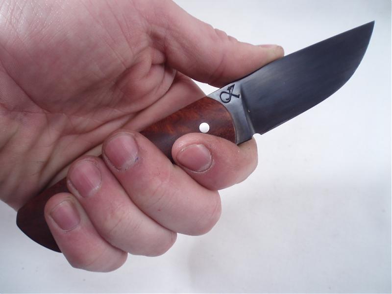

Hier mal wieder was kleines von mir. Es ist in meinen Lernpausen entstanden :D
Wieder ein Modell, dass mich viele Skizzenblätter gekostet hat, obwohl es eigentlich recht simpel ist. Das ist es auch, was ich mit dem Messer erreichen wollte. Ein einfaches Messer, dass immer dabei sein kann. Eben ein "Begleiter" (= COMES). Ob es sich so bewährt, wird erst mal wieder getestet :cool:
Es kommen immer mal wieder neue Ausführungen dazu...
letzte Feinarbeiten fehlen noch (Schneide, Scheide wachsen, Kantenbearbeitung...)
-GL: 178mm, SchnDia: 74mm, SchnL: 70mm
- 1.2519, 3mm, brüniert
- Amboina, tiefenimpägniert
- V2A

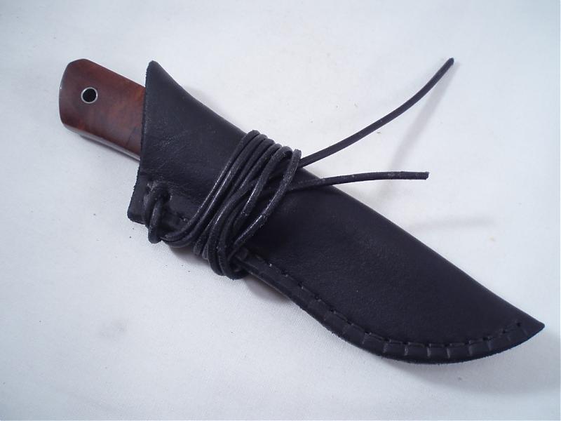

- einfache Scheide für die Hosentasche oder als Neckknife (Mit Loch am "Klingenrücken"
...Klinge ist mal wieder bischen schmutzig...

Das ist eins dieser Messer, die ein extremes Haben-Wollen-Gefühl auslösen, toll!
Ein heller Knochengriff würd sich zu der dunklen Klinge sicher auch gut machen. :hehe:

Hallo Markus,
ein schönes ,schnörkelloses ,einfaches Messer, wie man es jeden Tag mit "am Mann" haben kann.
Sehr schön!
Dizzy
Ja Markus, das ist sehr schön geworden.
Die Bändelöse bräuchte ich nicht, ein Stift würde mir besser gefallen, aber ich würde mich trotzdem zum Testen anbieten.
Sehr schöne Linien!
Schöne Grüße, Jens

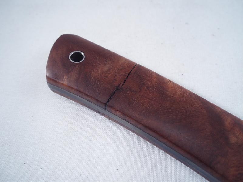

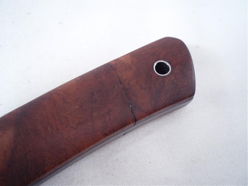

Manchmal läuft nicht alles so, wie man sich´s vorstellt...:argw:
Hab sie mal etwas mit Epoxi gefüllt
Hm, naja. Ist ja eh nur für mich...

Nabend,
echt erstaunlich wie das so arbeiten kann. Der Riss is schon krass groß.
Schade drum.
Denk das liegt am Imprägnieren und am Kachelofen ;-)
Moritz
Weiß leider auch nicht, was da passiert ist, dass es so dermaßen arbeitet. Habe das Holz schon ca. 2 Jahre in meinem Keller und habe es schon trocken gekauft. Warscheinlich hatte es die Heizungsluft nicht vertragen. Aber komischerweiße ist rund um den Flacherl alles noch nahezu bündig. Das sind normalerweiße die Schwachstellen, beim Schwinden.
Was soll´s ärgern bringt auch nix. Werd es jetzt hald noch ausbessern, so gut es geht. Schneiden tut es trotzdem :hmpf:

Das mit dem Riss würde mich bei einem user nur bedingt ärgern. Verleiht dem Teil zudem irgendwie Charakter. Zumindest, solang sonst alles im Gebrauch "dran bleibt".
Hallo Markus,
schade drum.
Auf Deinen ersten Bildern sieht man die Risse sich schon abzeichnen.
Ich musste vor kurzem auch wieder feststellen, dass es für mich,
zumindest bei Flacherlen, keine (Holz-) Alternative zu Wüsteneisen gibt. Es ist eben in den Eigenschaften das Beste und somit auch den Preis allemal wert. Auch wenns Schade um die anderen schönen Holzer ist.
Ich kann also mit Dir fühlen und wünsche beim nächsten Stück Holz mehr Glück.
