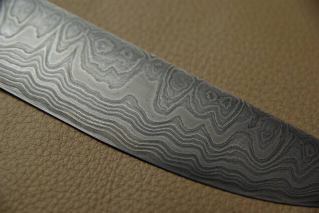

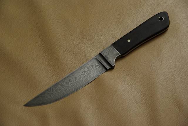

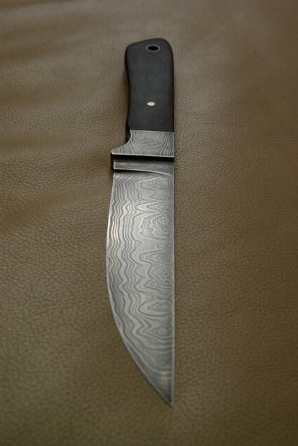

soooo, nach längerer Abwesenheit mal wieder was Neues
gerade fertig geworden und noch nicht mal scharf
Halbintergral aus Damast C60 + 1.2842
80 Lagen
Geschmiedet unter Hilfe von Jörg und Joe der Schmiede Schwabach
Griff aus Ebenholz mit Pin aus Neusilber und Öse aus V2A
Gesamtlänge 27cm, davon 14cm Klinge und 13cm Griff (inkl. Backen)
Klinge etwa 4mm dick und 28mm hoch, Flachschliff bis oben
Die beiden Seiten der Klinge fallen vom Damast her recht unterschiedlich aus.
Schwerpunkt durch Bohrungen im Flacherl genau in die Fingermulde gelegt.
Ich hoffe es gefällt. Demnächst kommt noch ne schwarze Lederhose dazu.

Hi Philip,
Sehr schön, genau mein Geschmack getroffen.( Damast, Halbintegral, Ebenholz):super::super:
Wirkt edel und doch gleichzeitig urig, tolles Messer.
Der Kleine liegt bestimmt gut in der Hand. Bin mal auf die Lederscheide gespannt.
Wie gesagt gefällt mir sehr gut, weiter so.
Begeisterte Grüße
Uwe
www.messergarage.de
Kompliment!
Gefällt mir richtig gut!
Die gaanz leicht nach oben gezogene Spitze macht eine richtig schnittige Linie.
Gefällt mir auch ganz hervorragend - ergibt ein sehr stimmiges Gesamtbild und schneiden macht damit sicher auch Riesenspaß!
:D:D:D
Ich glaube, ich muss morgen mal einen Umweg machen! *In den Händen halt, träum*
Sehr schön!
Den Übergang Klinge / Griff und die Fingermulde habe ich vom Schmieden her weniger kantig in Erinnerung. -Wurde das nochmal überfräst?

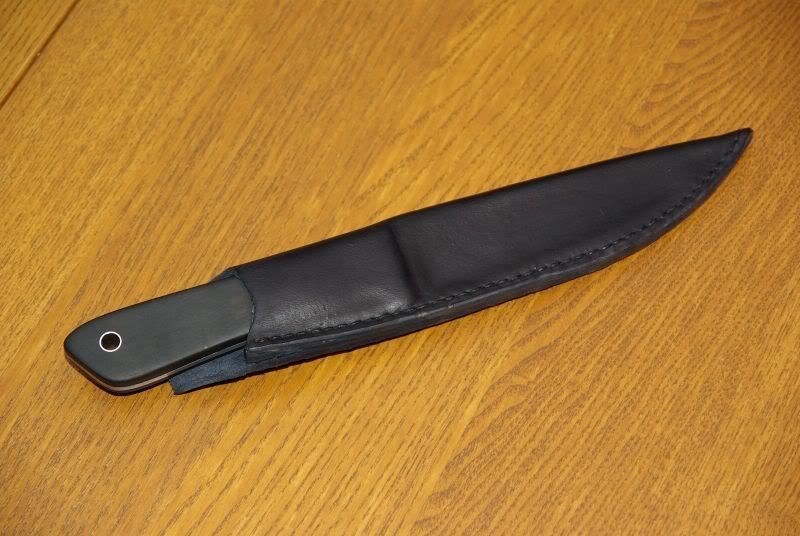

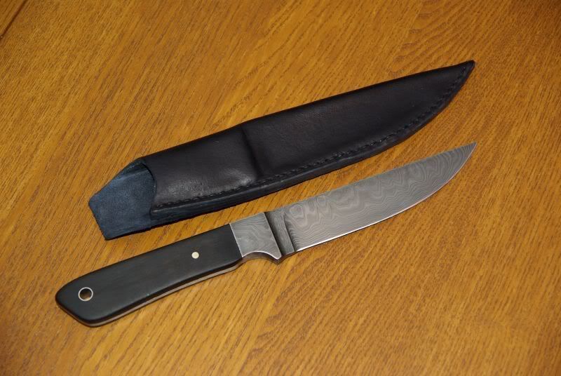

So, nun - nach langer Zeit - hat das gute Stück auch ne Lederscheide bekommen. War mein erster Versuch Leder zu färben. Scheint ganz gut gelungen zu sein.
PHILIP
Immer wieder erstaunlich, welche Messer ich hier so verpasse...
Sehr schön! Halbintegral, Damast, Ebenholz...
Ah, prima!!!
v.a. das mit dem Färben würde mich interessieren - steht ja bei meiner Variante mit schwarzem Griff auch an...
Fröhliches Lederhosenbasteln dann noch (ich nehme an, das San Mai kriegt auch noch eine?)
