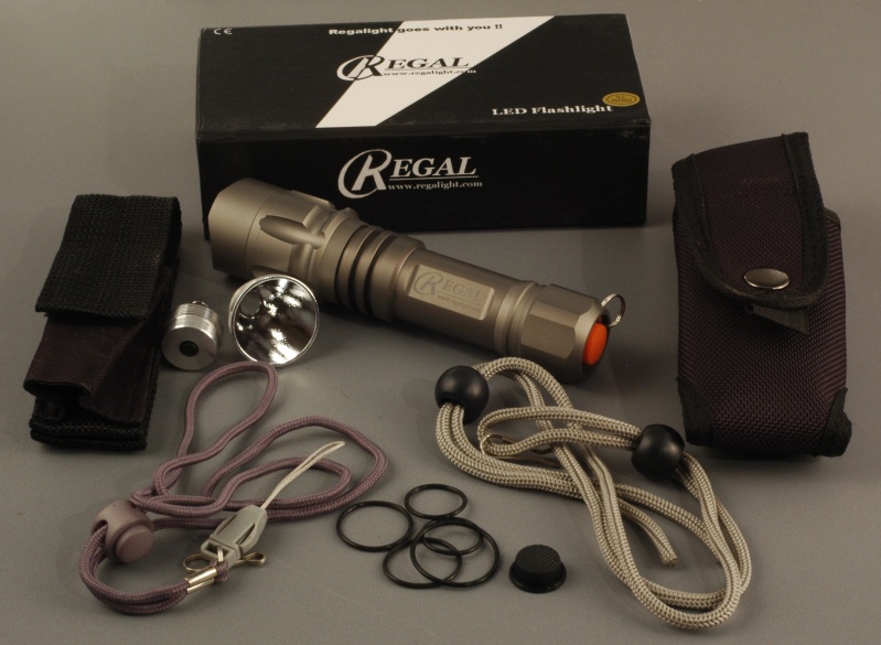

Geliefert wurde ein fast Rundumsorglospaket:
Lampe mit Ersatzteilen (Dichtungen, OP-Reflektor, Schalterkappe und 'nen 2-Stufen-Clickie)

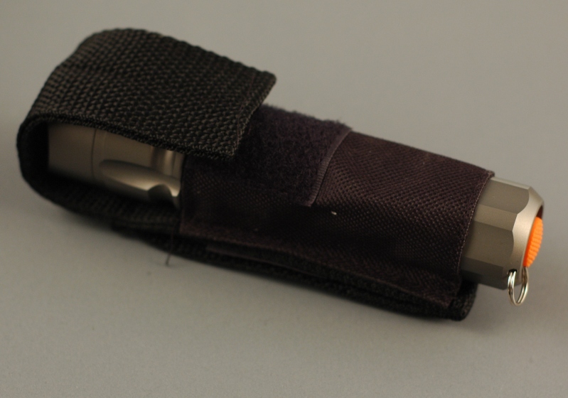

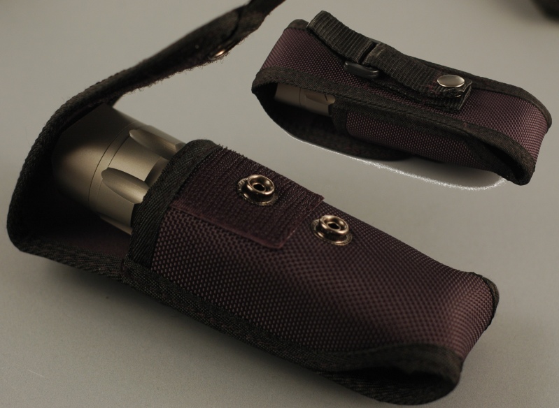

und zwei Taschen (eine geschlossen, die Andere unten offen, jedoch etwas klein) [die sind schwarz, nicht so weinrot wie auf den Bildern, muß noch an der Farbabstimmung arbeiten]
fehlte nur noch eine Ersatzscheibe, dann wäre das Päckle komplett:D

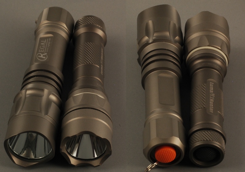

Die WT1 ist schon 'ne Nummer massiger wie die Lumapower M1. Nicht nur vom Greifvolumen sondern auch vom Gewicht 187g zu 160g (mit 18650-Akku).
Die Ausfräsungen, die am Kopf verhindern das Rumrollen, sind sauber gemacht, dennoch etwas "kantig".
Das Schalterende ist mit 'nem Splitring "gepierct".
Der Lampenkopf hat eine etwas andere Farbe wie der Body, so weiß man schnell, wo vorne ist :haemisch:
Vorinstalliert ist der glatte Reflektor, der taktische Einstufen-Clickie und die Gummigarnitur in orange, sowie ein Glow-O-Ring (hat aber 'ne magere Halbwertszeit) im Lampenkopf unter dem Glas. Ein Reflektor mit Orangenhaut und ein schwarzer Gummisatz liegt als Ersatz bei.

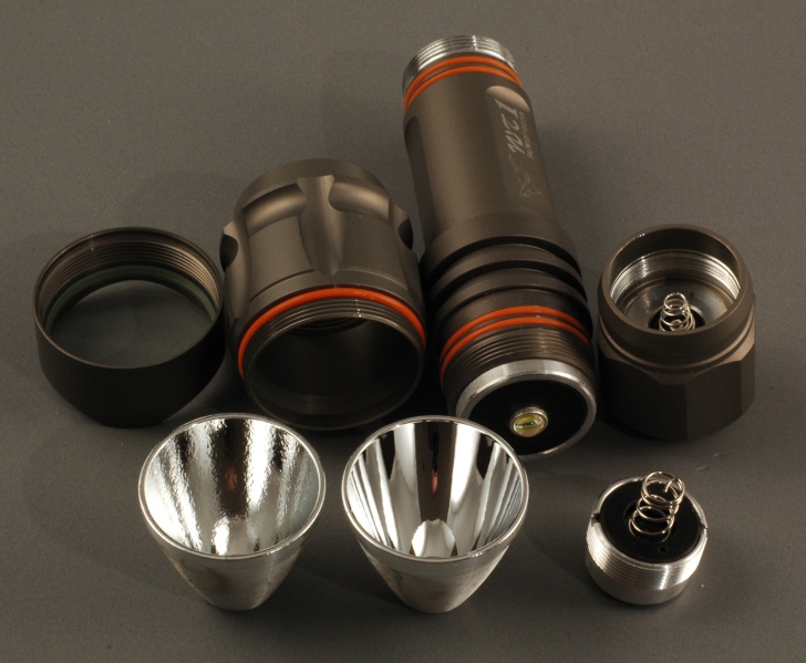

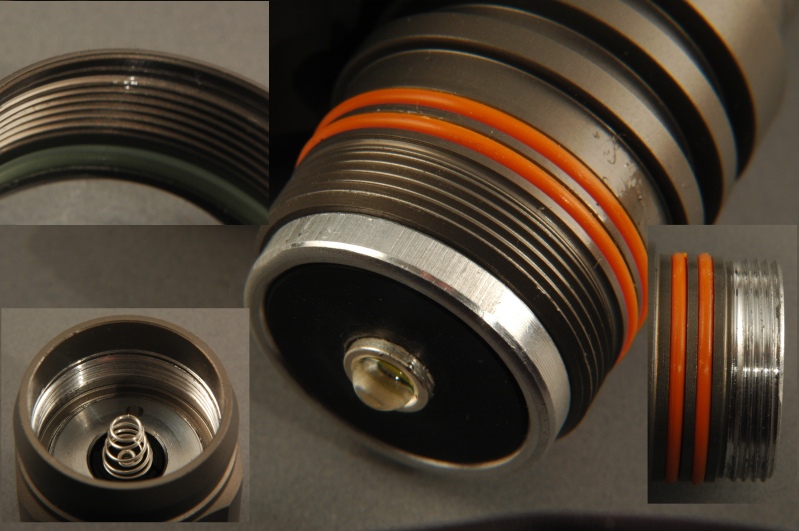

Die Gewinde sind gut gemacht, aber recht unsauber, die Dichtungen recht trocken. Nicht so schön, kann man aber schnell beheben.

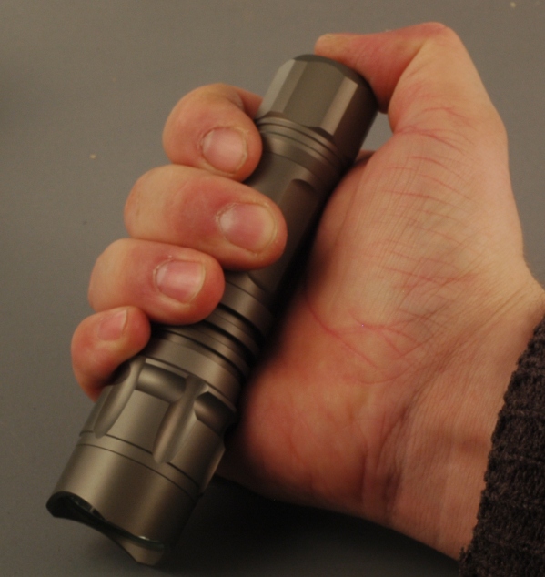

Die Handlage ist gut, durch den größeren Durchmesser liegt sie etwas besser wie die M1 in der Hand, auch der Schlalter läßt sich einfacher Bedienen, da er nicht ganz so tief sitzt wie bei der M1.

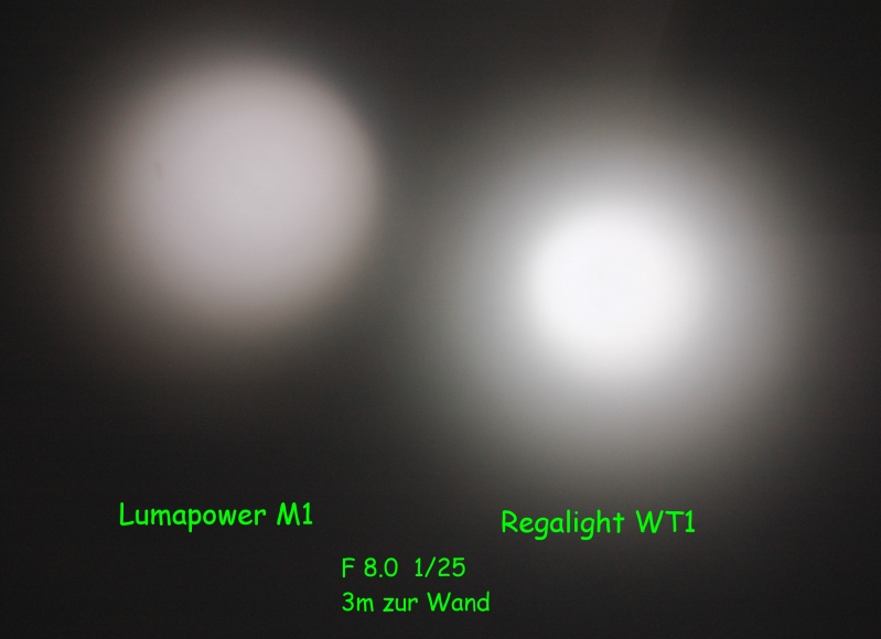

Akku rein und boah, hell.
Die WT1 macht lichttechnisch deutlich mehr Krach wie die M1. Der Hotspot ist kleiner, hat aber noch einen Hof, der fast mit der M1 gleichzieht. Auf dem Bild haben beide Lampen 'nen frischen 18650 von AW drin.
Auf meinem einfachem Lichtmesser hat die WT1 (180) das mehr als doppelte der M1 (70) [Die Messung hat keine professionelle Ausage]
Nach knapp 5 Minuten Laufzeit hat sich die WT1 nicht merklich erwärmt.

Also alles im grünen Bereich? Nicht ganz! Einen in meinen Augen eklatanten Konstruktionsfehler gibt es nämlich doch (wobei man das auch anders auslegen könnte, aber dazu am Schluss mehr)
Der Kopf der Lampe hat beim Aufschrauben aufs Batterierohr nämlich nur eine Bremse: Wenn die Reflektorrückseite auf der schwarzen Kunststoffabdeckung um die LED aufliegt.
Man könnte nun mit etwas kräftigerem festschrauben des Kopfes einen enormen Druck auf den Kunststoff ausüben und ich weiss nicht wie die Lötverbindungen der LED unter der Kunststoffabdeckung darauf reagieren. Genau dieses war bei der ersten Generation der Lumapower M1 Lampe (oder auch jetzt noch?) ein Riesenproblem, habe selber eine M1 durch nur etwas stärkeres Festschrauben des Kopfes geschrottet.(siehe auch im grossen M1-Thread) Vielleicht wird dieses Problem ja bei der nächsten Auflage der Regalight verschwunden sein. Ich persönlich habe da momentan kein Problem damit, werde halt entsprechend vorsichtig sein.
Von Seiten Regalights wird der Kopf als "fokussierbar" beworben und damit die Konstruktion erklärt. Er ist es ja auch tatsächlich, aber der fehlende Anschlag nach hinten birgt m.M. nach die oben genannte Gefahr. Trotzdem allen viel Spass mit der Lampe!!
Viele Grüsse
Thorsten
Nachtrag zu Anodisierung: im Lampenkopf befnden sich 3 kleine blanke Stellen am Gewinde (3. Bild links oben). Vielleicht Auflagepunkte vom Anodisieren:confused:
