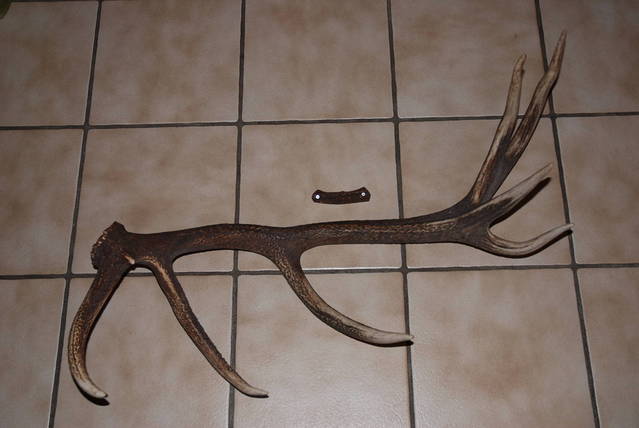

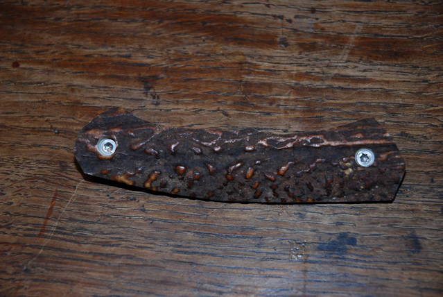

vorweg: ich habe keine Frage, sondern es ist eher ein kleiner Erfahrungsbericht.
Heimischen Rothirsch als Griff für ein Steckangelmesser habe ich ja schon öfter verarbeitet. Jetzt hatte ich zwei wirklich kapitale Abwufstangen und da dachte ich mir, dass ich aus den Hauptstangen schon ein paar ordentliche Griffschalen herausbekommen würde. Also habe ich eine Stange zersägt. Dabei herausgekommen ist eine! kleine Foldergriffschale. Ansonsten war die harte Schicht immer zu dünn.
Ich habe mal ein Vergleichsfoto mit der zweiten Stange gemacht, um das verwertbare Produkt ins richtige Verhältnis zu setzen.
Jetzt weiss ich auch, warum ordentliche Griffschalen vom Hirsch so teuer sind ;-)

Naja, da hast Du vielleicht nicht richtig geschnitten oder die falsche Stelle genommen.
Ich habe sowas ja schon oft gemacht, einfach ist es nicht, genauso wenig wie bei Mammutelfenbein, wenn man Schalen aus dem Zahn rausschneidet und wenig Materialstärke vorhanden ist.
Allerdings kann es auch sein, daß Du ein Stück Geweih hast, wo extrem viel Mark drin ist. Das kommt hier immer wieder vor. Dir muß ich ja nicht erzählen, daß die Geweihbildung mit den Verhältnissen im Revier zu tun haben.
Es ist schon sehr viel Arbeit aber ich nehm halt doch lieber einheimischens Material. Und ich habe einen größeren Vorrat an Hirschhorn hier liegen, kann also immer gut aussuchen und abwägen, welche Stange ich anschneide. Ich versuche auch immer, das Schalenpaar aus einer Stange, im Idealfall gegenüberliegend rauszubekommen.
Mit Abwurfstangen vom heimischen Rothirsch wirst Du nie glücklich werden wenn Du Schalenpaare brauchst. Versuche doch mal Rentiergeweih, ist nicht so kontrastreich aber stabiler. Richtig große schöne Schalen gehen eigentlich nur von außereuropäischer Art z. B. Indisches. Ist dann auch entsprechend teurer.

Hallo Uli,
da kann ich dir nur beipflichten, aus den heimischen Abwurfstangen die man so bekommt gehen meistens keine richtigen Griffschalen raus, zumal die Feste Konochenstruktur ohne Spongiosa meist nicht stärker als 2-3mm ist.
Bis Jetzt hatte ich erst einmal eine Abwurfstange, sie Stammte aus den Isarauen bei München bei der die Knochenstruktur 5-6mm hatte.
Was mir aufgefallen ist Geweihe um die Jahrhundertwende sind stärker als Heutzutage, also muss es doch degenerative Einflüsse bei den Rothirschbeständen geben, die sich hier wiederspiegeln.
Wie schon oben erwähn bleibt dann nur der Sambarhirsch oder das Wapiti, wenn mann schön geperlte Griffschalen haben möchte.
Schöne Grüße, David

Mir war wohl bekannt, dass sich heimische Geweihe nicht optimal für Griffe eignen, weswegen meist auf Sambar zurückgegriffen wird. Dass die Ausbeute aber dermaßen mager ist, hätte ich nicht gedacht!
Günther hat mir im letzten Jahr ein kleines Messer mit Schalen aus hiesigem Hirsch (vermute Österreich) gebaut, hier zu sehen.
Trotz der dünnen Schalen kommt schon das poröse Mark durch, in Beitrag 13 zu sehen, was hier aber kein Problem ist, da Günther mit Starbond stabilisiert hat. In der Größe sollte sich doch mehr als ein Stück aus so einer Abwurfstange gewinnen lassen. :staun:

Nun, es hat zum Großteil nichts mit der Ernährung, sondern mit der Genetik der Hirsche zu tun. Ich komme ursprünglich aus dem Sauerland, das fünftgrößte zusammenhängende Waldgebiet in Deutschland, kenne einige Jäger und hatte auch Kontakt zum obersten Jagdaufseher und Chef der Rentkammer, war mit ihm im Keller vom Schloß, wo jedes Jahr etwa 400 Stangenpaare eingelagert werden, war im Wald wo im Winter an der Fütterung mal eben so 200 Hirsche stehen und und und...
Früher war der Rothirsch vom Geweih etwas kleiner, man hat ihn mittlerweile vielfach wegen dem schöneren Geweih und der Größe mit ungarischen Rassen eingekreuzt, aber ein Rothirsch-Geweih hat mehr Mark als Rinde. Klar, bei kleineren Stangen kann man schon mal Glück haben, aber ein Stück Messergriffschale für ein richtiges Messer (kein Messerchen) wird man ohne dass Mark zu sehen ist kaum geschnitten bekommen. Hier muss man -wie schon gesagt- auf andere Arten wie z.B. den Indischen Sambar-Hirsch (der im übrigen kleiner ist und in Sumpfgebieten lebt) zurückgreifen. Auch osteuropäische kleinwüchsigere Sorten haben mehr Geweih- als Mark-Anteil.
Außerdem wird bei Abwurf-Stangen das Geweih schon -wie im Herbst bei Blättern- wieder um Nährstoffe abgereichert, am besten wäre immer noch ein 6-8 Ender, der vor der Flinte gefallen ist. Aber den hat der Jäger an der Wand und ihr nicht in der Schublade zum zerschneiden :steirer: ...
Ist halt ein hartes Brot mit einheim. Rothirsch, aber nicht wirklich der Bringer, da man die Seiten dann doch mit Epoxy stabilisieren muss damit man das Mark nicht so im Griff sieht. Ganz ohne stabilisieren geht's nur bei Schalen für Folder....
