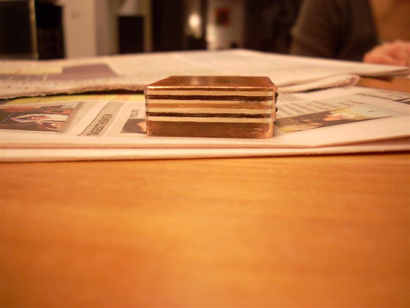

hier das Färbeergebnis an einem Mokumebarren, den ich eben zusammengebraten habe. Die Schichtung ist wie folgt von oben nach unten:
Kupfer
Sterlingsilber
Shakudo (4% Au / 96% Cu)
Sterlingsilber
Shibuichi (25% Ag / 75% Cu)
Sterlingsilber
Shakudo
Sterlingsilber
Kupfer
Durch einfaches Aufpinseln wird Kupfer Dunkelrotbraun, Shibuichi grünlich bis grau und Shakudo schwarz bis dunkel-aubergine
Geht sehr schnell und einfach.
PP

Hallo PP!
Das sieht aber interessant aus. Der Kontrast ist ja sehr deutlich.
Was soll daraus werden? Ausschmieden und nochmal übereinanderlegen um die Lagenzahl zu erhöhen?
Wie sah denn da"Zusammenbraten" aus?
Grüße, Hartzahn
@hartzahn
Geplant ist, den Barren von oben mit Meißel oder Fräser zu strukturieren, und ihn von den jetzigen ca 45x35x13mm auf 5-6mm auszuschmieden. Es sollen Backen für ein echt edles Messer werden.
Ein EDC wirds aber wohl nicht, denn in diesem Barren stecken jetzt schon knapp 100g Silber und etwa 1,5g Gold, von der Arbeitszeit wollen wir lieber nicht reden... Alle Bleche und die Kupferlegierungen sind selbst legiert, gegossen und ausgewalzt. Da kommen etliche Stunden zusammen, aber der Spaß überwiegt, wenns so schön klappt.
Der Kontrast entsteht erst durch die Patinierung, vorher sehen die Schichten alle aus wie Silber/Kupfer.
Viele Grüße
PP
