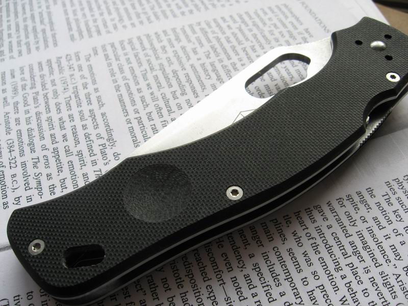

Der Griff, bestehend aus G10-Schalen, die auf 1,3 mm dicke Stahlplatinen verschraubt sind, liegt hervorragend in der Hand und lässt viel Spielraum zum Umfassen.
Der Clip sitzt sehr stramm (kann man ja korrigieren) und neigt, da er unbeschichtet ist, nicht zu unschönen Kratzern.
Der Puzzle-Lock verlangt etwas Übung, funktioniert aber tadellos und sitzt bombenfest.

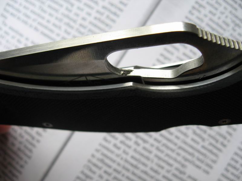

Insgesamt ist das Messer sehr gut verarbeitet, nur an der Klinge gibt es etwas zu mäkeln. Zum einen ist die Aussparung für der Puzzle-Lock recht grob ausgeführt und die Ätzung ist teilweise kaum erkennbar (siehe Fotos). Im Daumenloch fand sich noch außerdem noch Schleifdreck und die Klinge sah recht unschön aus so direkt aus dem schicken Kästchen.
Beides ließ sich natürlich innerhalb von Sekunden beseitigen und somit konnte die Klinge ihre Schokoladenseite zeigen. Sie ist nicht spiegelpoliert, aber auf dem Weg dahin...;)

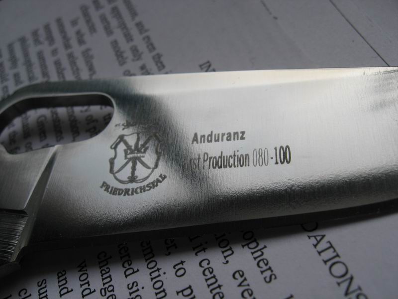

Dass es bei genauerer Betrachtung so manches am Anduranz (First-Production) zu verbessern gäbe, liegt klar auf der Hand.
Die bereits mehrfach angesprochene Aussparung mit den hässlichen Riefen, die nicht gefaste Fangriemenöse mit dem ausgefransten G-10 und die verzerrte/verwaschene Klingenätzung sind da nur ein paar Beispiele.
(Am klarsten erkennbar ist CHINA 8Cr13MoV :steirer:)
Sowas auszuliefern ist mutig...
Der Stahl stellt uns wirklich zufrieden, der wird bisher noch unterschätzt denke ich.
Das Ursprungsland muß drauf, da wir auch in die USA verkaufen und dort ist es gesetzlich geregelt, daß die Herkunft eines Produkts erkennbar sein muß.
Auch hierüber herrscht Einigkeit.
Nur: Wenn auf einer Klingenseite vier mal geätzt wird und am Schluss lediglich Herkunftsland und Stahlbezeichnung klar erkennbar sind, tja dann...:rolleyes:

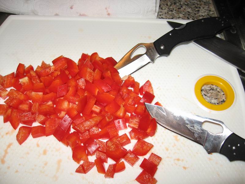

Schnittperformance
Da ich im Alltag leider recht wenig zu schnippeln habe, mussten beide in der Küche ran.
Hier hatte das Anduranz zunächst die Nase vorn, da der Flachschliff dem Hohlschliff des Byrds klar überlegen ist. Auf der anderen Seite hat das Cara Cara eine feinere Spitze, was feineres Arbeiten deutlich einfacher macht als die Spitze des Anduranz.
Die Schärfe bei beiden Messern ist überragend und lässt sich leicht wiederherstellen. Inwiefern sich die unterschiedliche Härte auswirkt, konnte ich noch nicht feststellen, ich werde mich der Sache aber noch einmal annehmen.
In Zukunft wird dieser Stahl auf keinen Fall mehr unterschätzt!
